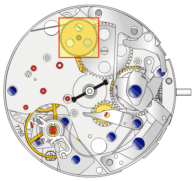

Внимательным разглядыванием механизма и сравнением с работающим аналогом 7750 на других часах установлено следующее. В механизме автоподзавода все колеса крутятся до выделенного на картинке колеса (с 3 отверстиями) включительно. На следующее храповое колесо с четырьмя отверстиями (которое на валу барабана) вращение уже не передается. Как понимаю, проблема с трибом предпоследнего (выделенного) колеса? Заранее прошу простить за возможные косяки с терминологией.

у вас разве на Брайте прозрачная крышка?
или сами открыли посмотреть?
попробуйте позаводить часы с помощью ЗГ и смотреть, какие колеса двигаются, т.к. колеса ручного и автозавода жестко связаны
если колесо медного цвета с 3 дырками при ручном заводе вращается, то проблема скорее всего не в нем
хотя может и проворот триба, но тогда это точно редкое явление, т.к. колесо довольно основательное

попробуйте позаводить часы с помощью ЗГ и смотреть, какие колеса двигаются, т.к. колеса ручного и автозавода жестко связаны если колесо медного цвета с 3 дырками при ручном заводе вращается, то проблема скорее всего не в нем
Не вращается это колесо, - нет сцепления между ним и следующим (с 4 дырками).
