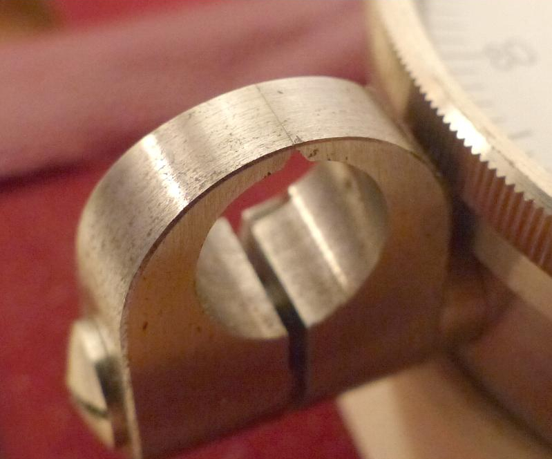

Если нет правильного измерительного инструмента, то никогда не измеришь точно. Челюсти измерительного инструмента должны выглядит как показано на фото, ниже.
С уважением, Душан
