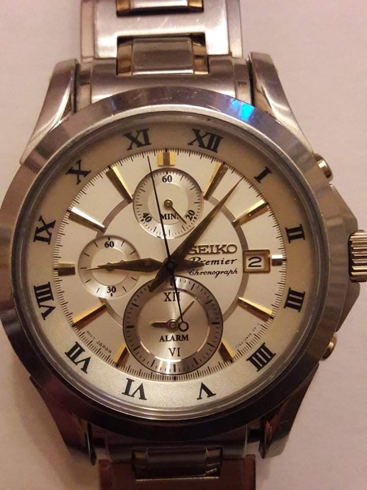

Добрый день,господа форумчане!Приобрёл б/у часы Seiko Premier с механизмом 7T62A .По неопытности не обратил внимание римские цифры не совпадают с рисками на основном циферблате часов.Может кто сталкивался с подобным? И как можно это вылечить?Заранее спасибо всем кто откликнеться!(фото прилагаю)

выньте механизм , там должны цифры быть нарисованы на пластиковом колечке, поставьте его правильно и всё

Это абсолютно не проблема! Вытащить механизм, правильно развернуть внутренний безель, поставить механизм на место. Всё!
В чем может быть причина данного косяка с часами?

не грамотная сборка
