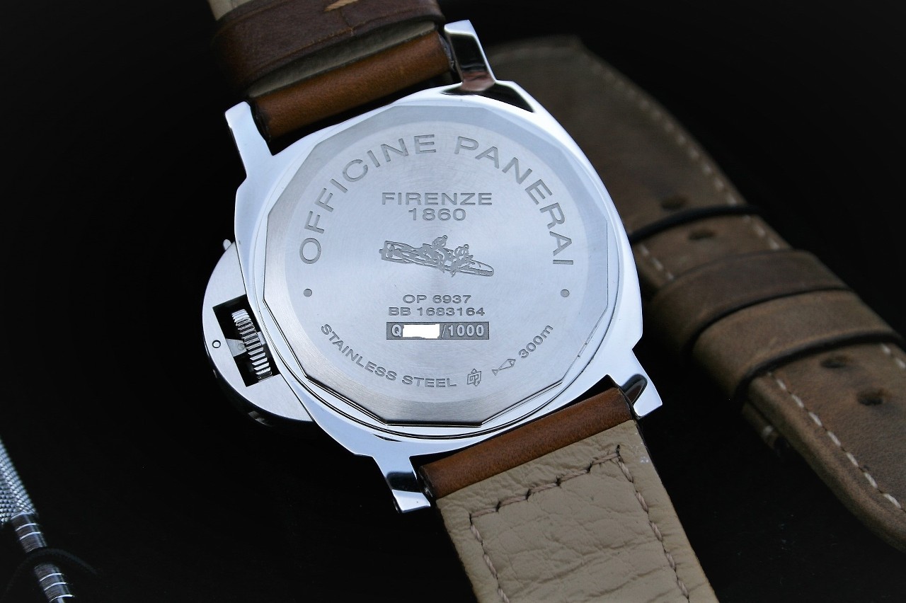

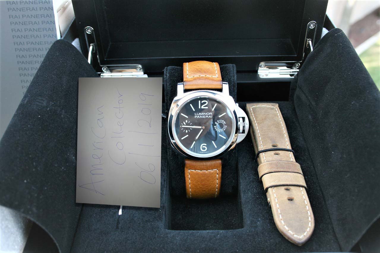

Предлагают купить 590 по довольно сладкой цене.Удалённо.

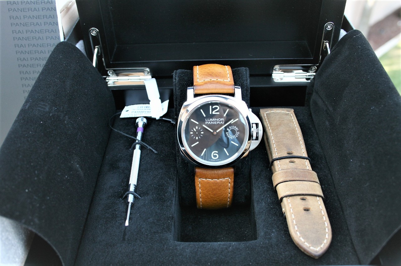

есть фото, попросил выслать доп фото с выставленным временем 7-45.
тоже быстро выслали и даже с ником, совпадающим с имэйл.
НО...
просил 7-45 , а на часах....часовая и минутная стрелки видимо не связаны друг с другом(((
Что Скажете??

Да, кажется стрелки немного рассоглассованы.
Выставил в подобную позицию, правда, это 6.45.
Но часовая не должна переваливать за 7 часов.

в том то и дело, часовая точно на 7, а минутная на 45

Совершенно очевидно, что стрелки рассинхронизированы.
Такие часы без проверки в мастерской покупать нельзя!
Обычно это происходит вследствие приличного удара.
Самый благоприятный исход - одна из стрелок просто соскочила (что все-равно потребует вскрытия часов и переустановки стрелок),
а как максимум от этого возможного удара мог пострадать механизм, и тогда покупка данных часов может вылиться уже в дорогостоящий и длительный по времени ремонт.

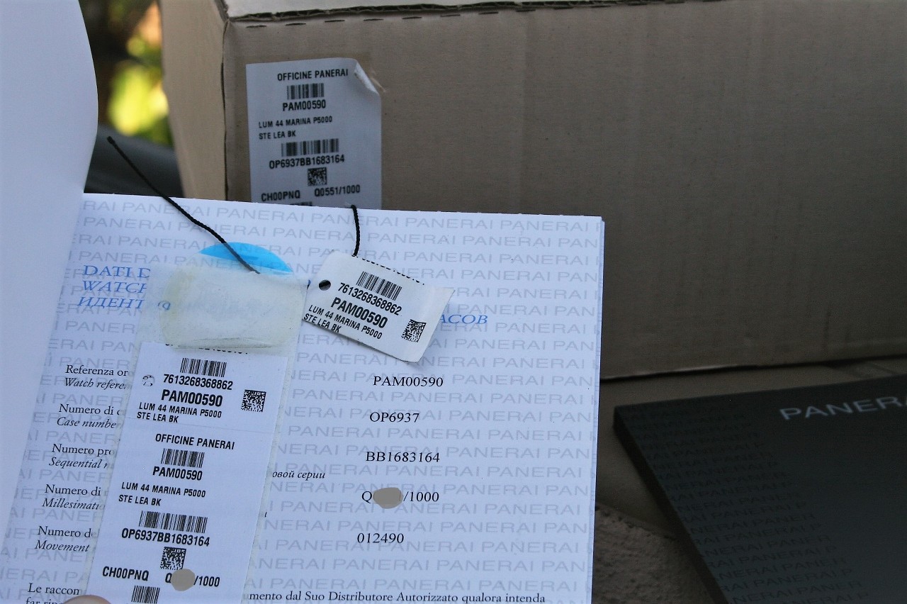

кстати, нашел эти же фото https://www.watchpatrol.net/listing/620157/
может скам?
а по поводу стрелок продавец пишет
If you want me to get it serviced before sending to you i can also do that .....all i need you to do is to send your shipping details to me and official receipt will be provided after service .

Стрелки рассоглассованны - это факт. Следовательно, без ремонта не обойтись в любом случае.
Наверняка, в мастерской Вас еще нахлобучат на репассаж...
То на то и выйдет.
Накиньте эту тыс.долл. и купите нормальные часы без лишних подпрыгиваний))
