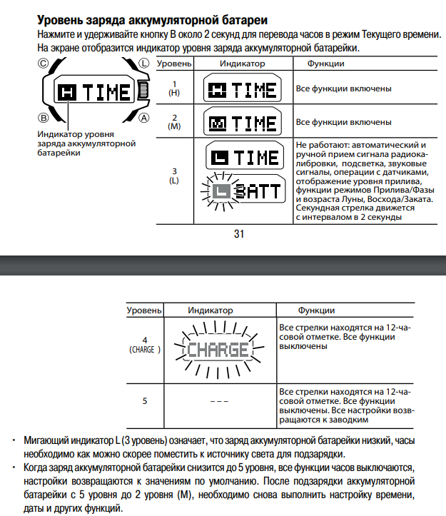

Здравствуйте. Ситуация следующая: GWN Q1000 1Aer полностью остановились. Стрелки на 12 и дисплей мертвый. При попытке зарядить светится CHARGE. Часы лежали в коробке около года. Часам двое лет от роду. Вопрос в том нужно ли менять аккумулятор или все же зарядиться? Спасибо

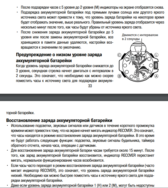

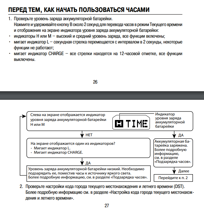

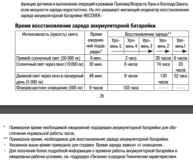

А что в инструкцию заглянуть никак?

Долго под Лед лампой ват 17 которые, сантиметров в 10 от нее непосредственно, дня два.

Часы с солярисом нельзя в темноте хранить, это еще и сокращает срок службы аккумулятора, его надо хранить с полным зарядом. Например, на подоконнике.
Зарядите до полного как по инструкции 28 часов под солнцем
