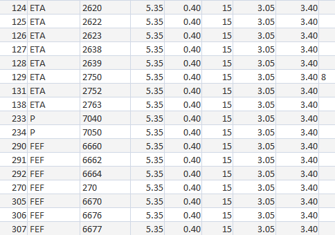

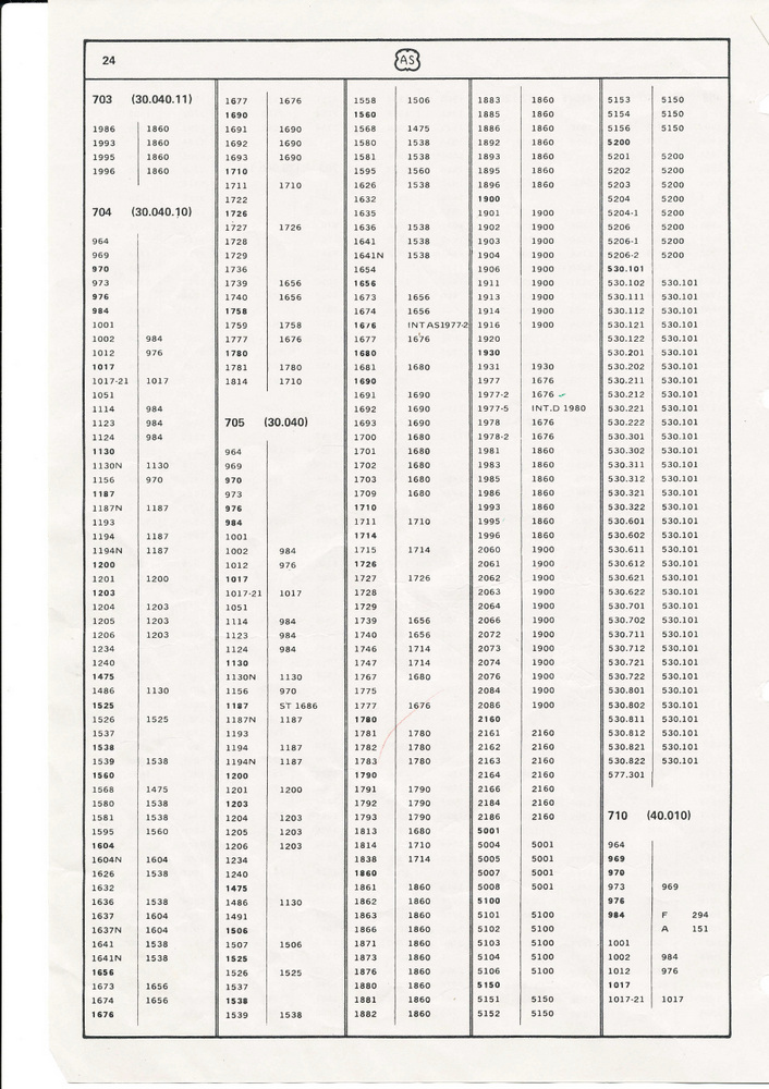

Здравствуйте. Есть калибр as2066 (или as2068 просто последняя цифра не понятно 6 или 8). На этот механизм нужно анкерное колесо.
Вопрос - с какого калибра ETA подойдет? Возможно ли подобрать с других калибров? Заранее спасибо!
Старый 24.11.2018, 13:00
Душан Грујић Душан Грујић вне форума
Светлая память.. R.I.P.
Регистрация: 25.05.2008
Адрес: Белград, Сербия - Sydney, Au
Сообщений: 5,165
Сказал(а) спасибо: 839
Поблагодарили 9,719 раз(а) в 3,311 сообщениях
Сообщение от vlad e Посмотреть сообщение
Добрый день!
ETA анкерное колесо в комплекте не подойдет, только полотно анкерного колеса (без триба) от ETA базового калибра 2600 и некоторых других калибров которые находятся в листе ниже подходит.
Прилагаю перечень всех калибров AS которые используют тот же анкерное колесо с трибом базового калибра AS 1900.
С уважением, Душан
