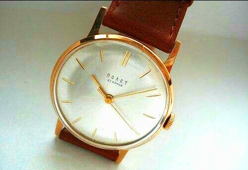

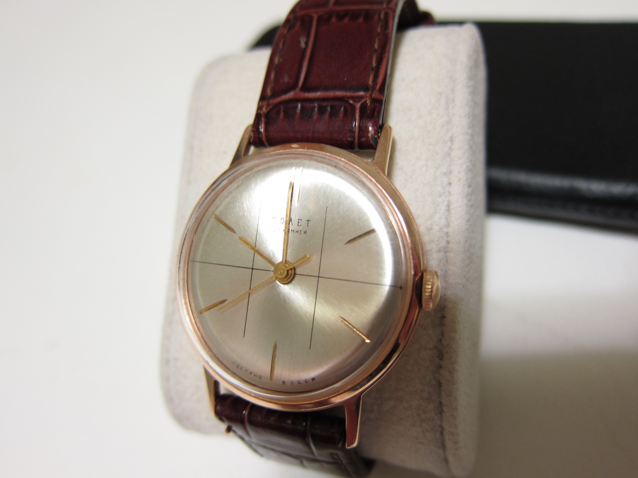

Добрый день уважаемое сообщество!
Если не затруднит, подскажите пожалуйса можно ли у часов которые ниже на снимках, поменять циферблаты местами?
Заранее всем спасибо за помощь!

Нет, нельзя.

А на те, которые справа можно какой нибудь другой циферблат поставить?

На те, которые справа, можно поставить циферблат от любого Полёта 2415 типа Орбита. Обычно, на таких циферблатах написано - POLJOT dr luxe awtomatic 29 jewels.
Варианты можете посмотреть в теме - http://forum.watch.ru/showthread.php?t=309
