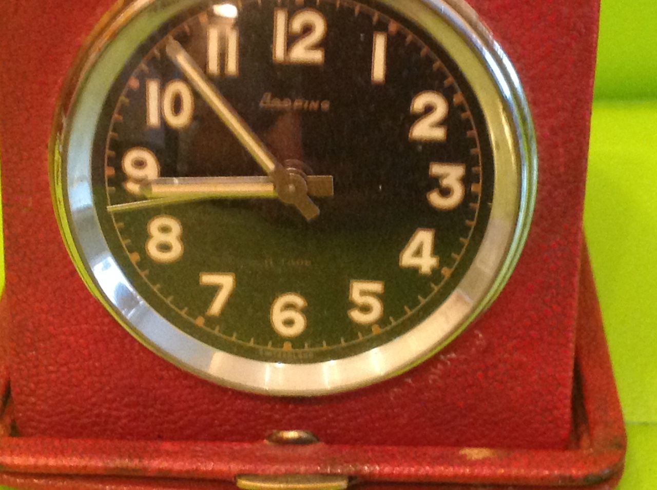

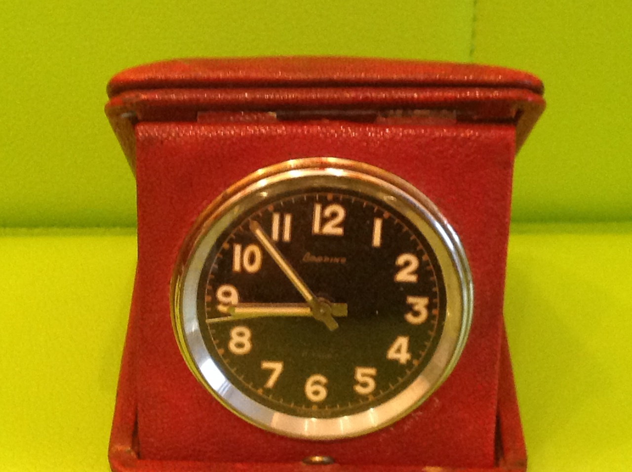

Подскажите, что за часы и где можно о них почитать?

Механизм получится показать? Что-то очень большое подозрение, что это экспортная Слава 5671. Или наоборот, её зарубежный прототип.

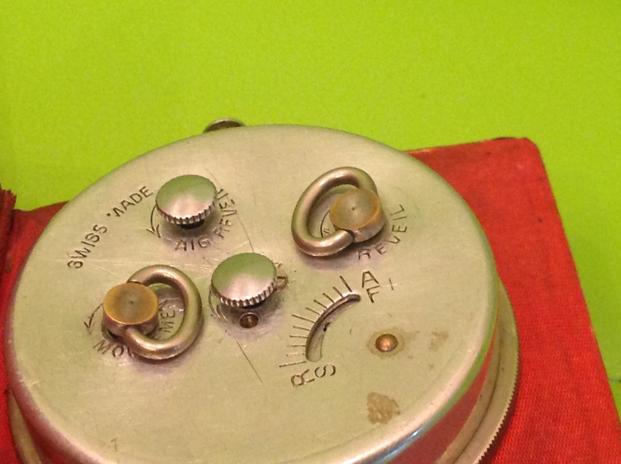

Попробую открыть
Не получается открыть, как то замудрено закрыто

Возил к дедушке часовщику, сказал, что швейцарский механизм и часам около 90 лет. Даже и не знаю, что сказать

Барашки откручиваем против указанных стрелок.
Две крутилки-кнопки просто сдёргиваем.
Под центральной крутилкой три винта.
И всё.
Да, если придерживаться терминологии, это дорожный будильник, а не карманный.

Надо бы увидеть механизм. И ещё, что за надпись в нижней части циферблата?

Switzerland надпись снизу

А выше надпись, похоже 8 tage.

Похож по компановке на двухкамнёвые дорожные часы типа EUROPA и пр. из 60-х - 70-х годов. На 90 лет не тянут, скорее 50-е.

Восемь дней? Очень не похоже - компоновка у них один в один как у Славы, барабан очень близко к центральной оси, соответственно не может иметь дополнительных колёсных пар. А если делать привод с барабана прямо на центральную ось, барабан должен быть раза в два-три больше размером, соответственно ось должна быть существенно дальше.
