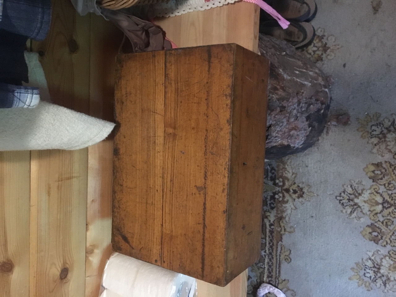

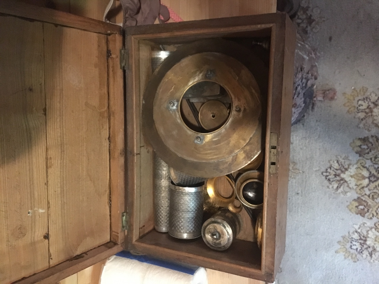

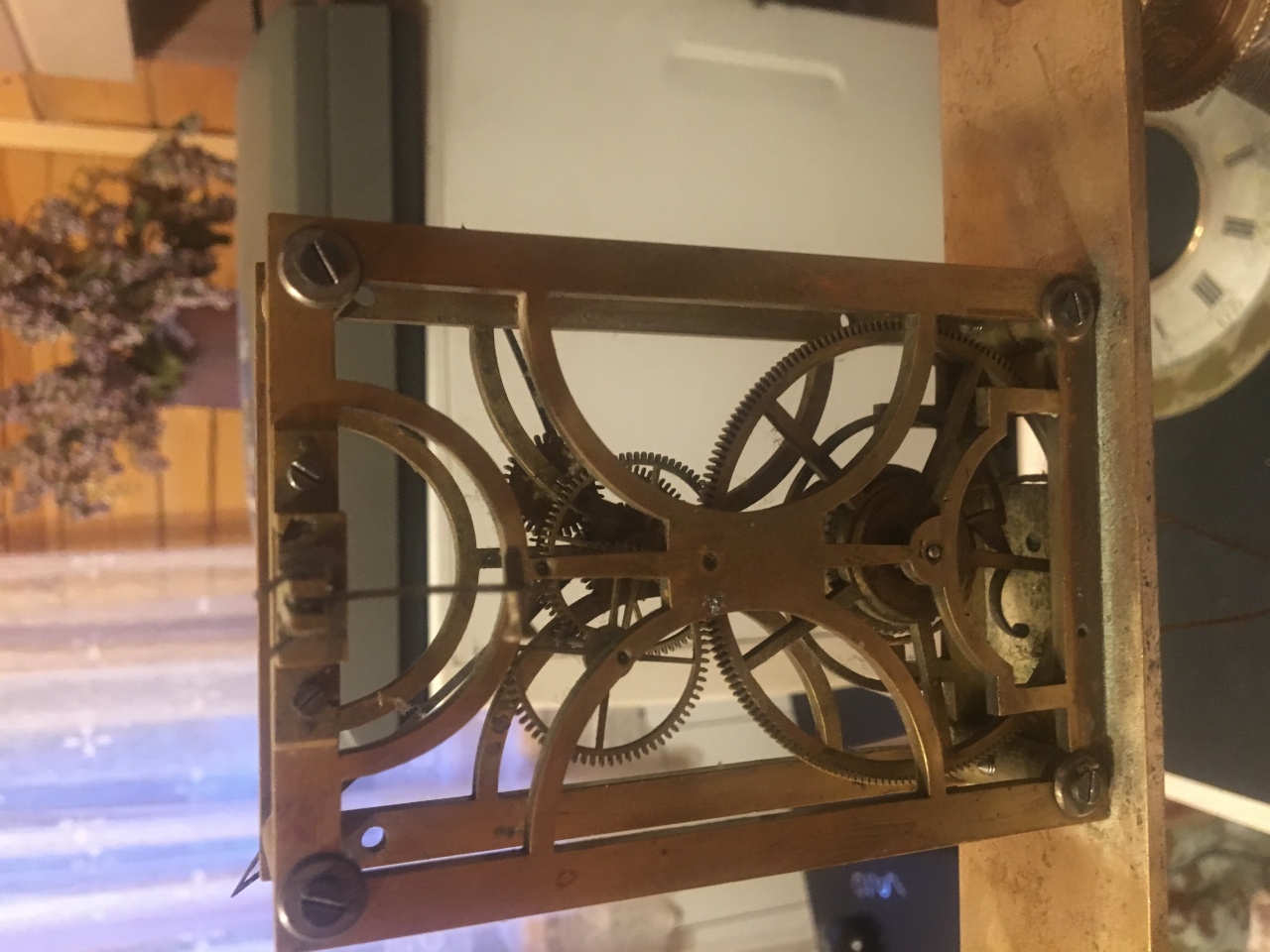

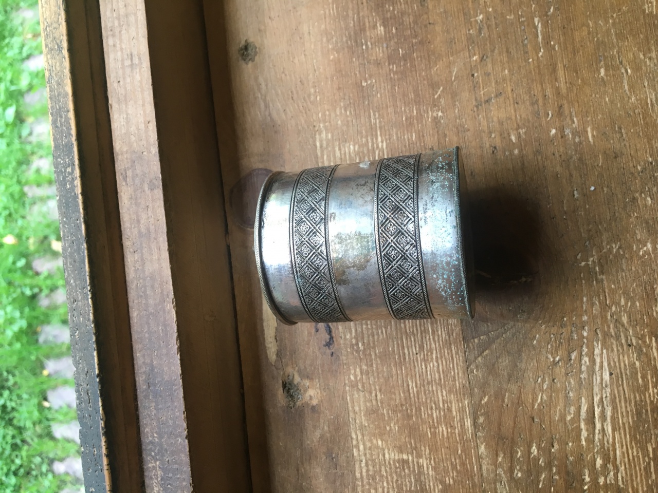

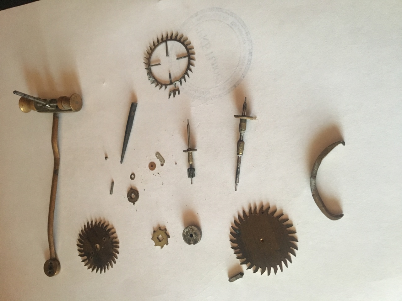

Добрый день Олег. Спасибо за помощь в определении часов.Выкладываю фото которые у меня остались. На них видно сломанное анкерное колесо и самодельная скоба и как я понял кто-то пытался сделать анкерные колеса.Все это хранилось в отдельной коробочке и я все это сфотографировал.Гиря и маятник есть и даже жила в хорошем состоянии.Стеклянный колпак и деревянная подставка не сохранилась.Есть еще деревянный полированный ящик в котором хранились часы.Не знаю родной он или нет
------- ДОБАВЛЕНО ЧЕРЕЗ 15 МИН --------
Еще фото
Фото механизма пока сделать не могу так как отдал механизм мастеру для изготовления анкерного колеса и скобы.

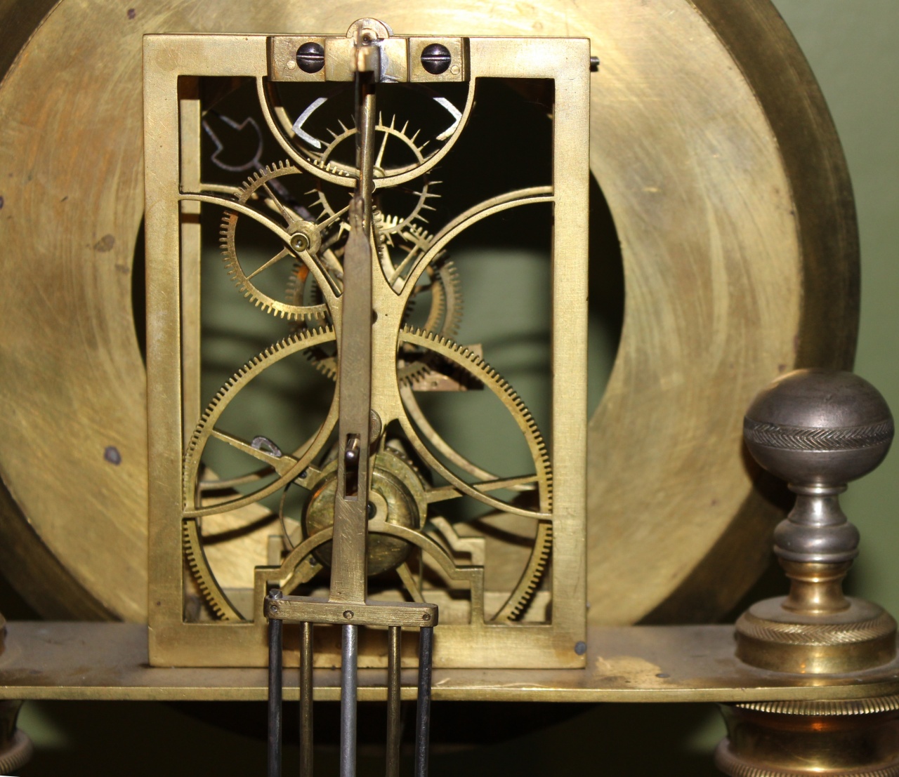

Простите, не знаю, как Ваше имя. Нет, ящик не родной, он, вероятно, просто долгое время служил удобным хранилищем разобранных часов. Прикладываю фото анкерной скобы аналогичных часов. На этих часах форма зуба анкерного колеса немного другая (часы более ранние), но сама скоба Грахама аналогичная.
Нет ли фото маятника? Вы упомянули часового мастера, это кто-то с форума? Ремонт такого плана часов я бы доверил только известному, проверенному мастеру. Может быть у мастера будет возможность сделать фото?
Колпак для Ваших часов с подставкой можно купить, при желании, на ebay. За последние пару месяцев мне встречались несколько таких, подходящих под эти часы. Если будет интерес, пишите в личку, скину ссылки.

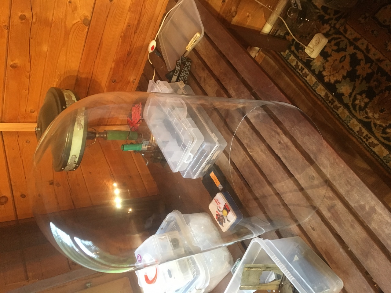

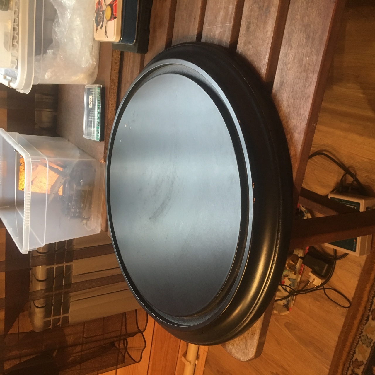

Добрый день. Сегодня получил колпак для своих часов.Диаметр 35 см высота 60 см. Покупал в Москве и обошелся он мне 15800 рублей.Я понимаю что колпак должен быть не круглый а продолговатый но подкупила цена и задача привести отцовские часы в порядок и нет цели ими торговать.В Казахстане такой колпак стоит 30000 рублей в Германии 340 евро. Спасибо Олегу он дал все сайты где продаются колпаки но мне просто повезло так как мой колпак был уценен с 24000 до 15800 из за царапины на деревяшке.

Прекрасный колпак, Вам реально повезло с ним!!! Когда соберете часы, прошу, сделайте хорошие фото, буду премного благодарен!

Олег добрый вечер. Фото обязательно сделаю.Сейчас решаю вопрос какую подставку сделать под эти часы что бы их не уронить то есть что бы устойчиво стояли так как центр тяжести у них высоко

Александр, никакой дополнительной подставки под часы не нужно, они оригинально крепились к деревянному основанию колпака с помощью резьбовых шпилек, скрепляющих колонны. Просто сверлите в основании два отверстия по толщине шпилек на нужной ширине друг от друга и от центра. Внизу дерева должны оказаться квадратные гайки, может быть придется чуть выбрать дерево с нижней стороны. Завтра скину фото как должно выглядеть.
