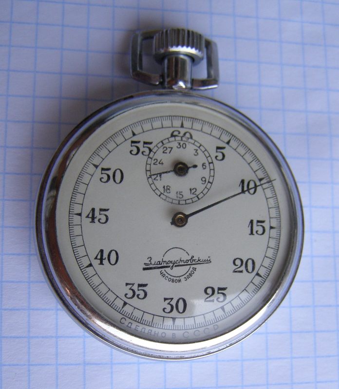

Ремонт секундомера(сломаны концы оси баланса)
Купил сегодня за примерно за 1 доллар в экв. нерабочий секундомер, для экспериментов
Принес домой, почистил, сразу отполировал стекло(хорошо что навыки уже есть ))) ), разобрал и выяснил что оси баланса сломаны- баланс болтается, сам механизм идеального состояния, все чистое и рабочее.
Решил попробовать починить, снял мост, посмотрел под микроскопом что там такое, на нижнем камне видна небольшая выработка, что интерсено, не по центру. Открутил винтик который крепит боченок с волоском, открутил пластинку градусника, вынул баланс. Оказалось что и со стороны моста ось сломана, только выработка на камне была еще меньше, почти отсутствовала.
Волосок в идеальном состоянии, нигде не гнутый.
В общем что я придумал- решил наростить острие оловом
Облудил края оси, малюсеньким паяльником вытянул конуса из олова с двух сторон.
В общем, получилось с третьего раза- в первый раз я погнул и сломал конуса, потому что неправильно всунул баланс, пришлось опять снимать баланс с моста и тд.
Второй раз засунул- заработало! Но не стабильно. Высота конусов оказалась сильно большой. Всякие нажимы и надежда на разработку ничего не дали, пришлось разбирать, еще и оказалось что один конус был кривой. Переделал опять оба конуса, вставил- работает!!!
Правда первое время секундомер не всегда запускался без толчка, видно высота конусов была большой, но после серии легких нажимов на открученый мост все стало нормально.
Отрегулировал точность хода, получилось пока ок. 1 секунды на 30 минут хода, но при этом градусник пришлось сместить даже чуть за край.
Я так понимаю, этого на долго не хватит?
Насколько легко достать в часовых мастерских такой баланс нормальный, может подходит от других часов?
И еще, я высмотрел под микроскопом что смазки не было вообще, только сор какой-то очень мелкий в камне, вычистил его иглой, и на кончике иглы опустил в камни.. по капле вазелина диаметром где-то в сотку.. Ну не было ничего другого наверное зря? И не опасно ли это для камня?
Еще интерсено какой запас хода в этих секундомерах, пока идет 50 мин.
Выкачку еще не смотрел Но отрегулировать там ее наверное нереально, или сложно очень, да и не нужно, останавливал-запускал раз 20- срабатывает сразу.

Поставил вам "спасибку" за изобретательность, терпение и кропотливый труд
Конечно, олово не подходит и там не конусы, а цапфы, но вы хоть попытались
PS вазелиновое масло отмывается стандартными методами, тка что ничего страшного. Главное, подсолнечным не смазывать.

Да, выработка там была не точечная а явно от цапфы. Но цапфу я бы паяльником не сделал, расчет был такой что острие конуса немного сплющится.
Секундомер кстоти до сих пор работает, уже 70 минут, правда изохронизм плохой, за 30мин натикало на секунду а за 60 вцелом- три секунды.
Переворачивал в разные положения, крутил в руке и стучал- пока не останавливается)
Потом возьму в карман включеным, проверка в динамике будет

Если уже припой, то надо не оловянный, а какой-нибудь тугоплавкий и прочный, например на основе меди. Хотя тоже износится быстро.

Ну в теории конечно да, из меди получилось бы надежнее, но на практике я даже не представляю как это сделать, это наверное не реально
Есть еще идея- впаять под микроскопом например, фрагменты швейных иголок.
А пока секундомер тикает как зверь ))) Кстати запах хода там неисчерпаемый, я чего-то думал максимум на час, ведь шкала там 30мин, нет, 3 часа идет, и судя по заводу- пружины там еще много, неужели на 24-36 часов??
Как долго продержится на оловянных концах самому интерсено, буду гонять ежедневно

если секундомером не пользоваться, такой ремонт прослужит очень долго

Один удар и конец этому балансу. Хотя решение с конусами имеет право на жизнь, все будильники крупные на конусах. В реалии, проще найти на этот Агат новый баланс или новую ось баланса. Стоят копейки. Смазывать лучше все-таки часовым маслом. на вазелиновом уже через пару месяцев ходить перестанет из-за высыхания смазки.

Только что при помощи звукового редактора посмотрел выкачку и точность хода. В теории нормальный период колебаний этого баланса 0.4с. Спустя пару часов работы период 412мс, ошибка выкачки 23мс.
С максимального завода период колебаний 401мс, выкачка те же 23мс.
Интерсено, такая зависимость точности от завода пружины - это из-за кривого баланса? Вроде ж секундомер, должен иметь нулевой изохронизм

Ось я врядли поменять смогу с первого раза, там надо кучу приспособлений делать судя по всему. А вот баланс найти в мастерских попробую..

Продолжаете дальше развлекаться с напаянными концами За это время,можно несколько осей вручную переточить из имеющихся в хламе или старых будильниках малогабаритных .Работы на час, даже не имея станка .
