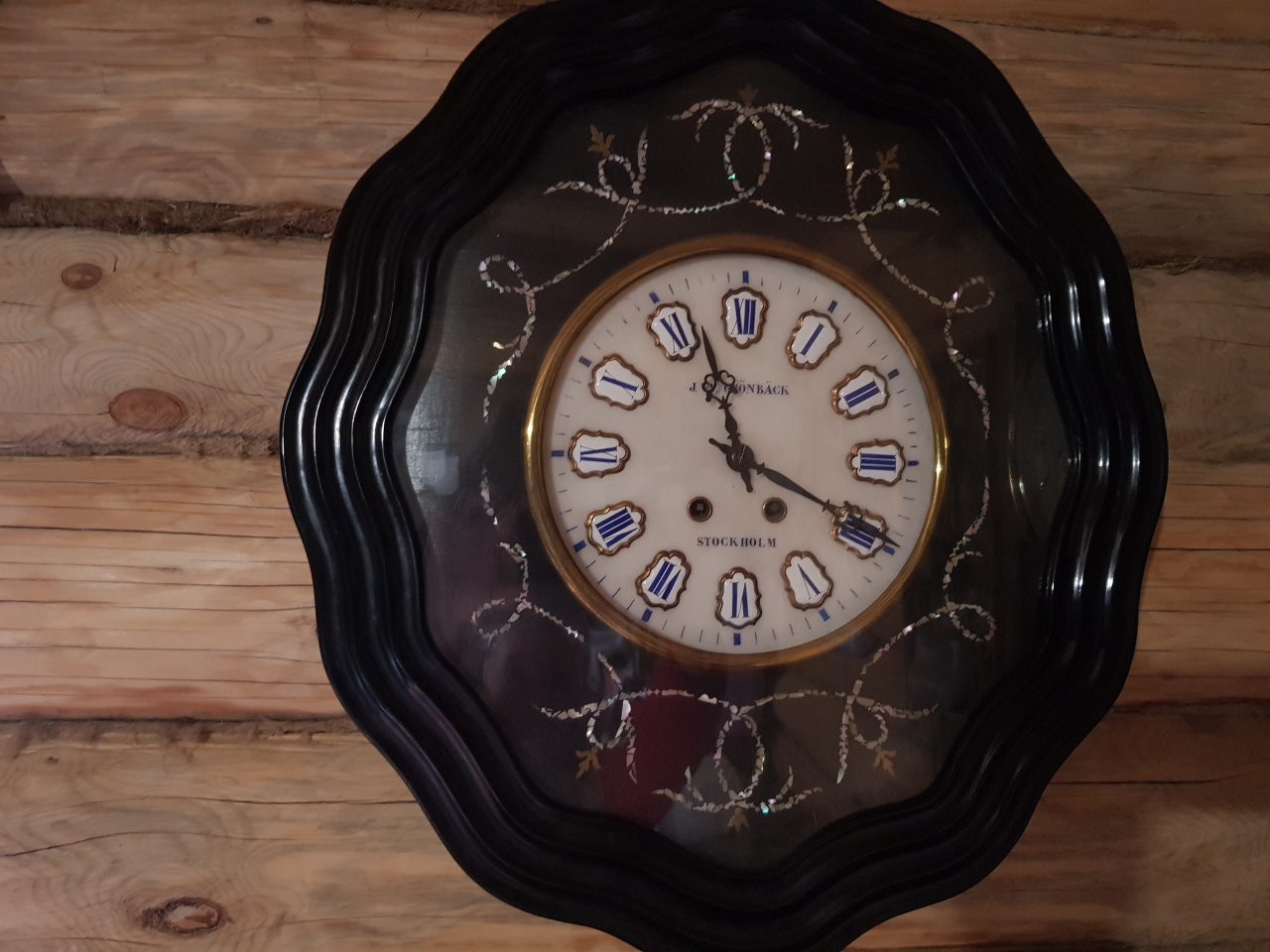

Купил часы, по случаю. На ходу, с боем.
Прошу помочь разобраться по времени происхождения
И что это за марка.

Эти что-ли?

Да, они.

Добрый день!
Это французские часы 1860-х годов, хороший, качественный механизм. Проданы были через торговый дом Йохана Вильгельма Грёнбека в Стокгольме.
И.В.Грёнбек родился в губернском шведском городе Уппсала 23 октября 1816 г. В 1828 г. поступил в ученики к часовому мастеру в Стокгольме, с 1836 г. уже числился подмастерьем. С 1842 года называл себя Urfabrikant - производитель часов. Владел магазином часов, торговал часами французского, немецкого, шведского производства под своим именем. Скончался в Стокгольме 21 марта 1902 г.
