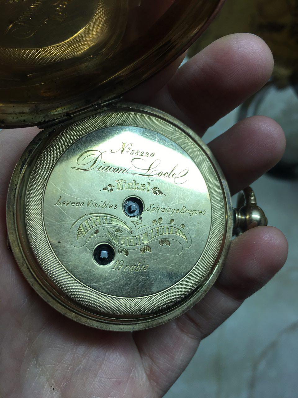

Подскажите пожалуйста по стоимости, вся информация в фото, но продублирую текстом:
№38220
Diacon Lode
Nickel
Levees Visibles SpiralageBreguet
Ancre ligne drutte
19 rubis
Не ходят, сохранилась только одна срелка.
Заранее благодарю за ответ!

Не "Lode", а "Locle". И не "drutte", а "droite".
Но в любом случае нужно фото механизма.

не Lode,а Locle, город такой Ле Локль))) в Швейцарии
Покажите людям мех и залейте фото сюда с помощью скрепочки))

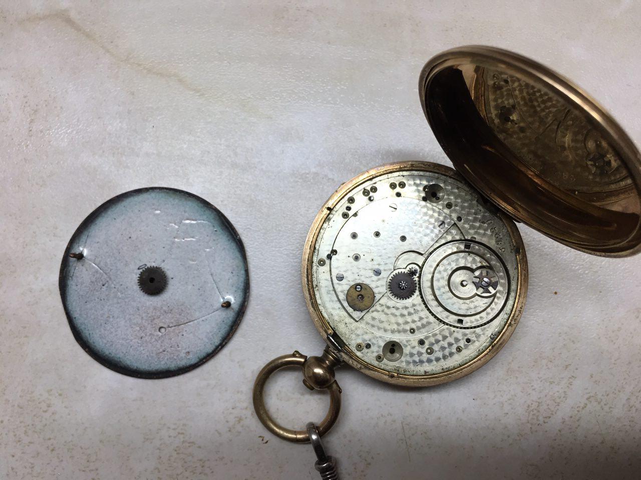

ой, сразу не догадалась механизм залить. исправляюсь
хм... может я не то опять сфотографировала, но что-то глубже мне их страшно разбирать, боюсь потом не соберу

Механизм открывается со стороны, обратной циферблату. Там где надписи, это тоже крыщка, внутренняя. она тоже откидывается, как и внешняя.

Если боитесь - не разбирайте. И так все ясно - механизм типа 'Тобиас' Видно, что сломаны камни нижней опоры баланса, вероятно ето относится и к цапф баланса. Фото только покажет если все детали наличные. И так Вам ответят, что цена - ето лом золота, а механизм - не интересен и он - только запчасти. А я добавлю, что детали етого механизма к другому не подойдут, они не заменяемые.
Другое дело если ети часы - семейная реликвия, тогда их можно восстановить.
