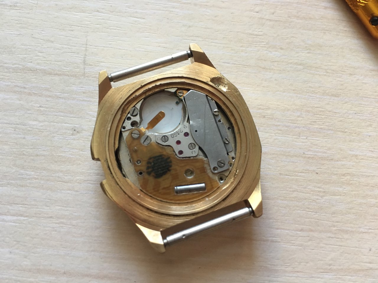

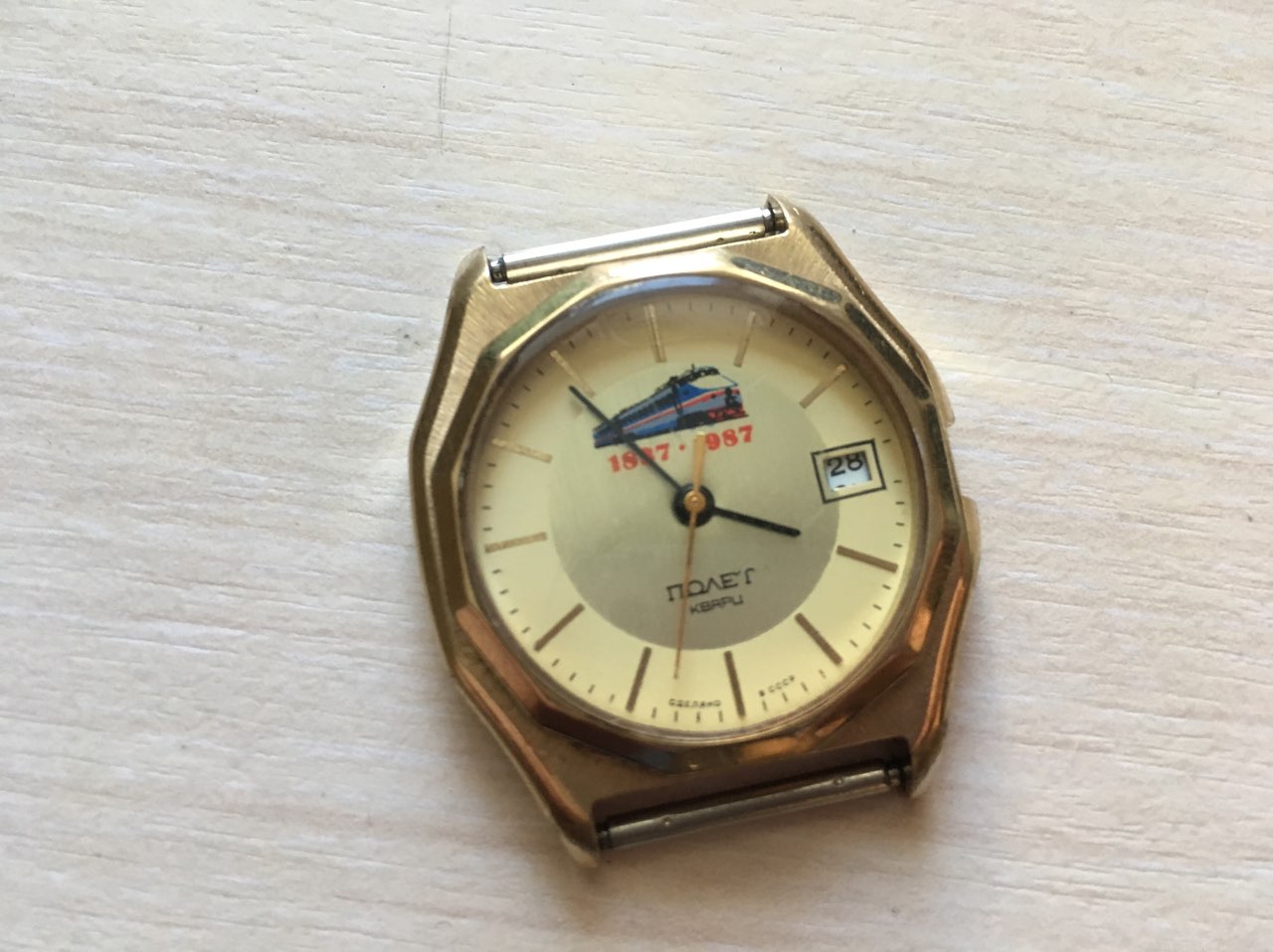

Добрый день, не подскажете, как извлечь механизм из такого корпуса? Два болта, которыми он цеплялся за корпус, откручены. Крышка - хлопушка, задняя часть корпуса выглядит литой. Неужели передняя "шайба" со стеклом откручивается?

Она просто поддевается и снимается. Держится на трении.Далее откручиваете оставшийся винт и вынимаете механизм вперед.
Если стоят фиксирующие винты , значит механизм вынимается с другои стороны . те снимите ободок со стеклом.

На ободке в районе метки 12 есть прямоугольный вырез. Суём туда отвёртку соответствующей ширины и поддеваем - ободок отлетит вместе со стеклом.
Всем спасибо! И правда, не заметил по началу вырез. Правда был в районе тройки, видимо кто-то уже лазил и поставил криво)
