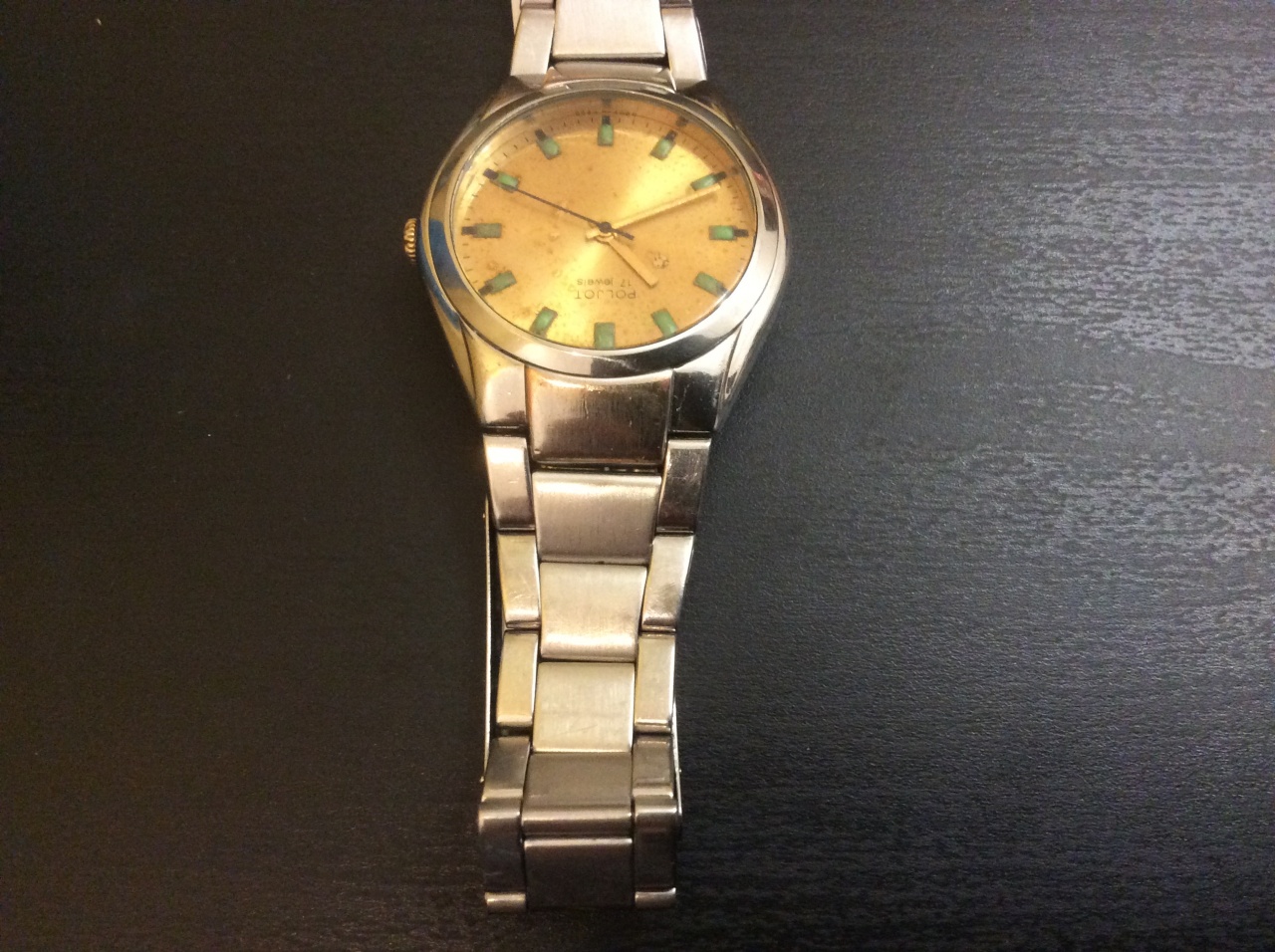

Как снять этот браслет??
Всем доброго вечера товарищи. Решил на часах поменять браслет. Но с таким браслетом сталкиваюсь впервые. Часы Casio mtp 1191. Подскажите пожалуйста)

Выбивается, выдавливается штифт.

Спасибо) пробовал спец. инструментом для укорачивания браслета, не выдержала усилия, отломалась, попробую при помощи чего нибудь иного)

Я лично использую боры ювелирные. Затачиваю их, выбивают за милую душу. Главное выбивать на твердой поверхности, не допускать амортизации.

Там все не так просто оказалось. Расковырял, вытащил, с одной стороны. Там получается не просто как со звеном. Выбил и все. Там оказывается внутри тонкий штифт, а по бокам утолщение, вот он и не выходил. Там нет пружин И так далее. Конструкция похожа на не съемную. И обычный штифт туда не вставить. Нужен очень тонкий.
