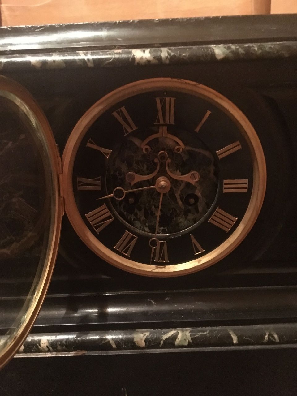

Добрый вечер! Помогите пожалуйста определить что за часы?

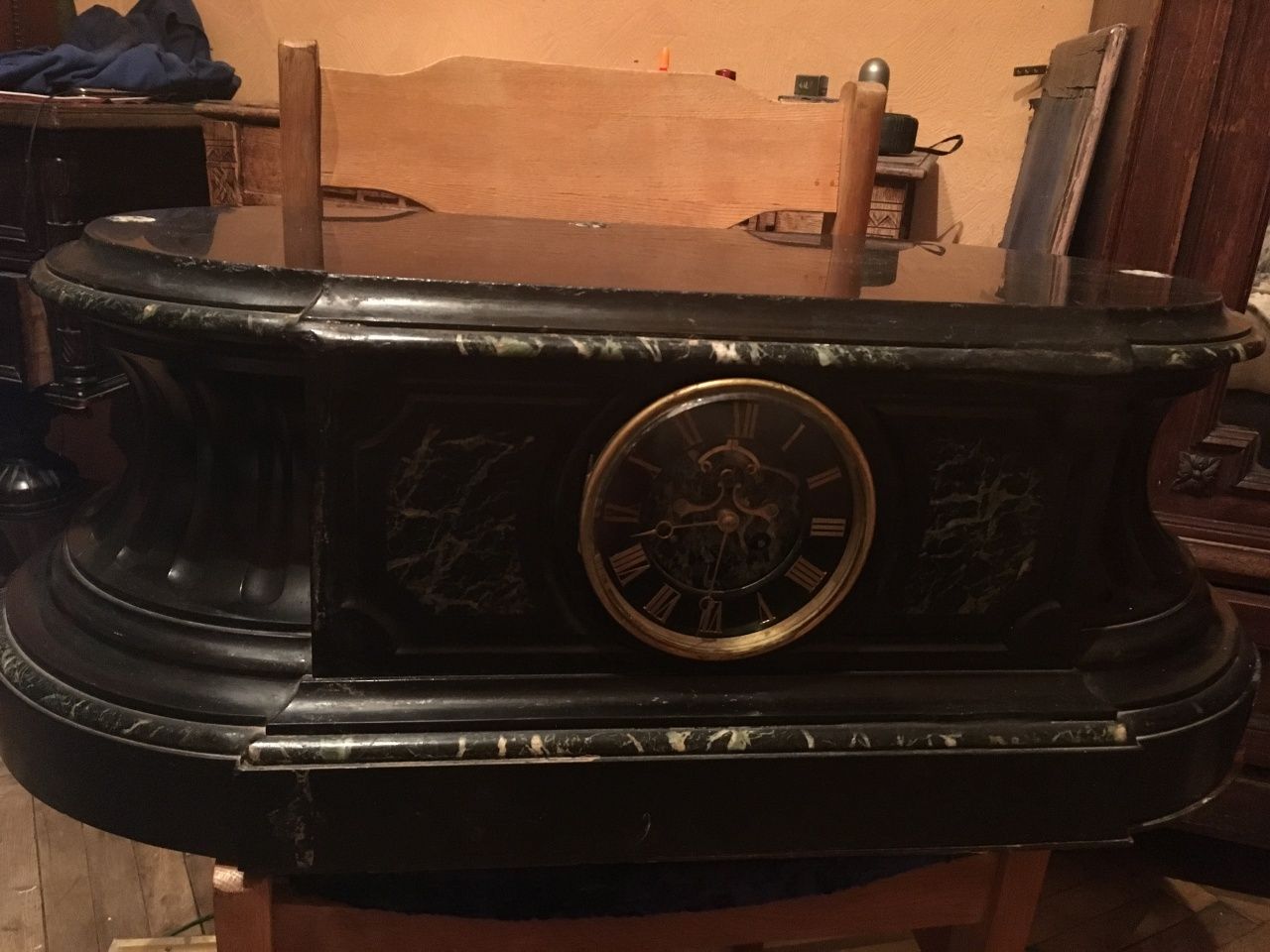

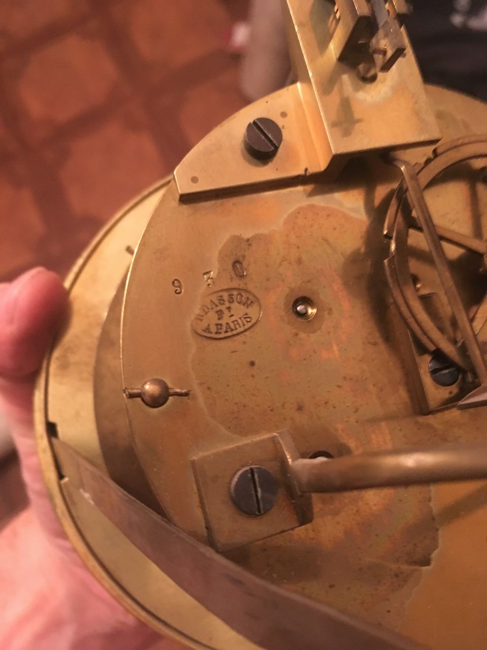

Здравствуйте, это французские каминные часы последней четверти 19 века. Клеймо на механизме - торговый дом в Париже, через который они проданы. К сожалению не разберу первую букву в названии. Имеют характерный для французских часов того времени спуск Броко (Брокота, если проще). Теперь из плохого: отсутствует фигура, которая располагалась сверху каменного корпуса. Скорее всего она была из шпиатра: бюджетного заменителя бронзы. Еще не увидел на Ваших фотографиях маятника.

Достались как есть,маятник и верхняя фигура отсутствуют.

Тогда решайте: восстанавливать или продавать.

в качестве памятника можно присмотреть каслинское литье
маятник найти не проблема
и часы станут заметно весомее по цене

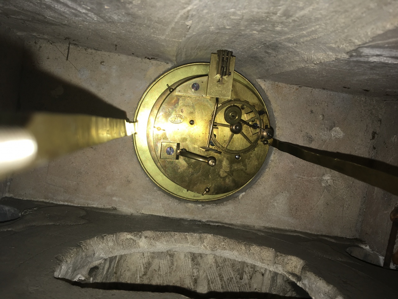

Длина маятника у таких механизмов обычно написана на самом механизме.
Это две цифры в нижней части задней платины, (на ваших фото их не видно).
Могу предположить что маятник был не длинный, 12-14 см.

Только цифра 6. Значит маятник шесть сантиметров?

Скорее 6 французских дюймов ~ 16 см.

Маятник должен быть длиной 16.25 см.
