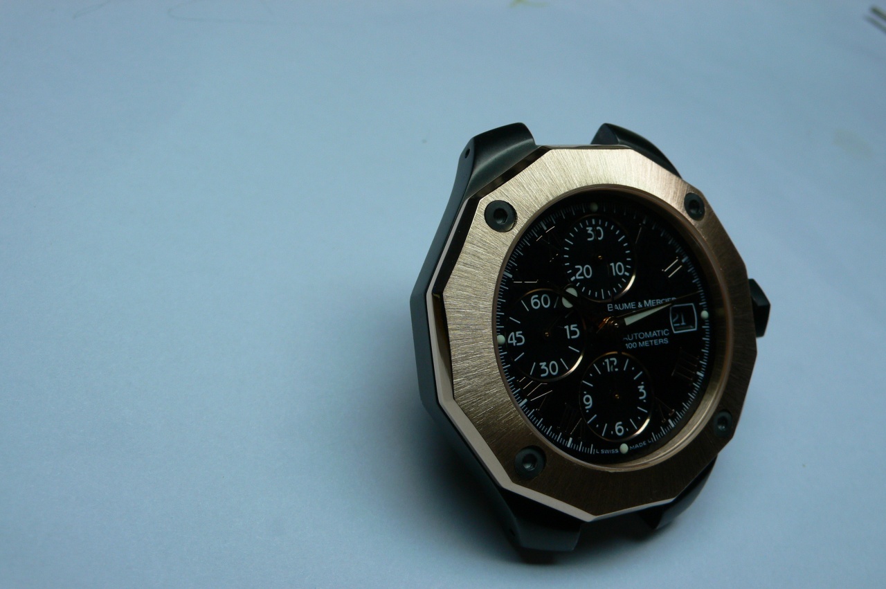

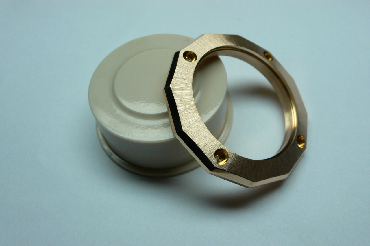

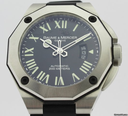

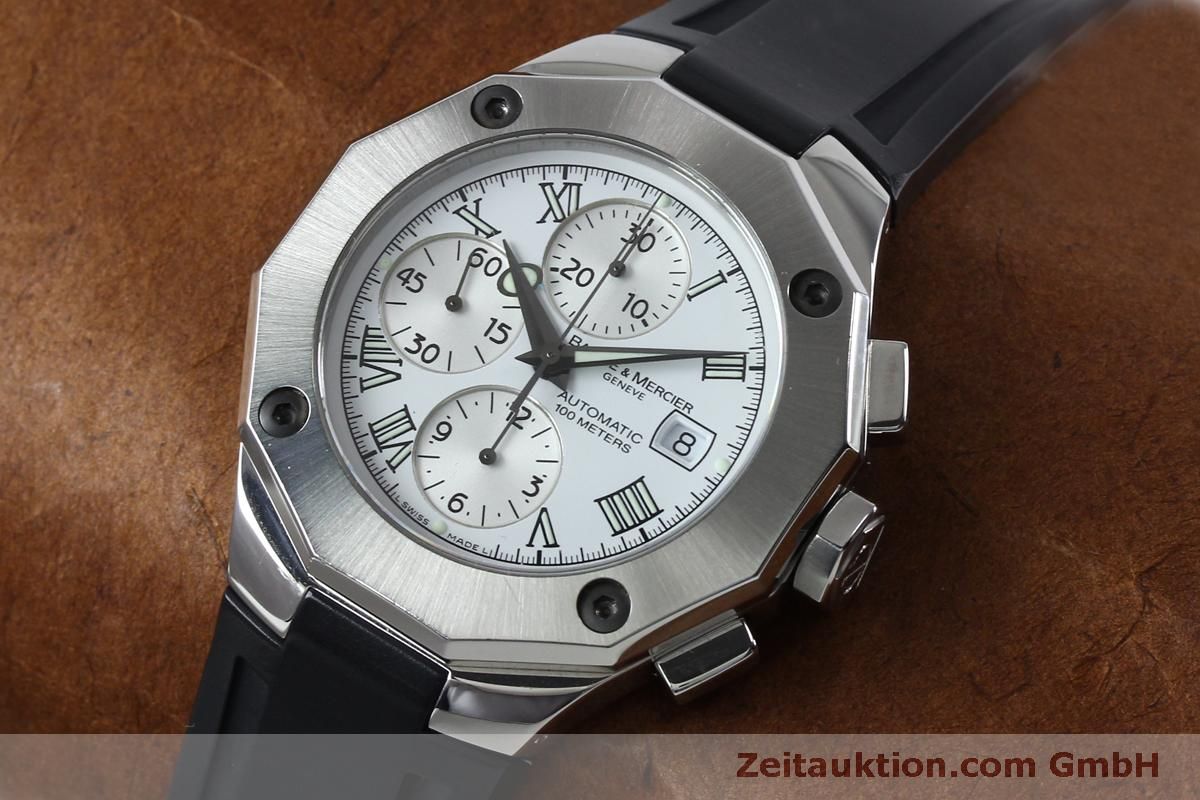

Приветствую,подскажите как сделать сатин(лучи) на этом ранте
спасибо,с уважением

Повторить оригинал будет очень потно.... А вот переделать сатинирование в направлении по кругу , я бы на минут 15 справился со всеи подготовкои….

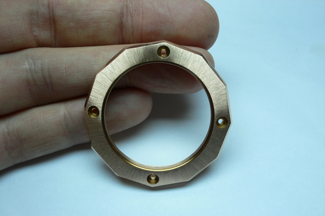

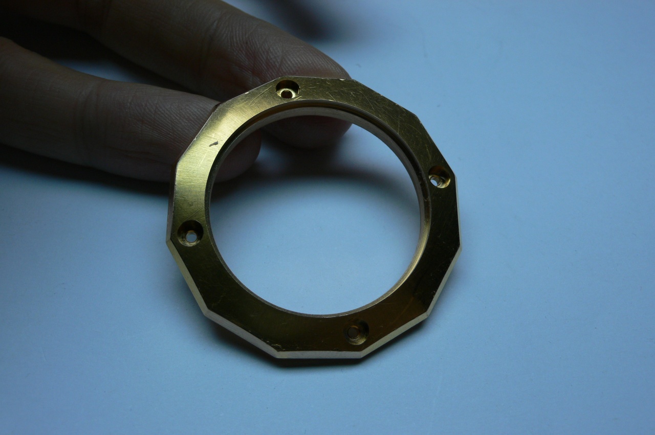

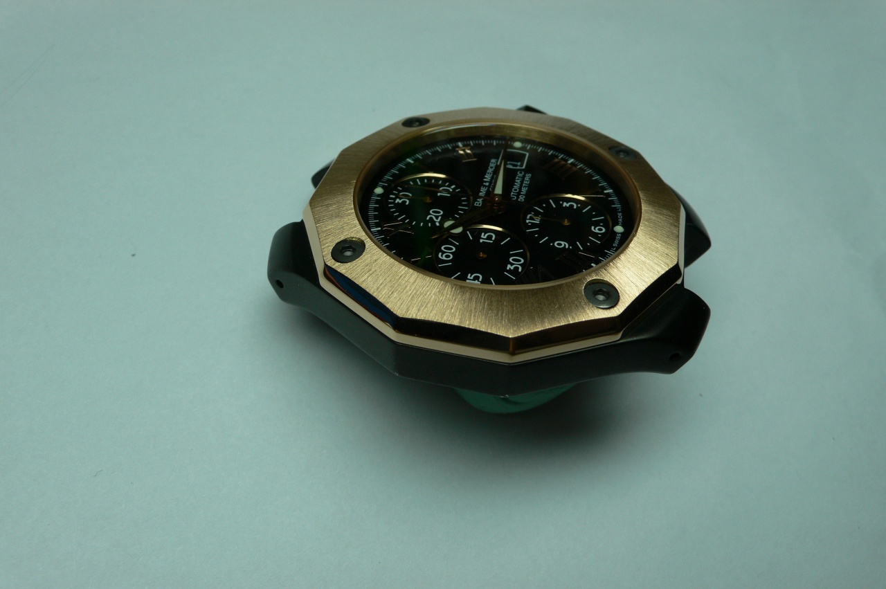

вообщем сделал

зажимали безель в патроне, а потом подносили вращающийся абразивный круг?

Сообщение от Dima343 Посмотреть сообщение
Что бы было так как Вы предположили , деаметр круга должен быть метра 2 ! Иначе будет виден радиус . Это наждак в виде транспартернои ленты. (Должен быть)
Старый 21.10.2018, 13:34
Odissey Odissey вне форума
Регистрация: 12.05.2013
Адрес: Великобритания Лондон
Сообщений: 1,748
Сказал(а) спасибо: 433
Поблагодарили 896 раз(а) в 607 сообщениях
Привет!
Не видел раньше этой темы. Да я зажимаю в патроне и подаю небольшие обороты.Диаметр круга от 50 -ти мм.
Сделано аккуратно. Но слишком уж глубокие риски. По крайней мере на фото выглядят гораздо резче чем в оригинале.
Обычно оригинально- 500 Grit или около того.
Дело в том ,что поперечные риски, на такой глубокой борозде очень заметны.

Может выложите фото , как вы кругом можете такое сделать ?!

Сообщение от 4MASTER Посмотреть сообщение
Добрый вечер!
Делается кругом, т.е. с чашкой. Нужно установить скорость инструмента так чтобы лучи шли от центра и были прямым.
Если угловая скорость инструмента будет в 2 раза больше угловой скорости обрабатываемой детали, на поверхности получатся прямые риски, исходящие из центра и направленные по радиусам.
Все инструкции находятся в книгам, даже в советским, надо только почитать.
С уважением, Душан
Старый 21.10.2018, 21:12
Сообщений: 1,748
Сначала давайте определимся, что Вы называете "Кругом" И каким абразивным инструментом можно такое сделать. Речь идет лишь о сатинировании, а не абразивном точении.
Там, кстати,ширина этого безеля всего около 4-х мм.
Можно сделать такое даже и лепестковым диском для дремеля диаметр которого около 30-и мм.
Можно ,конечно, сделать и фото но это ничего не даст. На Фото можно показать что угодно.
