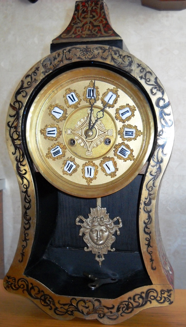

Закончил "Буль" или "колхоз"
Была поставлена мне задача сделать часики... Имелся корпус с дверкой (недостающие элементы сами к нему делать будут) и убитый цифер от ходиков. В результате сделан новый цифер, подобран мех от немецких настенных. Маятник-литьё (бывшая старинная мебельная накладка). Бой - по колокольчику от советского дверного звонка. Вроде прикольно получилось.
Может какая идея кому пригодится...

Алексей, все бы ничего, но латунные оправы картушей кверх ногами стоят. Они должны быть направлены широкой стороной наружу циферблата.

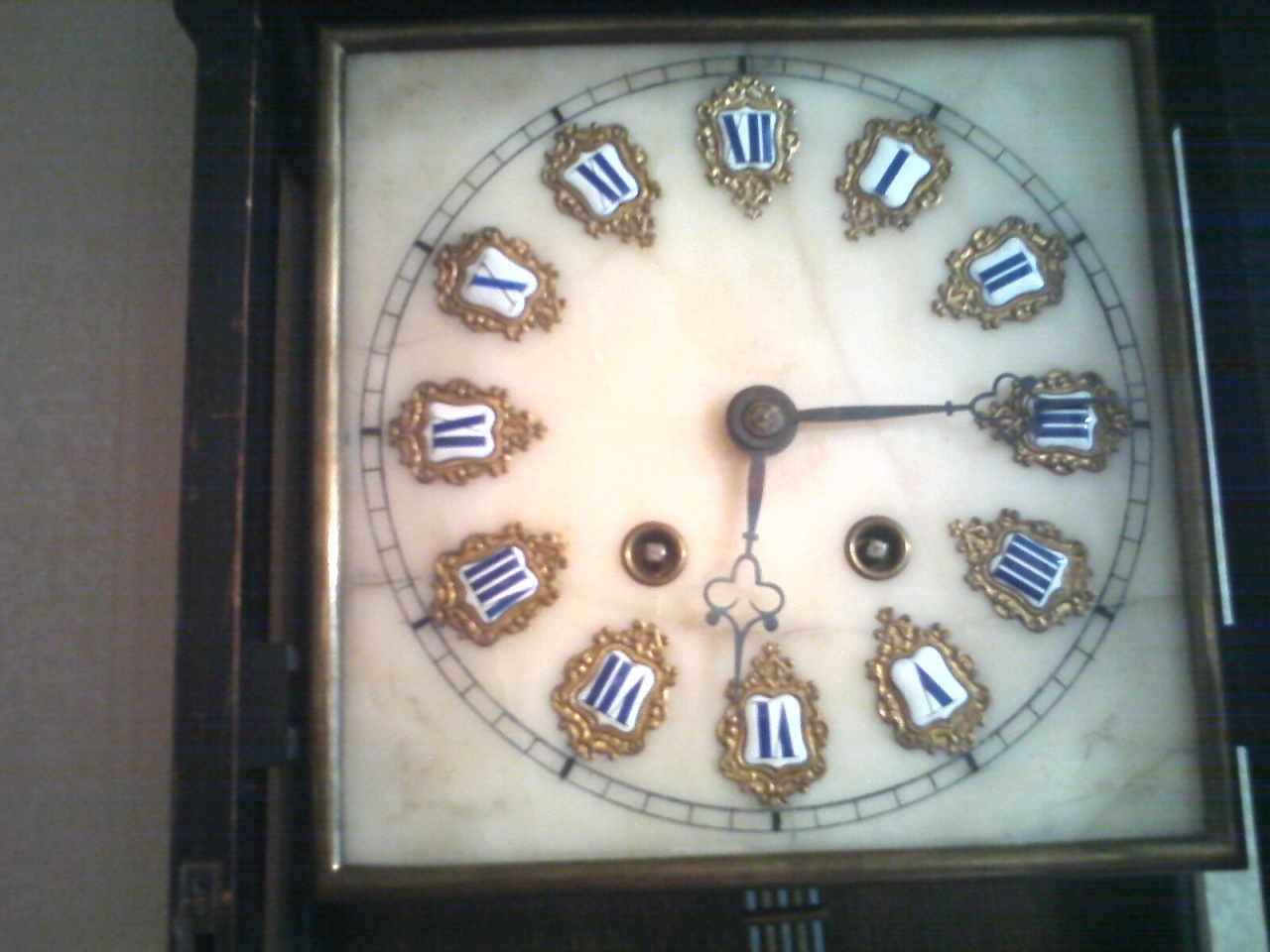

Так не только оправы, но и цифиря 12 вверх ногами - всё видимио произошло от перемещения местами цифр 9 и 11.
Олег, если б Вы не сказали, я бы не заметил, хоть точно с такими картушами на мраморе имею...

Во, как! Скопировал как было на старом циферблате. Если всё перевернуть, получатся от 5 и далее вверх ногами. Цифры ведь тоже имеют форму картуша. Дайте фотку, что ли!

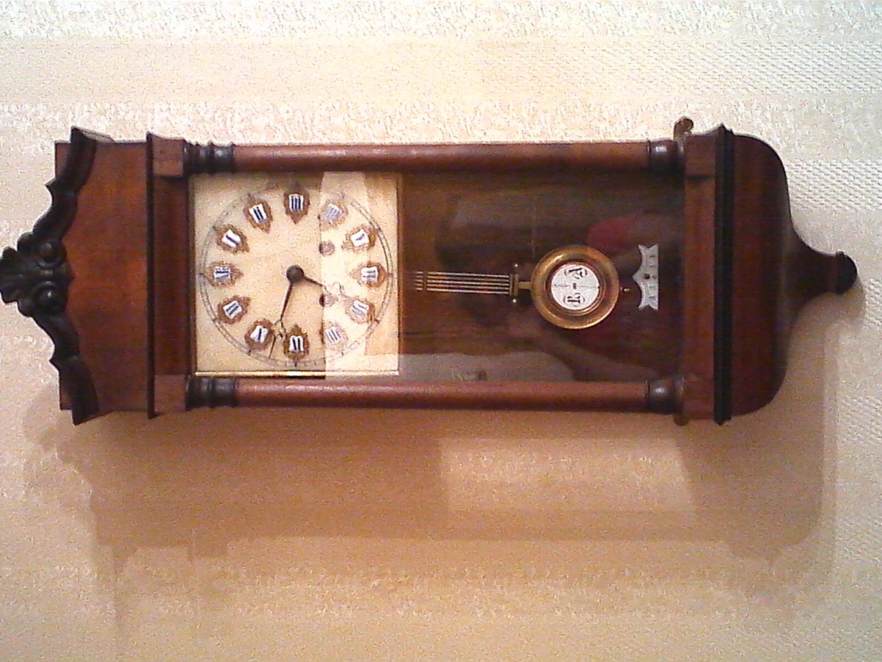

Алекс Вот принцип с римскими - фото с молотка ру , до моих доберусь, фото скину, если не ясно... Вот дочка мобильником сфотографировала и прислала, извиняюсь за качество.

Да, придётся переделать! Сам даже внимания не обратил.
