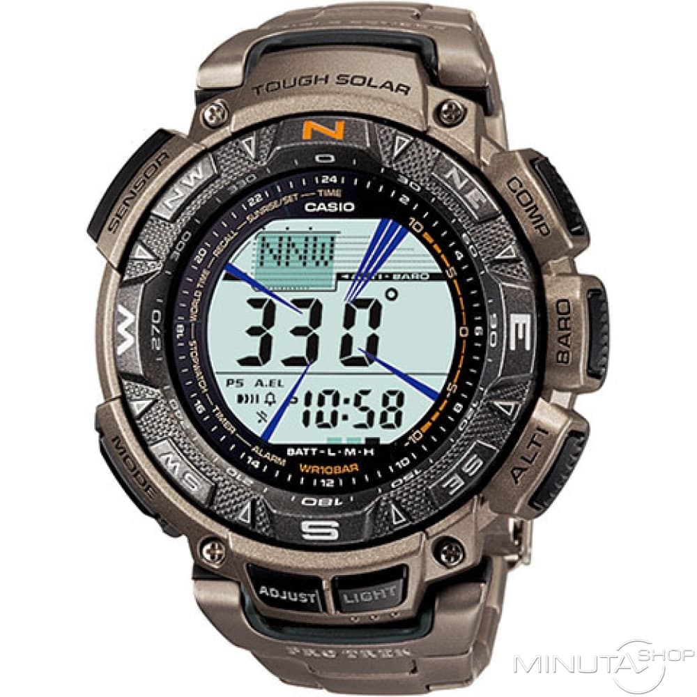

Актуальность покупки CASIO PRO TREK PRG-240T-7E
Добрый день уважаемые форумчане. Начал чаще заходить на форум и опять обострились часовые хотелки)) Сейчас в ожидании ситизенов задумываюсь о про треках. А именно об CASIO PRO TREK PRG-240T-7E. Так вот вопрос актуальна ли покупка данных часов сейчас? Т.к. часы выпускаются уже давно (и вообще не сняты ли они с производства), а то возможно часы продаются долго лежавшие на складе.
А так внешне часы нравятся. Цена неплохая. Титановый браслет также подталкивает к покупке. Возможно стоит ещё на какие нибудь про треки обратить внимание. Но только на браслете и не за сильно много денег)

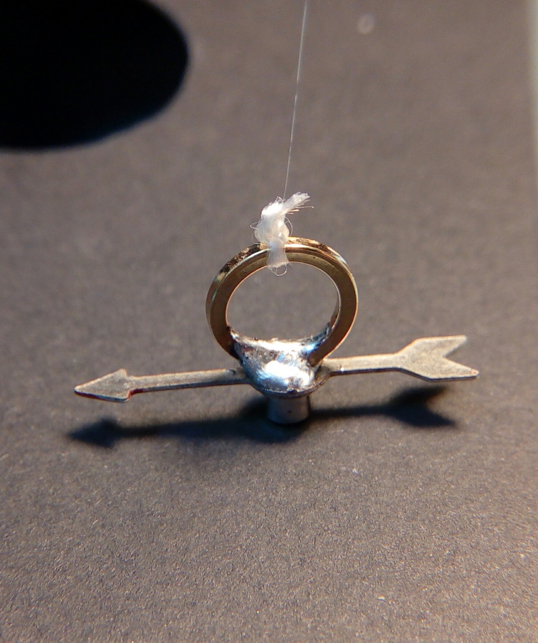

Про компас Вас не понял... Или я чего-то не знаю? - Я думал, нет протреков с возможностью постоянной работы компаса... У меня нет протрека с 3-им поколением датчиков, но есть SGW-1000. В PRG-240 (2) компас работает 20 секунд, у SGW-1000 (3) - 1 минуту. По личным наблюдениям и сравнениям - в PRG-240 компас более удобен при реальном использовании несмотря на более короткий режим работы, видимо частота опроса датчика ниже - но это проявляется плюсом - меньше отвлекающих чаще скачущих значений (и там и там большая чувствительность даже к небольшим движения рукой). Это можно, в какой-то мере, сравнить с "жидкостным" компасом и обычным, со свободно висящей стрелкой. Точность у обеих версий одинаковая.
Капелька оффтопа: На фото "современный Китай" и уменьшенная модель компаса "на верёвочке", использовавшаяся в древности караванщиками и путешественниками.
