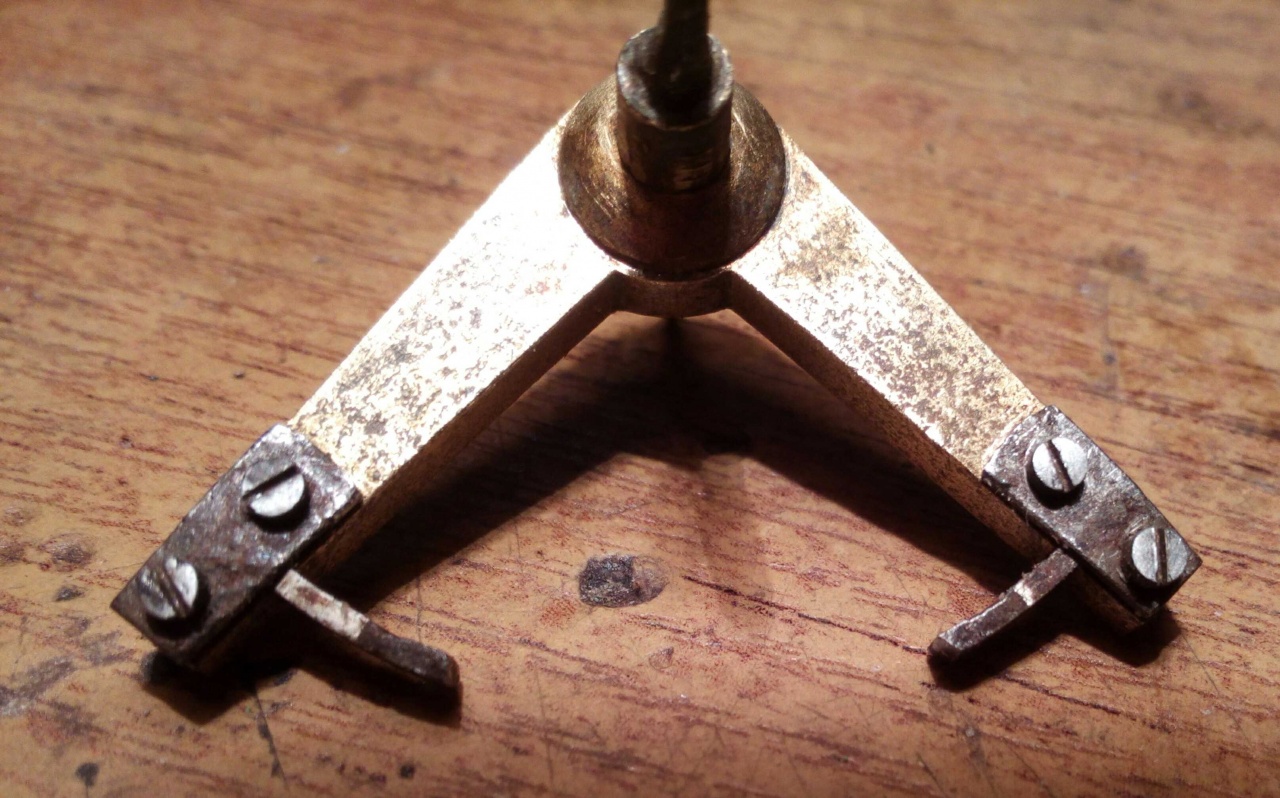

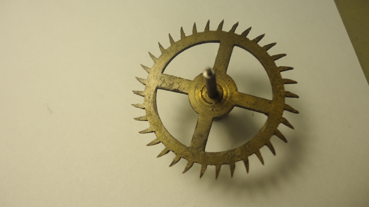

Доброе время суток. Прошу помощи разобраться, на шайбе ЛМБПС промкоопчас 1935 года. Охват анкерной скобы 8 зубьев на подобных часах (ЛРАЗ) обхват 9 зубьев. И судя по палетам они самодельные или их гнули. Подскажите выход из этой ситуации.

Делать новые палеты, зубья колеса править, если получится, поверхность палеты - окружность с центром по оси вращения, их загнули, видимо для "лучшего" хода.

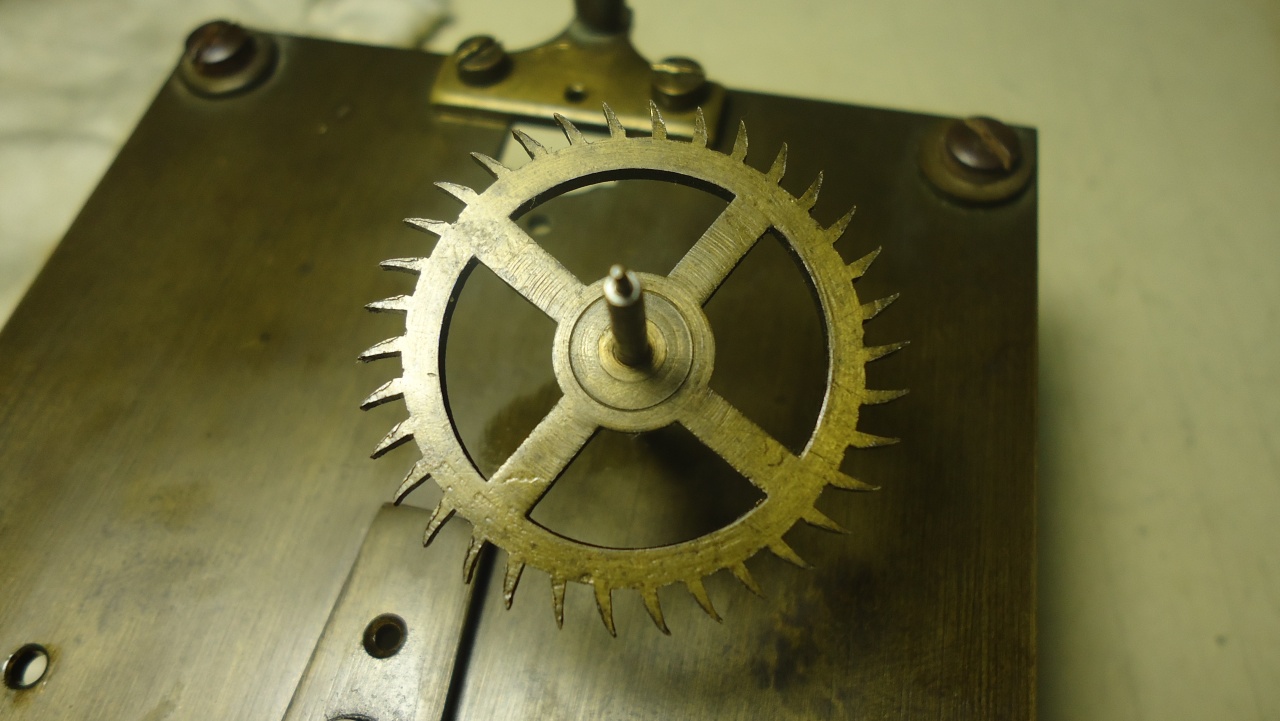

Полотно ходового колеса седит обратно, а может все зубья погнуты назад. Осмотрите хорошо, зубья нужно исправить и после етого обточить их вершинки чтобы у всех высота была одинаковой.

Спасибо большое. А из чего делать палеты какой материал искать? Это нужно радиус как то узнать и заточку?
------- ДОБАВЛЕНО ЧЕРЕЗ 15 МИН --------
Да на анкерную шестерню я внимание не обратил ещё одна задача. А перепресовать это сложно?

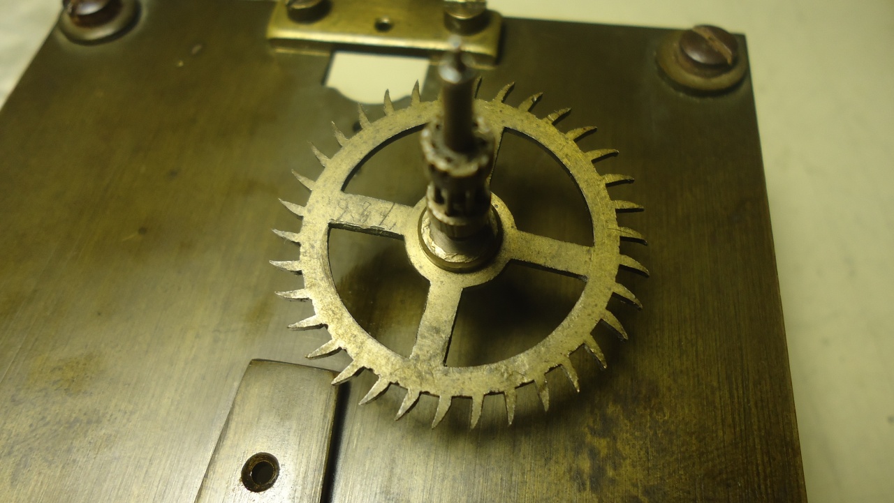

По анкерному колесу не скажешь что его перепрессовывали.

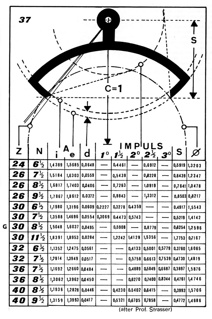

Разберитесь в этой таблице, даны все соотношения размеров и построение правильных углов палетт, от окружности импульс, в зависимости от угла отклонения маятика в градусах.

Форма зубьев анкерного колеса скорее характерна для крючкового хода. Думаю, что какой-то "умелец" вместо утраченной крючковой скобы грубо приколхозил скобу Грахама, изуродовав палеты. Так что надо делать новую крючковую скобу. Насчёт вершин зубьев полностью согласен с уважаемым nevenbekriev.

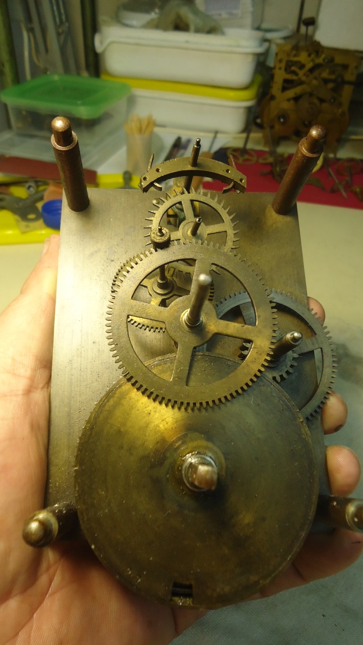

Доброе время. анкерное колесо попробовал выравнивается черновое фото есть. И его перепресовали видимо стояло не правильно, лучами на оборот это тоже получилось, переставил. А из чего можно сделать полеты? С разу извиняюсь за вопросы я только второй год как плотно занялся часами.
Да забыл. На анкерной скобе и шестерни стоят номера и они совпадают с номером на платины.

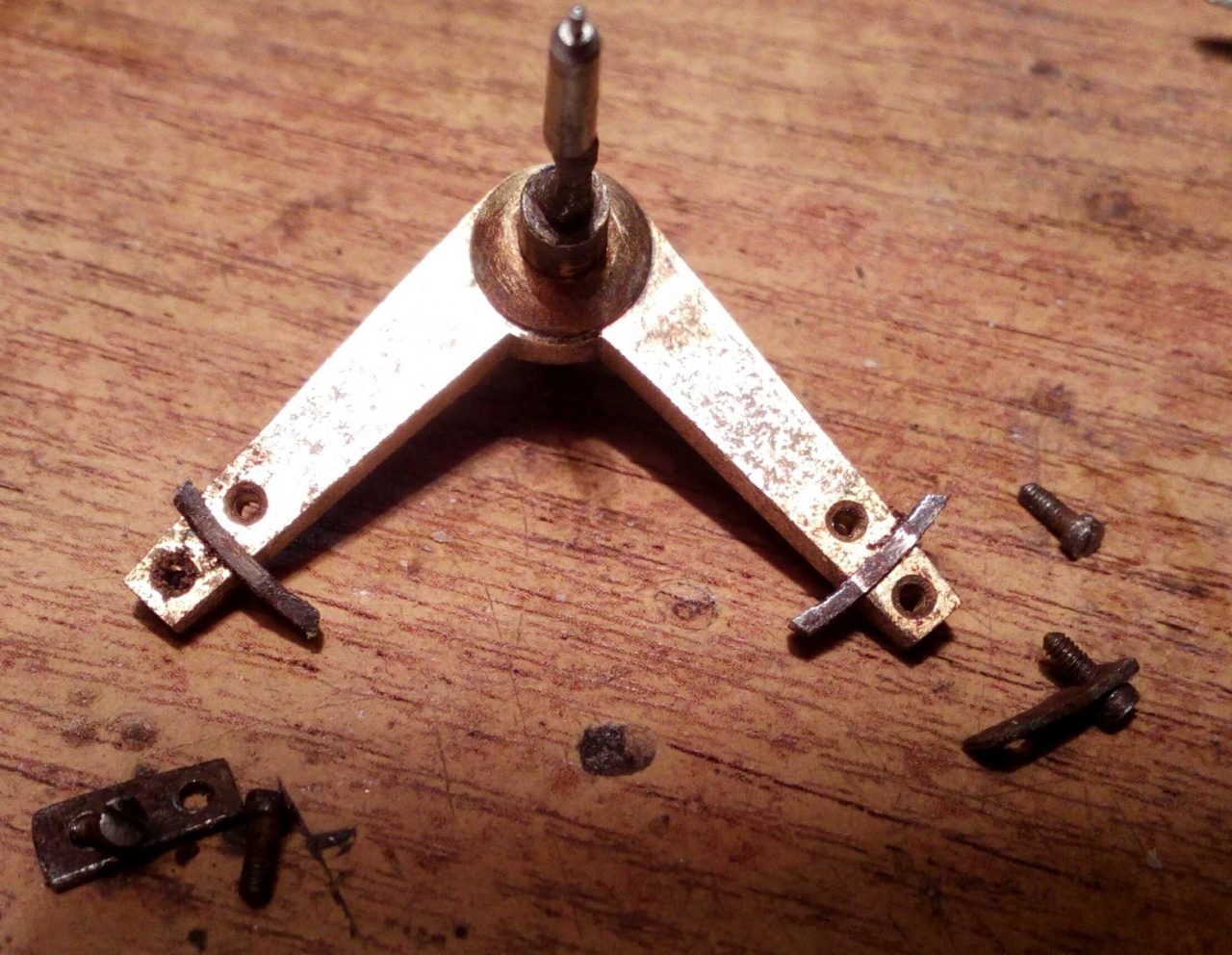

У Вас палеты стоят в пазах. Делайте из имеющихся - они длинные точно по ширине пазов для палет. по . Палета должна быть идеально круглая - часть окружности и плотно-легко двигаться по пазу в коромысле.
Лучше делать на оправке заготовку пол-окружности или чуть больше, чтобы проверить форму и потом из нее вырезать нужные пару кусочков.
Вам должно помочь прилагаемое фото. Оно в большом масштабе, откройте в отдельном окне. На втором фото - в сборе с выдвинутыми палетами, чтоб видно было, что они обе - части одной окружности. Коромысло от старого Lenzkirch, но установка палет во всех часах одинаковая.
