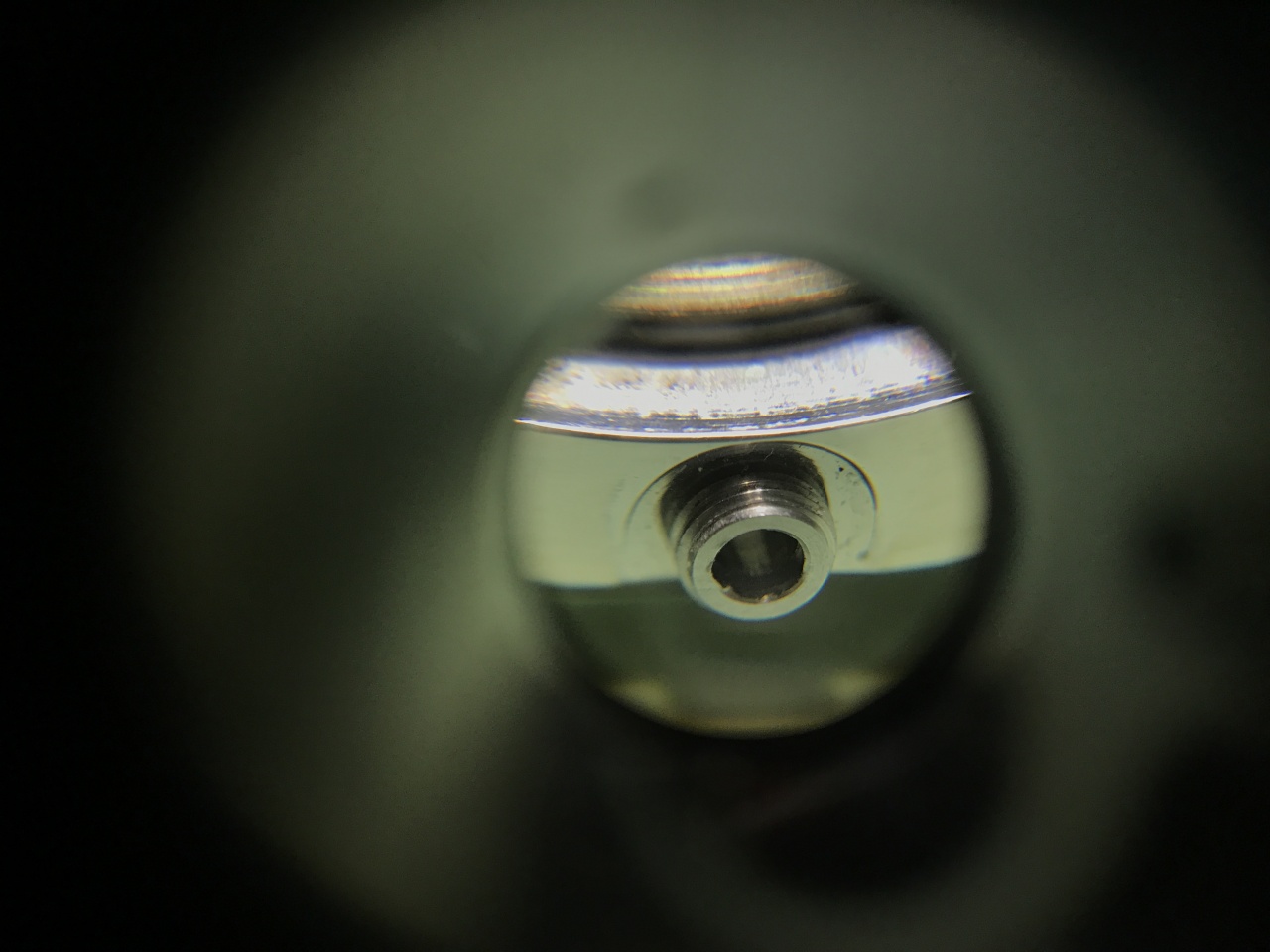

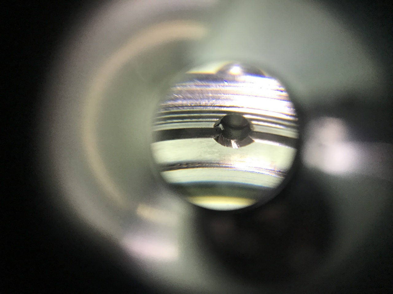

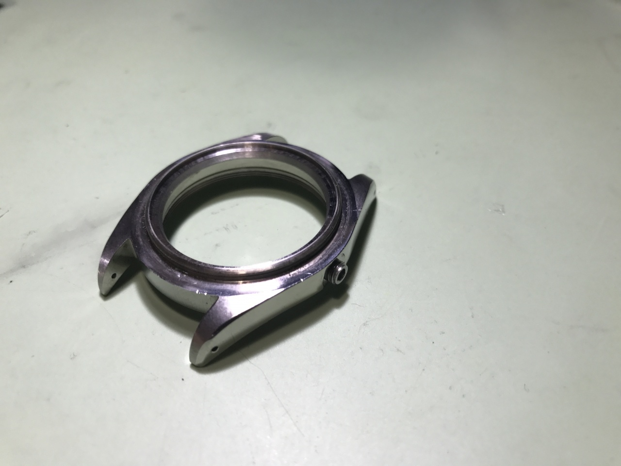

Как выкрутить футор, чтобы не поуродовать корпус? Не уверен в том, что он на резьбе, возможно, запрессован... может, на токарном часовом станке как то?

Пробовать забить шестигранник(типа колизвар) и провернуть. Может кто другую методу подскажет...

Проточить внутренний шлиц, для примера - штихелем, выкрутить отверткой. Если он не резьбовой просто высверлить.

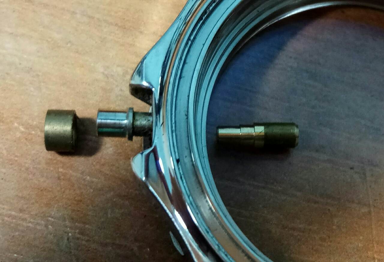

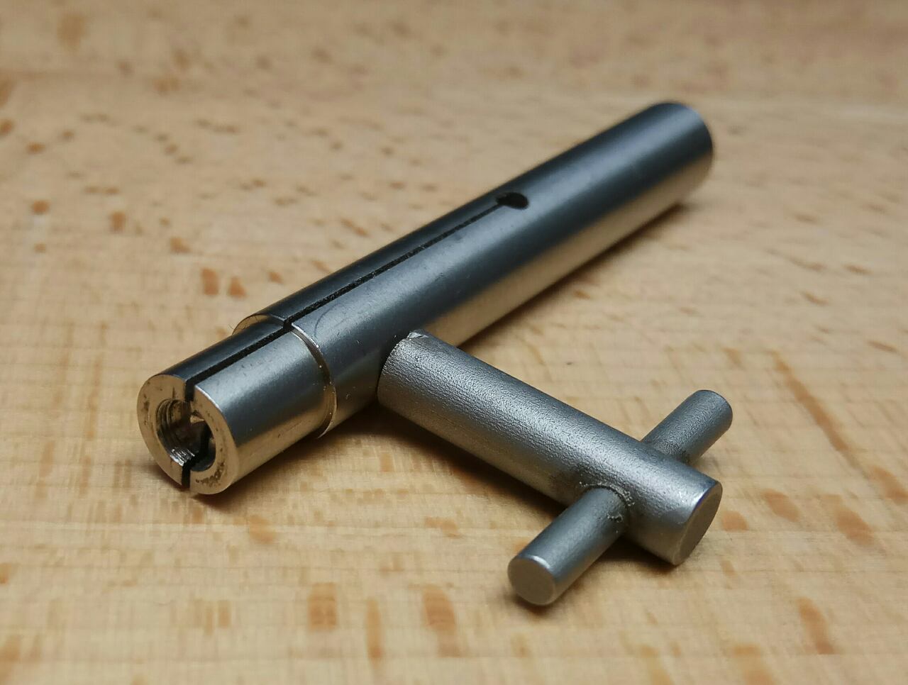

Для выкручивания таких футеров есть удобный инструмент. Перёд выкручиванием обязательно прогреть

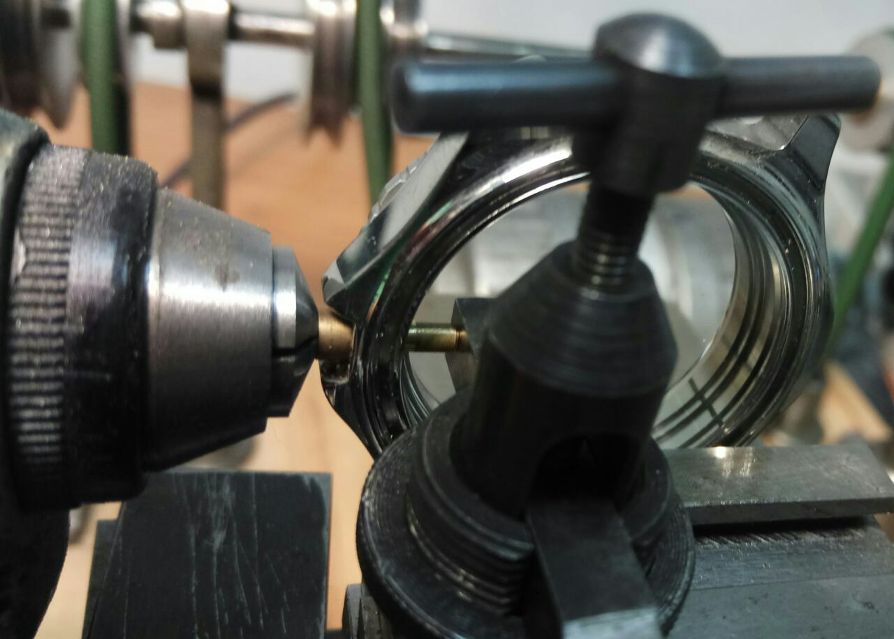

Для выдавливания точу оправки, грею и выдавливаю чем удобно для данного корпуса. Например хвостовиком резца в солдатике, продльной подачей суппорта на токарном станке. Очень удобно использовать цанги для подбора нужного диаметра. Можно пробовать выбить, но тоже с оправкой.

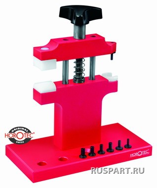

Я вот такой штукой пользуюсь(Horotec). Ничего не грею. Не скажу, что прямо супер, но вещь вполне себе нормальная. Справляется.

Эти футора обычно впрессовываются в корпус, соответственно выбиваются изнутри пуансоном. Гораздо реже футор вместе с корпусом одно целое.
Дело в том, что иногда отверстие изнутри меньшего диаметра чем сам футор, поэтому выбить(вдавить) изнутри не всегда и получится
