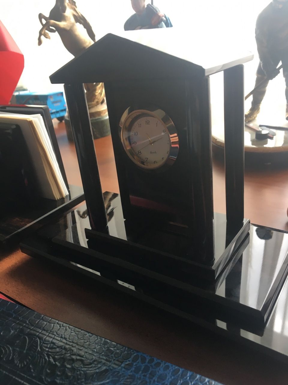

Как их открыть подскажите пожалуйста, везде кварц ни одного намека на крышку и т.д надо срочно поменять батарейку

Вытащить сами часы из корпуса и дальше увидите крышку. Часы в корпусе сидят просто на трении.

А как сам корпус то вытащить, там все очень крепко держится можно это вообще сделать без мастера?

они вынимаются спереди аккуратно

за сам циферблат ?

жёлтый ободок, тихонько сбоку поддеть, должно получиться, внатяг сидит

Спасибо большое за совет господа
