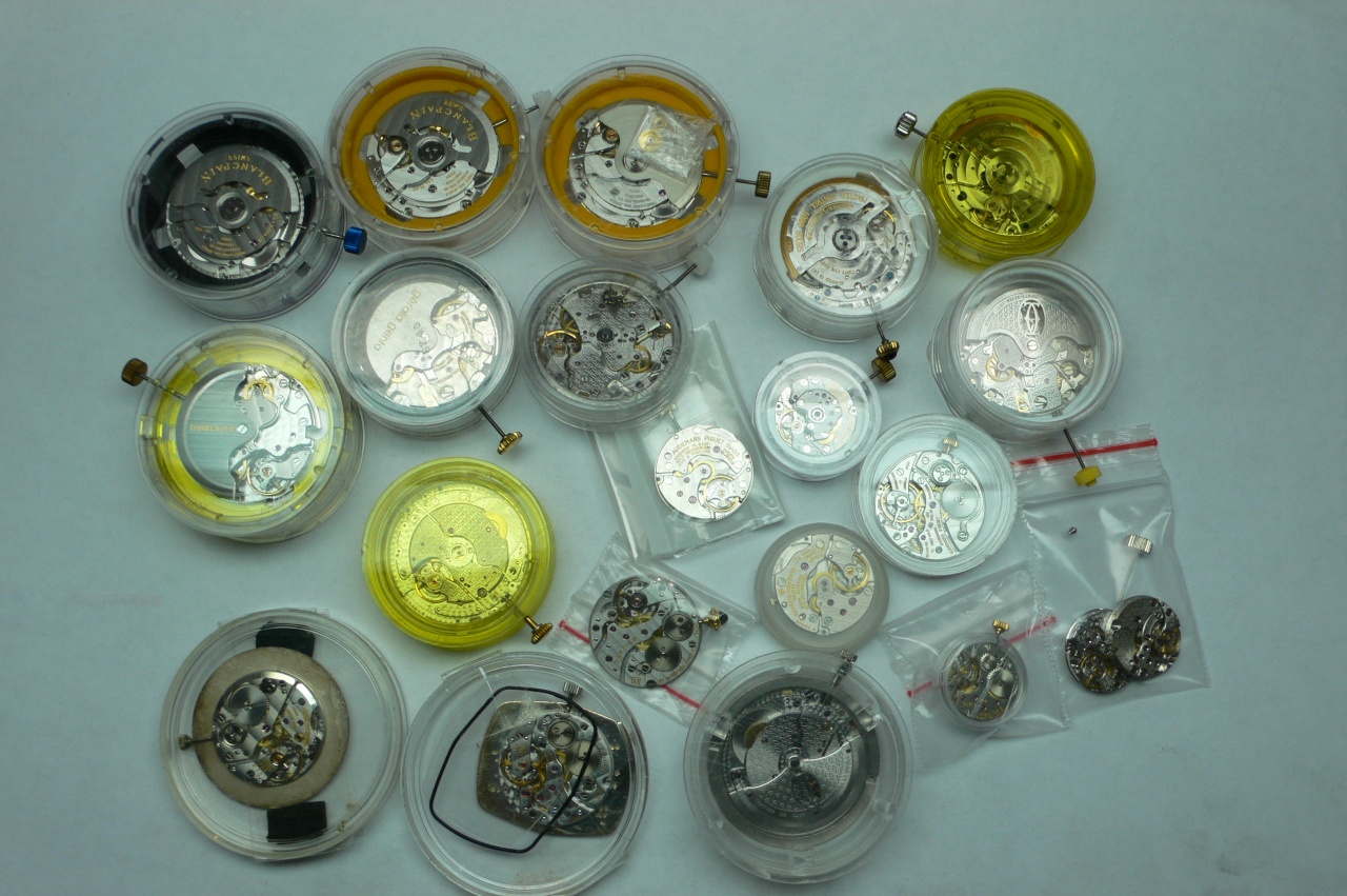

Сообщение от Laureus Посмотреть сообщение
Напишите, в какой допуск должна укладываться т/хода калибра AP 3126. А то официалы в мануалы не смотрят -- куда им, не частники же...
вы вроде модератор на часовом форуме , в теме с 2007 года, должны хотя бы сами догадаться
куда нам частникам то....
