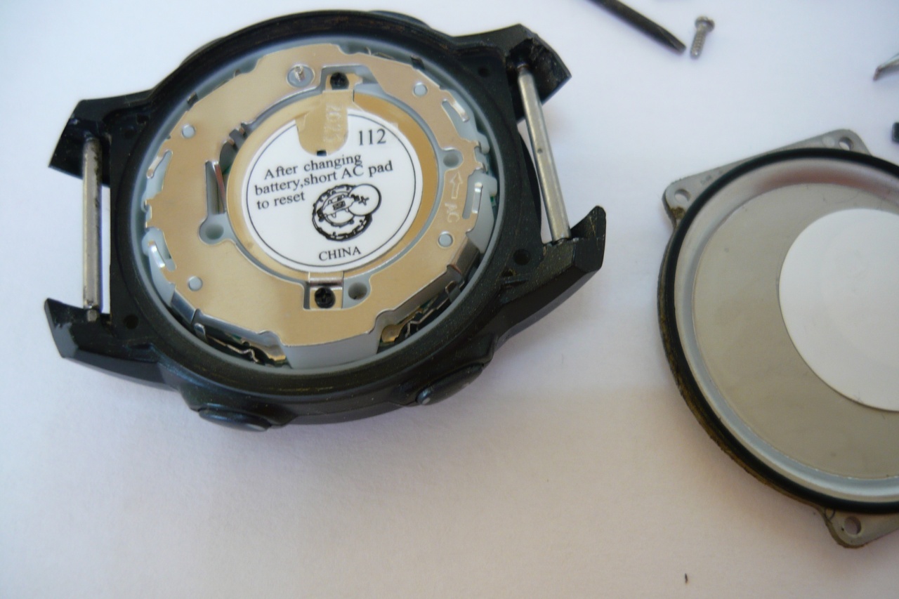

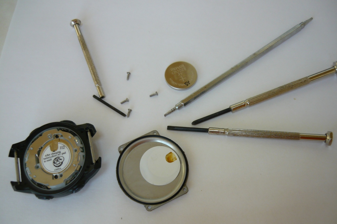

Так как у меня были какие то подходящие отвёртки решил попробовать заменить батарейку сам:

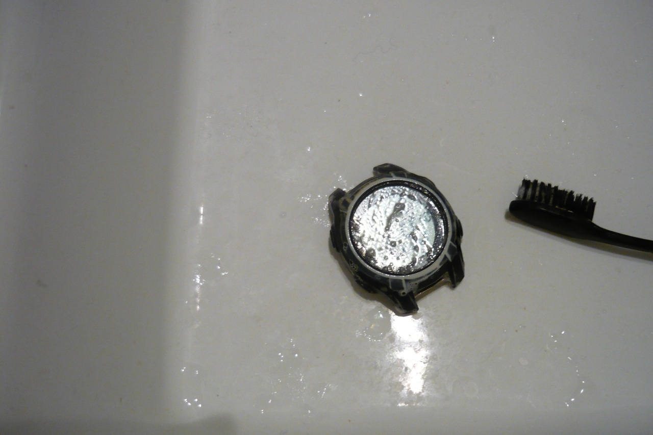

Предварительно перед разборкой помыл часы в раковине тёплой водой и зубной щёткой с жидким моющим средством.
В процессе разборки поломал одну отвёртку, две не подошли.
Но нашлись отвёртки которые всё-таки подошли. Винты задней крышки затянуты были достаточно чувствительно, что радует.
Если бы не вторая более мелкая отвёртка, то пластину прижимающую батарейку было бы не открутить, так что голыми руками не возьмёшь, да и увеличительное стекло бы не помешало, но благодаря солнечной погоде - я справился.
На часах нет ремешка, носить вряд ли так буду... Зчем я это делаю? - Не знаю.
Батарейка в часах была Панасоник, поставил Максел. Контакты как указано замыкал, после сборки всё работает.
