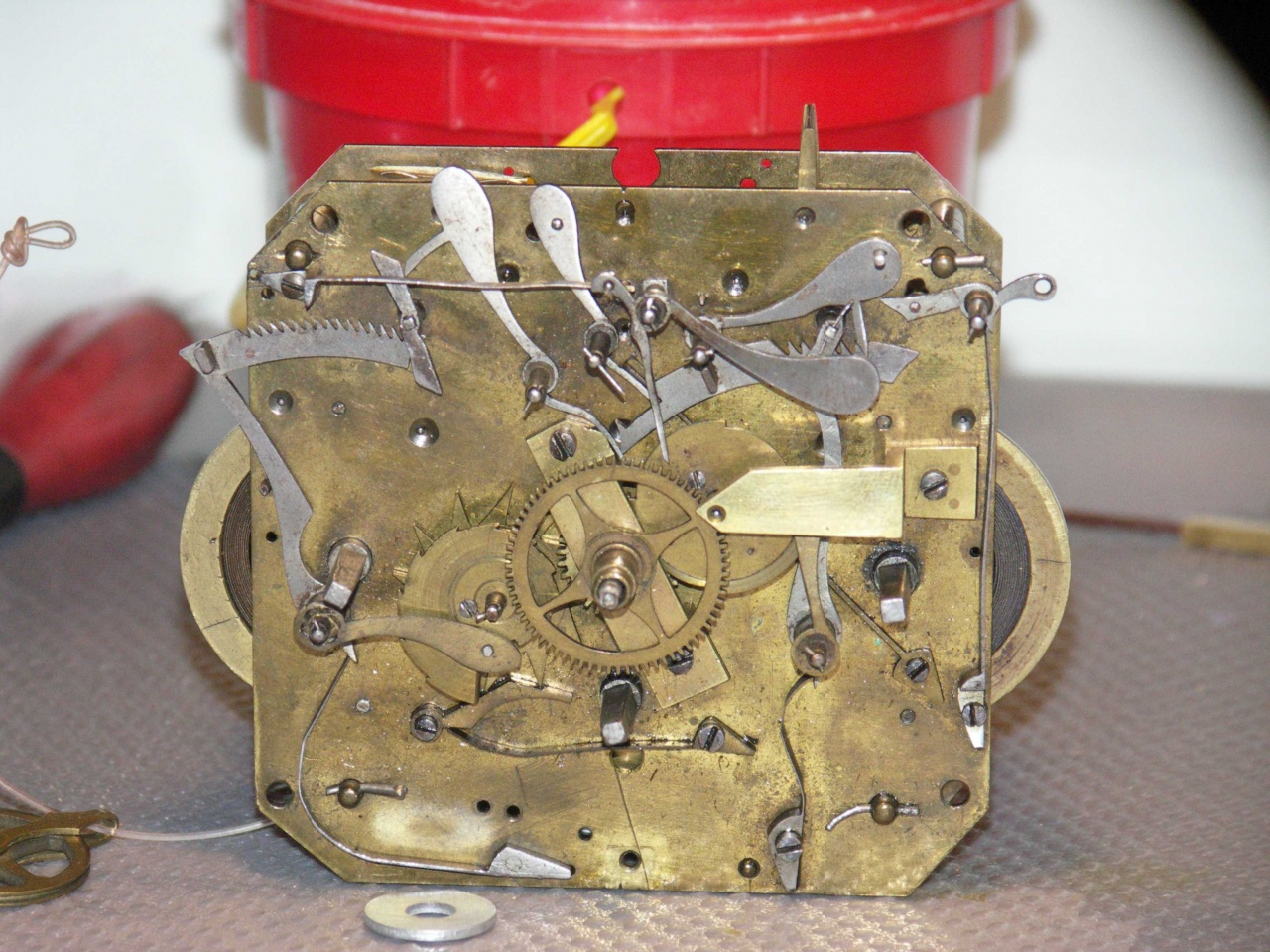

Добрый день Сергей Дмитриевич. Этот механизм - моя давняя головная боль. Хожу вокруг них уже почти год и не знаю что делать. Фото выставленное первое - в день пленения мной этого загадочного зверька . Про них есть пост созданный мной по поводу удлинения маятника http://forum.watch.ru/showthread.php?t=31723 - пока не измывался над ним. Ныне отмыт и ухожен, только до сих пор непонятен.
Обе пружины боя заводятся полными семью оборотами - равными...

Нормальный каминный австриец, так и должен работать, сначало четвертя, затем бой, многим это не нравится, напрягает. Завод суточный. Цифер есть у этой машины, какой диаметр? У самого есть пара австрийских каминников, один с такой машиной как Ваш, второй просто с получасовым и часовым боем.
Вы пишете что у них маятник 60см ???, обычно у таких машин с пружинным движком длинна маятника равна 12-16см и 21-26см.

clockclub, Да цифирь есть - сплошная эмаль и стрелы есть. За пояснение спасибо. Но сейчас будите смеяться - перепутал флажки отсчёта боя... Гонги не устанавливал, количество ударов не счтал - цокает, щёлкает и тикает - мол всё впорядке Ан нет - часов отбивал в два раза больше, а четверти меньше - умора...

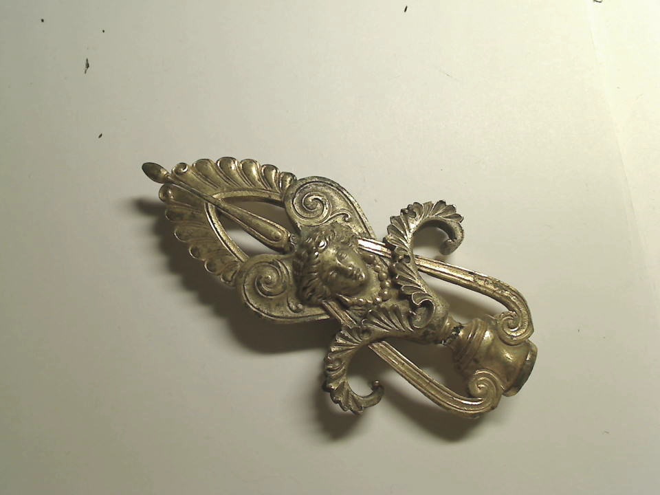

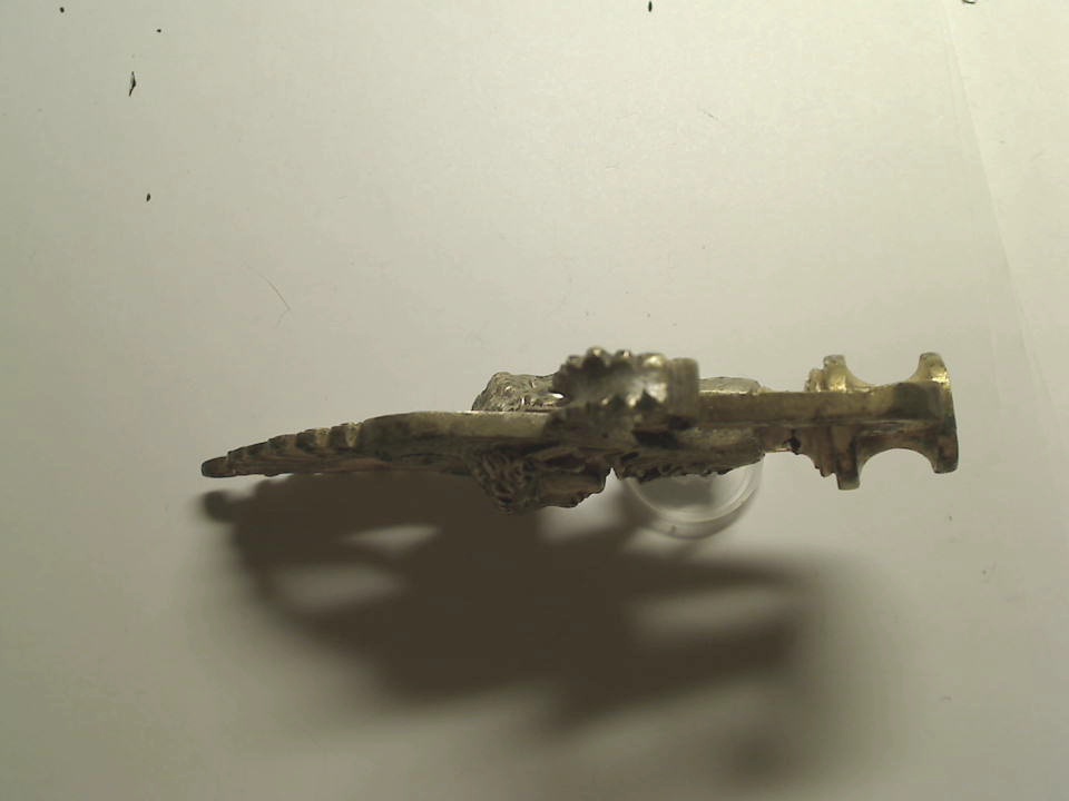

clockclub Потрясающий бидермаер на рыбах! Не знаю, подойдёт навершие - серебрение с позолотой 11 см.? Купил на вернисаже - пока не пристроил...

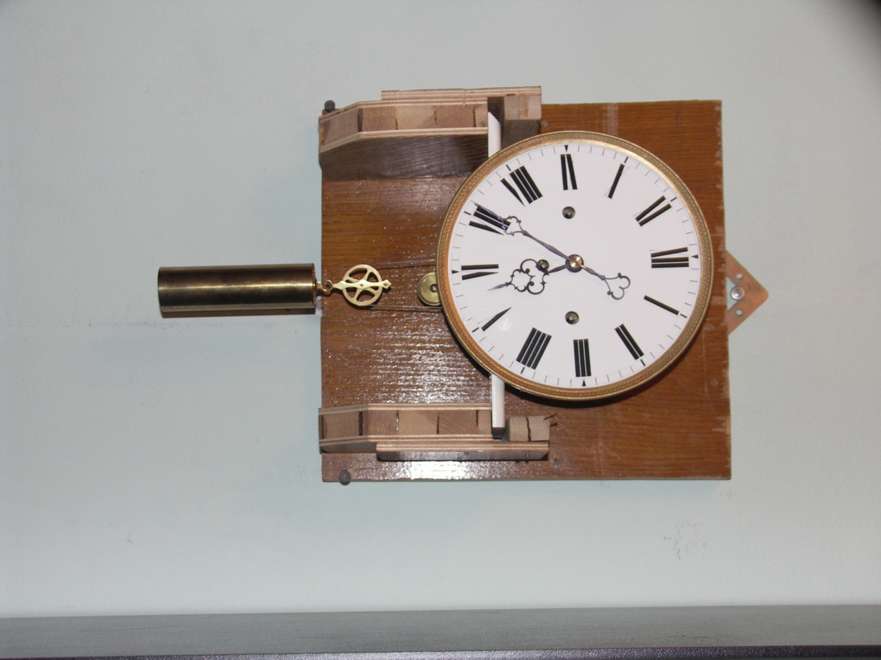

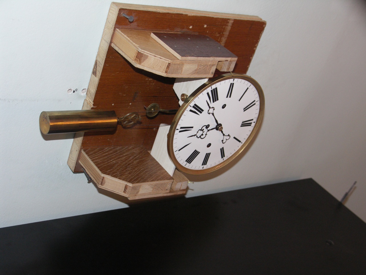

А вот этот "бедовый" на стенде тестируется - со стрелами и циферками

Возможно навершие и подойдёт, но пока не примеришь, однозначно сказать трудно.
По механизму, я думал он полностью с пружинным заводом, а у него только бой на пружинах, ход жильный, здорово.
