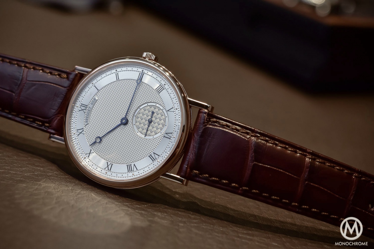

502.3 SD на бреге. Изначально калибр фредерика пиге.
