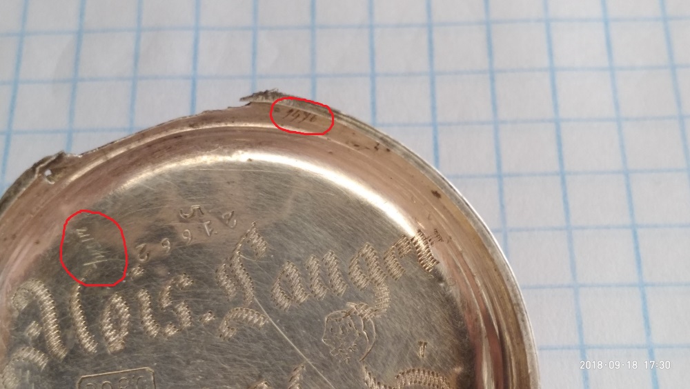

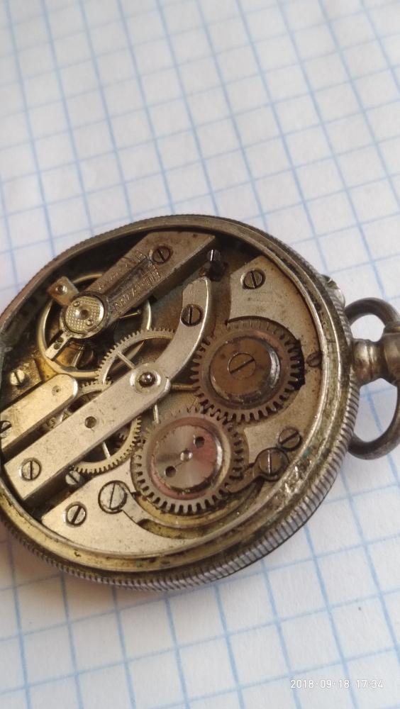

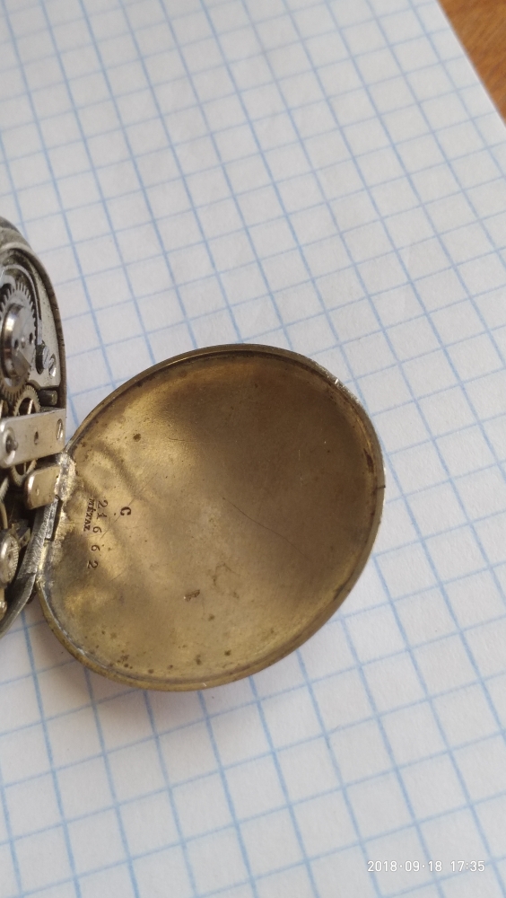

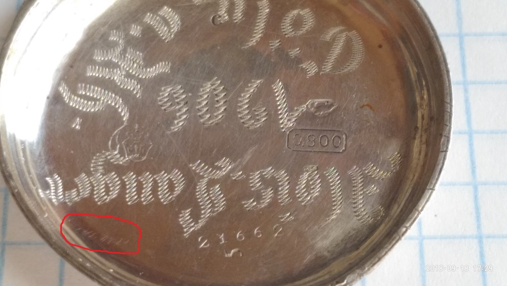

Здравствуйте, друзья. Прошу помощи с определением удивительных часов, карманные часы, серебро 800 пробы. Много клейм. Клейма, как я понимаю немецкие, корона и полумесяц, цифра 0.800, какая то птица в клейме ещё, так же клеймно на заводной головке, номер на второй и первой крышке, так же буквы С и цифра 5.. Помогите разобраться с надписями, гравировки, кому принадлежат, как понимаю, и марка. Странное дело, на второй крышке написано - Remontoir Cylindre 6 rubis и это французский язык, клейма получается немецкие, а эта надпись - на французском, сами можете проверить в гугле, если поставить немецкий то не переведёт, если поставить французский то перевёд сразу - цилиндр 6 рубинов, а гравировки не понятно какой язык. Потом циферблат, я, учитывая свои знания, определяю как фарфор, с росписью в стиле эпохи возрождения, с применением золота. Стекло и стрелки отсутствуют, но часы полностью на ходу. При заводе ходят. Странное тоже дело, заводная головка не нажимается и не вытягивается для перевода стрелок... но есть маленькая кнопка сбоку.

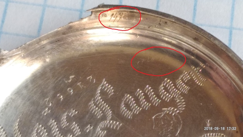

И теперь самое странное, на первой урышке, по всей ней, очень мелко, разбросаны блоки цифр и букв, комбинации цифр и букв, и всего таких блоков из цифр и букв 5. Всё будет на фото. Прошу помощи сопределением!!!

Загадочные комбинации цифр - отметки о ремонте.
Больше интересна загадочная крупная надпись бормашинкой... как новая, хотя проба серебра, по соседству, забита окислом и грязью....
Изначально - недорогие, массовые, дамские корсетные часы. Часы безымянные, начала 20-го века. Циферблат - эмаль, что является обычным для данного периода. А то, что расписной - обычное дело для дамских часов. Механизм дешёвый, с цилиндровым спуском. Состояние часов печальное. Учитывая "ценность" данного экземпляра - восстановление нецелесообразно (если только это не семейная реликвия).
Коллега Majk строг, но справедлив. Тут нет ничего загадочного и интересного... Интересной может быть только семейная история, связанная с этим предметом.

Добрый вечер, надпись не может быть новой, я крышку чистил сегодня, может это вызывает впечатление такое. Да, часы нашлись случайно, действительно семейные. История связанная с ними, наверное самое интересное, что отчим мой, покойный уже, ни разу за свою жизнь о них не упоминал и не показывал их, а нашлись спустя 2 года после его смерти за его фотографией... Откуда взялись, не понятно. Я так понимаю, надписи эти большие, это имя владельца в то время? Спасибо, что просветили с комбинациями цифр, я всю голову сломал, что это такое. Восстановить бы хотелось, тем более, что они ходят, к моему удивлению.
