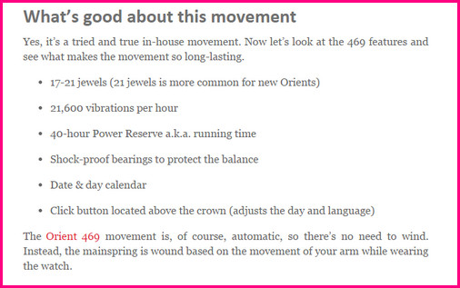

Доброго времени суток.
Какая частота баланса у этого механизма?
И какие "слабости" он имеет?

http://www.orientalwatchsite.com/a-c...nt-orient-469/
из слабостей - поломка диска дня недели при переводе дня недели головкой в момент времени с 23:00 до 04:00 (примерно так)
по техническим проблемам вам надо призывать в тред Диму343, он Вам пояснит что например 46961 и 46963 - это немножко две разницы, хотя обе 469

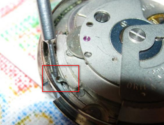

как на этом механизме извлечь 3г?
Старый 11.01.2015, 21:22
Аватар для ultarior
ultarior ultarior вне форума
Регистрация: 19.08.2011
Адрес: РФ, Люберцы МО
Сообщений: 15,156
Сказал(а) спасибо: 16,758
Поблагодарили 24,403 раз(а) в 7,752 сообщениях
когда вытягиваете зг в третье положение (перевод стрелок), там выскакивает рядом мелкий такой рычажок-педалька.
на него надо аккуратно надавить и потянуть ЗГ. щас поищу картинки, где-то были.
вот: http://forums.watchuseek.com/f21/rem...-a-338634.html
педалька выдвигается только в третьем положении.
