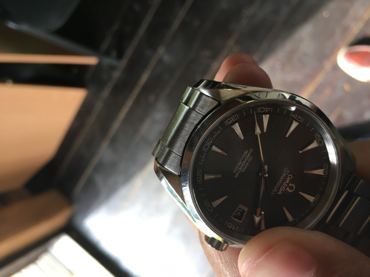

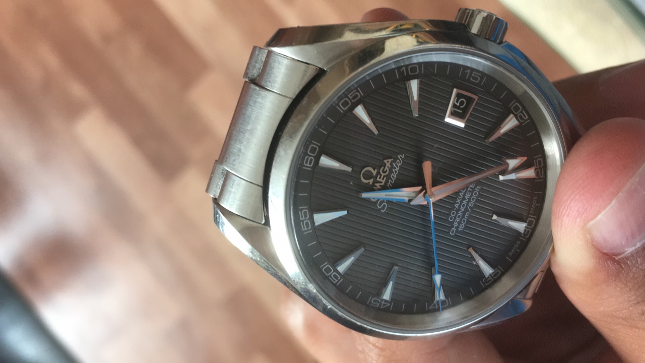

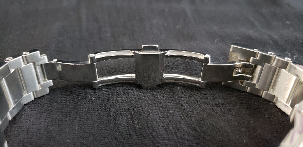

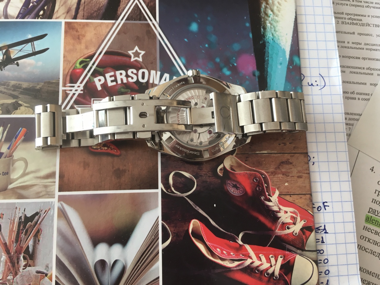

Уважаемые форумчане. На так давно, до отпуска купил на форуме Omega Aqua terra. Предварительно проверил часы в официальном сервисе Омега. Сегодня устанавливая время обратил внимание, что браслет довольно свободно сидит на корпусе, что даже появляются щели.
Прошу помочь определить, оригинальный ли браслет? Прикладываю фото втулок - видно, что они разные. Но появились сомнения по браслету. Год продажи дилером 2013г.

Эту щель Вы прежде не замечали? По браслету Вам подскажет модератор, наверное. Но такой щели быть не должно: или фейк или проблема с креплением. Я такое видел на старом смп с волнами, часы были в годах.

Такая щель с двух сторон или только с одной? Возможно одна из втулок намного меньшего диаметра, поэтому и возникает щель. Это если только с одной стороны... Но тогда с этой стороны браслет должен бросаться на втулке.

С другой стороны щель тоже есть, но она меньше этой. Когда покупал, то Часы держал иначе, не загибал браслет на себя, а просунул руку между браслетом и вращал заводную головку.

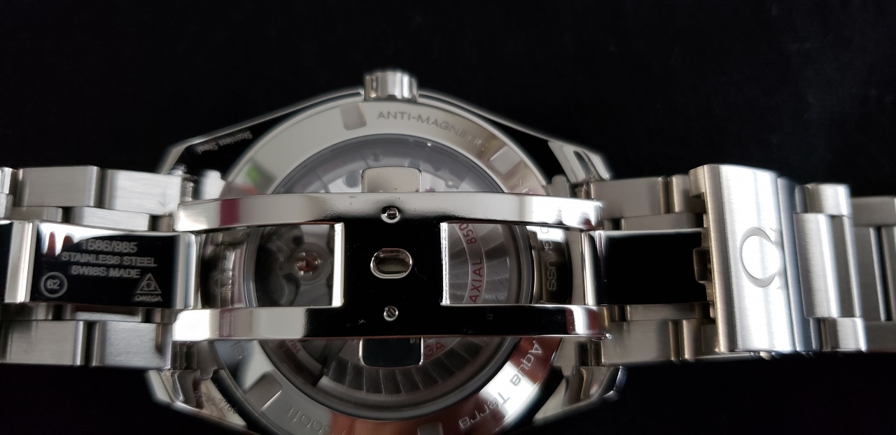

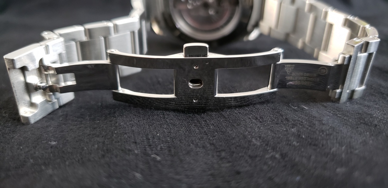

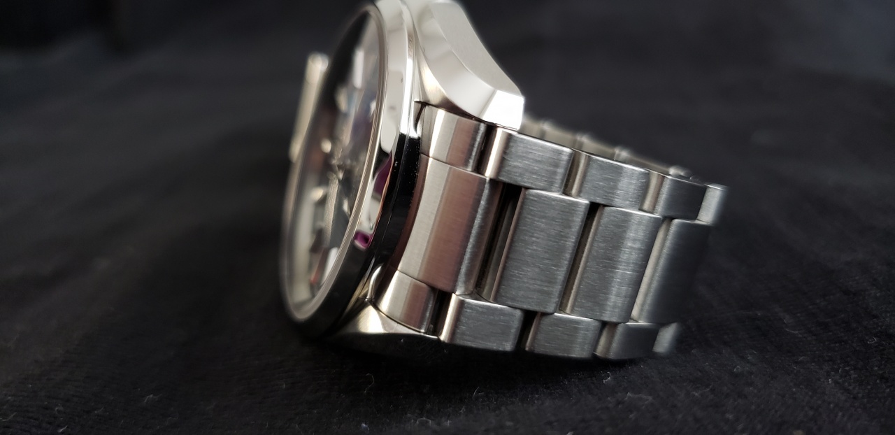

При загибе, изгибе, даже если сильно, в этом месте не должно быть щелей, вообще. Первый вариант, плохие, мягкие, не родные шпильки. Надо менять на родные. Дам ещё пару фото оригинального браслета, для верификации...

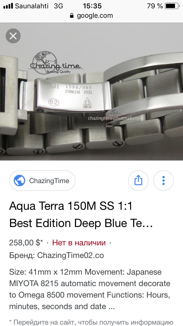

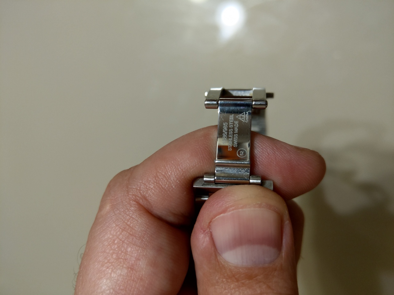

Меня смущает написание текста на клипсе. Прикладываю фото.
Нашёл такое же написание, но то что я увидел, меня пугает! Браслет с объявление о продаже китайской мийоты....

Если прямо сильные сомнения возникли, и не опускает, плюс ещё щели эти, надо посетить официалов, сервис. Сразу все вопросы отпадут. Только по фото однозначно сказать в чем проблема и определить происхождение браслета ну очень сложно....

Механизм оригинальный. А браслет, скорее всего, не совсем от этих часов...

Сходите к официалам. Пусть поставят родные шпильки — сразу станет ясно в них ли дело. Вообще фейковые браслеты по идее нормально сидят.

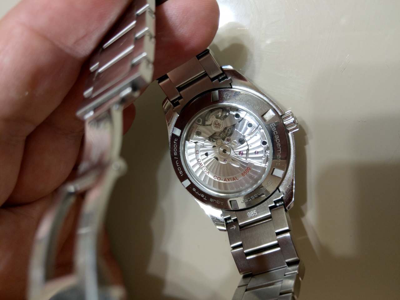

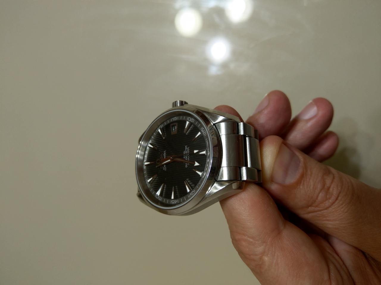

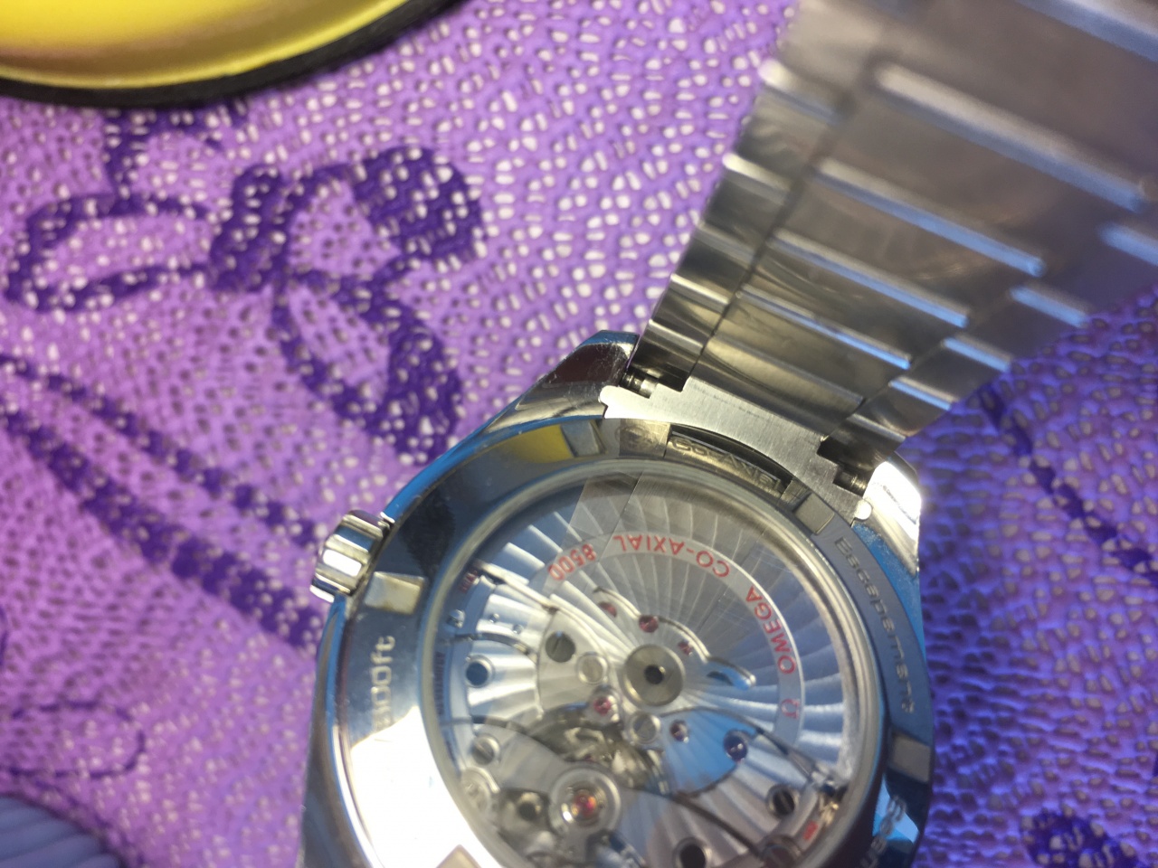

Браслет не похож на оригинальный.
Механизм нареканий не вызывает - номер на ушко и на мосту баланса совпадают.
