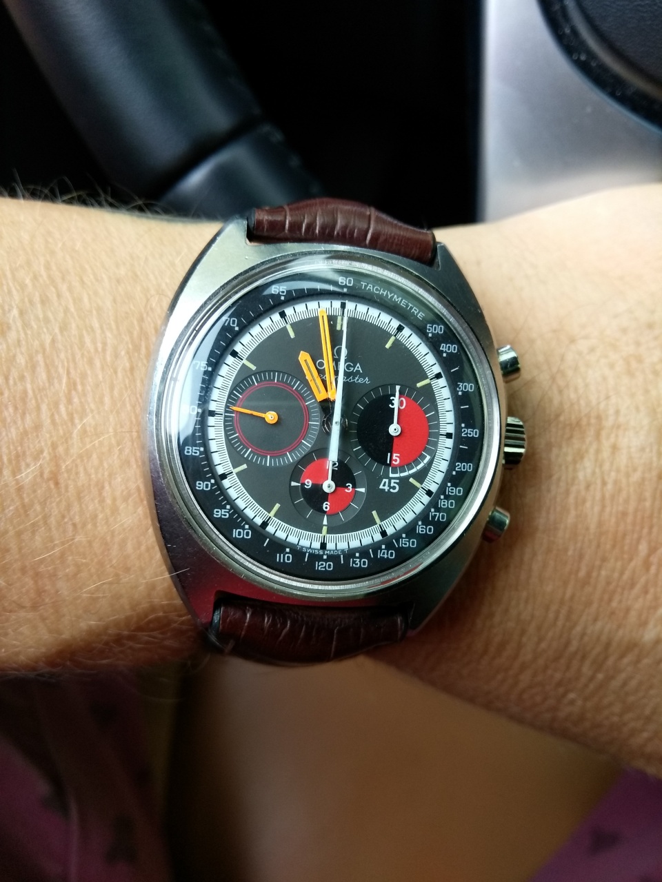

Помогите найти стекло и заводной вал, на Омегу симастер 1969 г. рэф. 145 020
кал. 861.

Стекло можно изготовить . А что с валом ?

Стекло будет трудно изготовить, оно с натяжным кольцом, нужно чтобы обеспечить водостойкость. Оригинальное стекло можно купить на eBay.

Совершенно верно, надо стекло с кольцом, а вал отсутствует напрочь.
На ебэе не могу разобраться с маркировкой вала и стекла, по калибру и рэф номеру тупик. Я просто в панике.

Стекло имеет ref. 063PZ5153. Вал ранее имел реф. 72208601106, ныне заменен на 102ST9006.

А в чем проблема? Я уже дал Вам ссылку для покупки (недорого) оригинального стекла номером PZ5153, поставщик в Англии, известен во всей западной Европе, сам я иногда пользуюсь для приобретения редких часовых частей.
Что касается заводного вала, на eBay ищите "Omega 861 Part Nr. 1106" сейчас есть несколько.

Парни спасибо большое! Выручили.
Закончу проект, покажу что получится.

Благодарю за помощь, Вот как вышло.
