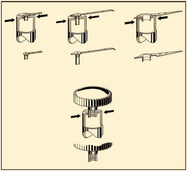

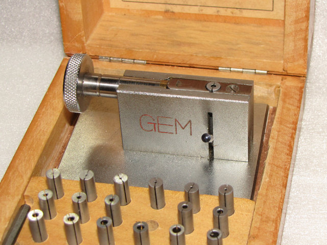

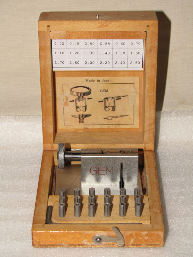

В принципе можно сжать чем-то вроде цанги, но это будет не особо надёжно.
Добрый день!
Существует специальное устройство предназначено для сжатия футора стрелок и для сжатия футора заводных головок. Конечно, это профессиональный инструмент и его действие очень надежно. Тот же инструмент поставляется «Bergeon» #3010.
С уважением, Душан
