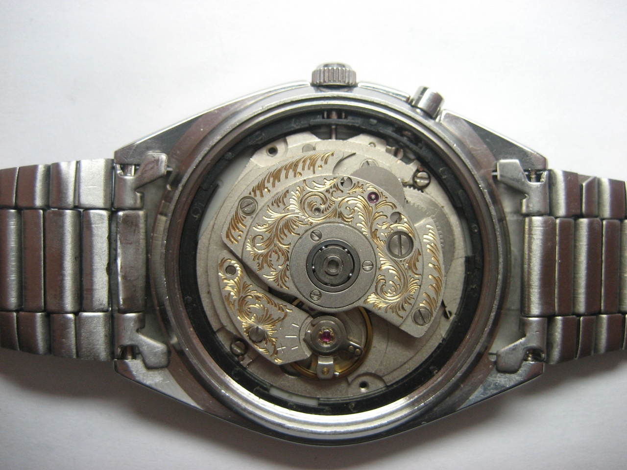

Доброго дня!Задумка очень интересная,сам хочу что нибудь этакое гравернуть!Сам как то тренировался)Смотрите фото)Но моё мнение не стоит портить РАМ-ы,мало гравёров которые шикарно сделают!!!Лучше гравёру дать что нить по проще и посмотреть!!!)))Гравёр ещё должен знать и понимать часы,а то всё погнёт нафик!Пардон!

фото
Во,загрузил

Да, правильно. Надо сначала на чем то простом попробовать. Чтоб поменьше технологических выступов , цифер посвободней.
Приеду с отпуска- начну пробовать. Тему надо выбрать только , но это и от самих часов зависеть будет.
Спасибо за ссылки всем.
А ротор интересно отделан. Респект Вам за фото.

я более чем уверен! это компьютерная печать. потом гальваническое травление. я сам такой технологией владею. но так мастерски не пробовал, но уже есть желание сделать! я сам гравирую, но так идеально одинаковые линии не реально сложно! и не одной гравировке нет на объёме. поэтому компьютерная печать!

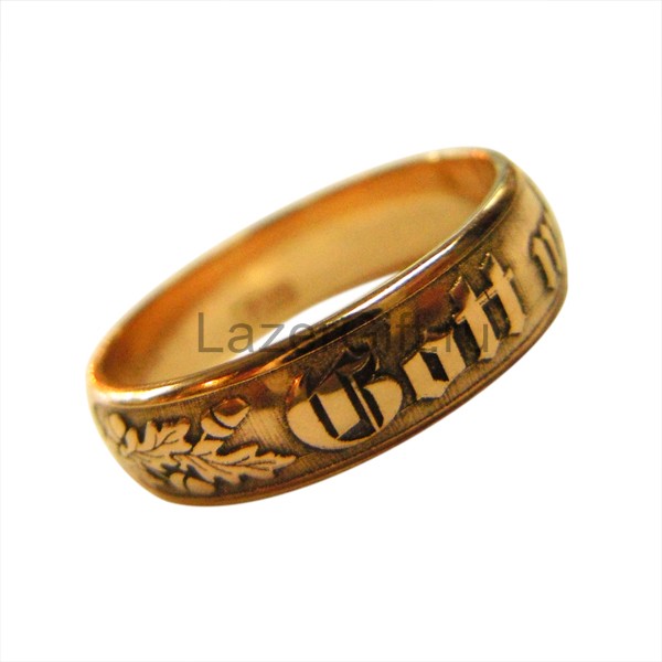

Еще вам может помочь лазерная гравировка. Макет создается в CorelDraw, затем один в один переносится на металл. Разрешение от 500dpi и даже выше - это от 20 линий на мм. Вручную так сделать нереально, а лазером за счет штриховки разной плотности легко создать полутоновое изображение. В том числе и на криволинейных поверхностях. Ищите магазины подарков, где гравируют лазером - у них и своих изображений хватает, и от клиентов тоже принимают оригинал-макеты. И недолго. Хотя я бы не рискнул сразу ПАМ тащить - тут все-таки еще и от мастера-гравера зависит
