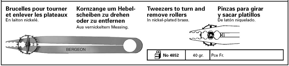

Bergeon Platax

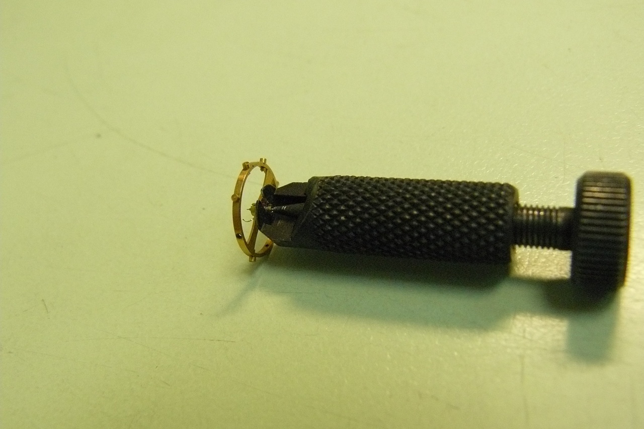

Для снятия двойного ролика можно использовать приспособления для разборки баланса.

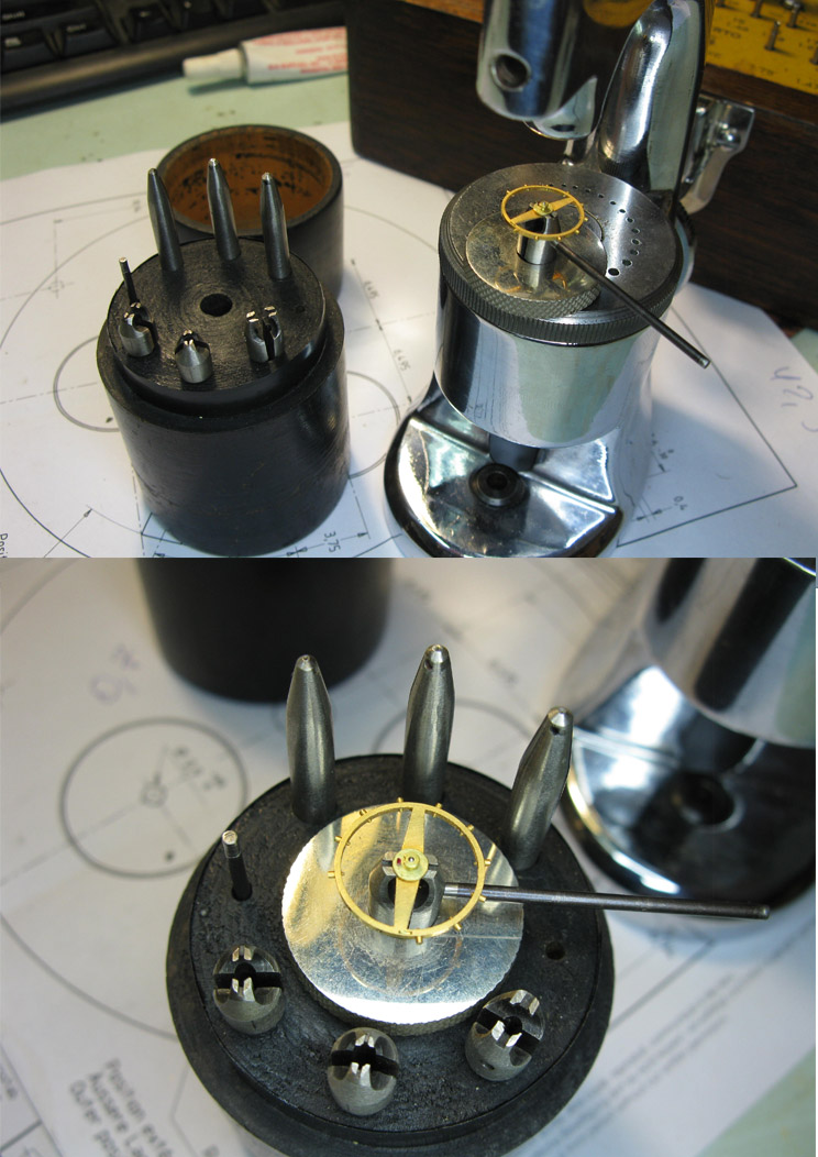

На фото 1080420 швейцарский способ, о котором написал Trops.
На фото 1080421 старый способ для двухспецивых балансов, нажать на губки, ролька отходит.
На фото 1080423 для любых балансов, но важен размер проточки под рольку.
ID:	482542   Нажмите на изображение для увеличения
ID:	482543   Нажмите на изображение для увеличения

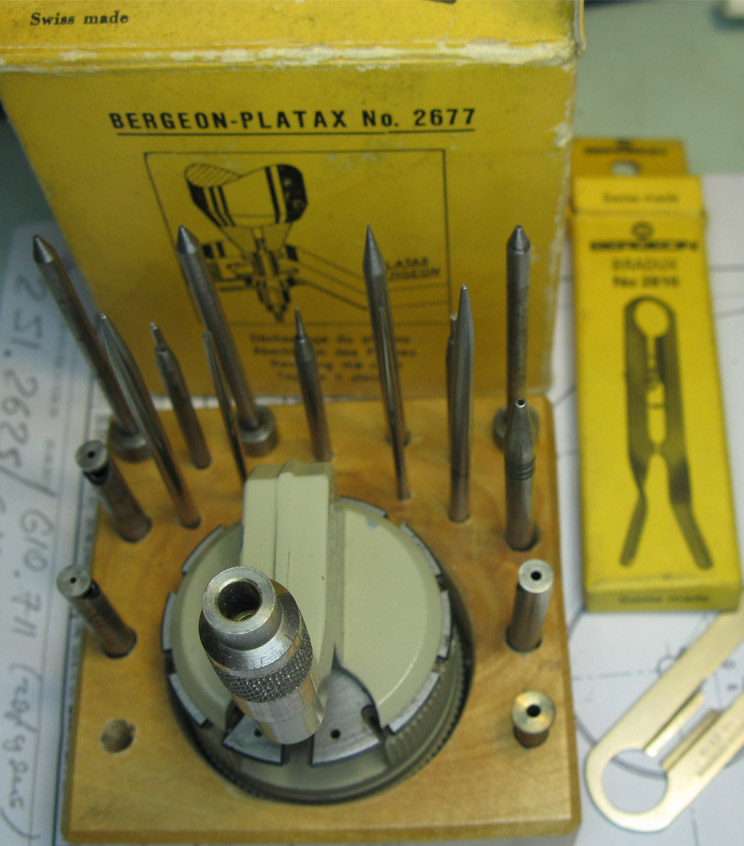

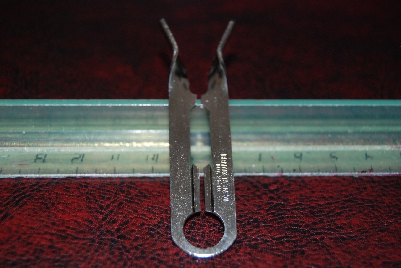

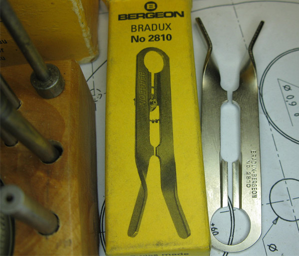

1 и 2 фото, Bradux и Platax от Bergeon.
Если Platax работает довольно аккуратно, то не могу сказать этого о Bradux. Им можно работать с балансами, где двойной ролик запрессован не очень туго, иначе Bradux просто ломает ось.

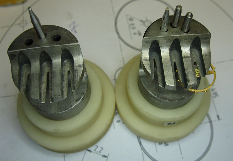

3 фото, копии германского приспособления. Принцип работы как у Platax.
4 фото американского Rex .
Он и выдавливает, и можно подбить ось чтоб легче пошла. Обычно с ним работают на потансе.
5 фото, американские наборы пуансонов, где в состав набора обычно входят Rex (различных конструкций)
