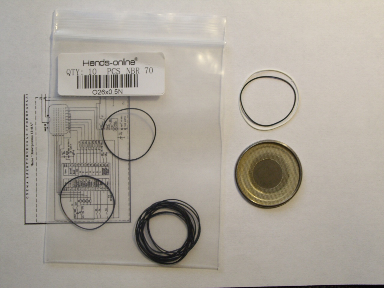

По просьбам трудящихся, так сказать, докладываю - спустя некоторое время колечки из Китая доехали. На фото 1 можно увидеть, что именно приехало. Белое колечко - это из второго сообщения данной темы для сравнения. Резина более жёсткая, тянется хуже. Как можно увидеть на фото 2 на крышку её натянуть все таки можно. Крышка закрылась очень плотно и рассмотреть как себя чувствует кольцо мне не удалось (некоторые крышки садятся не так плотно, и между корпусом часов и крышкой можно рассмотреть резинку). Часы начал носить только сегодня и сколько она проживет, и как будет уплотнять пока не знаю.
ИМХО: лучше, чем ничего, но хуже чем каноничная - там резина мягче.
