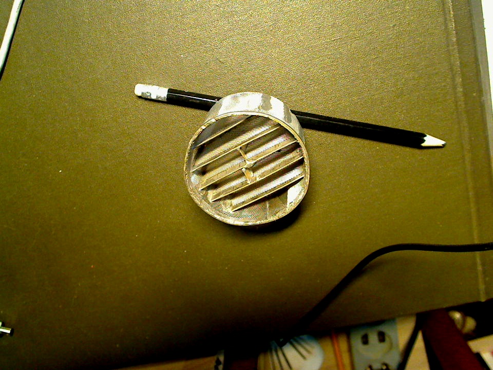

В них можно ведь наставить стаканчиков, (даже гранёные, или из под сгущёнки) с разными растворами заполнив основную ёмкость простой водой. А корзинки - чайные ситечки очень не плохо использовать. Могу подарить ситечко для мелких деталей с восемью отсеками - нержавейка, от моих крупняков в него кроме болтов ни чего не лезет.

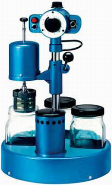

Откровенно говоря, есть сомнения как в качестве очистки, так и в удобстве эксплуатации.
Если анализировать устройства большинства моек (не ультразвуковых, или с функцией ультразвука), то их действие построено на вращении сетки с деталями механизма в очищающих растворах, т.е. фактически имеет место быть механическая мойка составами, причем на очень приличных оборотах, которая при необходимости дополняется ультразвуком. При отсутствии же вращения, будет ли достаточно одного лишь ультразвукового воздействия для полного цикла мойки - печально будет узнать, если нет.
Что касается эксплуатации, то не совсем понятно, как производить "отжим" или стряхивание раствора, который делается обычно путем вращении сетки на больших оборотах. В случае с предложенной мойкой не остается ничего как подержать сетку над бокалом и переместить в следующий, однако, надо заметить, что в таком случае загрязнение растворов будет очень быстрым, а качество мойки низким.
Может быть действительно есть смысл использовать мойку типа Elma Super Elite (есть китайский дешевый аналог, только сетки сразу надо заменить - ржавеют) + ультразвуковую мойку о которой говорил Андрей (в случае если есть сильные загрязнения, ну или для повышения качества работы).
