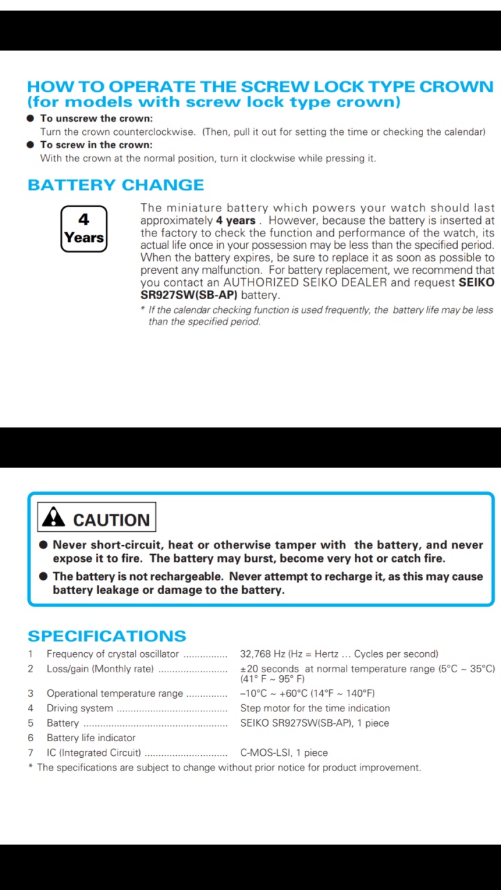

Ребятки, вы, я вижу, очень хотите часы спалить, да?
Вам нужен 395 элемент на 1,55v (он же SR927SW).
Если мне не верите - вот скрины из мануала:

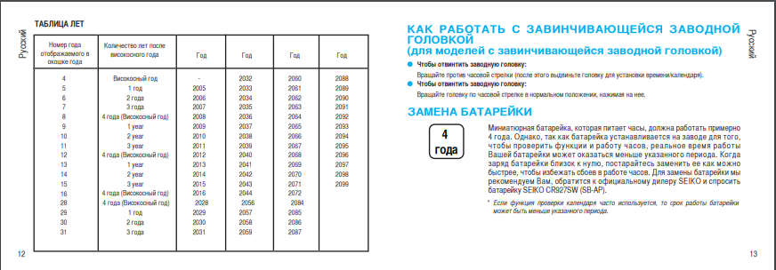

У меня в инструкции так
Всё, вопрос решён). Оказывается это ошибка в переводе на русский язык). Полистал книжечку на других языках, там везде SR. Кстати все мной просмотренные мануалы в интернете с этой же ошибкой).
Значит, опечатка. У вас русскоязычная инструкция, переводчики иногда ошибаются.
В любом случае, в скобках даже в вашей инструкции стоит маркировка SB-AP, которая соответствует серебряно-цинковому элементу питания SR927SW, он же 395.
