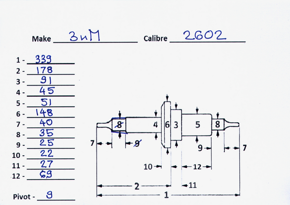

Чертеж баланса 2602 Победа
Может завалялся чертеж у кого-нибудь?
что то на балансстафс разные данные, да и не полные.

там были разные модификации оси баланса. Одна обычная, а вторая под противоударную версию. У противоударной цапфы подлиннее и немного другой формы. Осей на рынке навалом, да и дешевле донорские механизмы с целыми балансами покупать, стоят копейки.

Дмитрий, я и сам могу ось выточить эту на станке.)))
и доноров у меня полно. и балансов. и даже оси у одного барыги есть мешок на 2602. если кому нужно, дам контакт )))))
мне необходим именно заводской чертеж на обычную непротивоударную ось зим 2602.
т.к. я сейчас делаю модель этого механизма 1:10 для музея часового искусства.
а снимать размер с оригинальной оси довольно проблематично моим инструментом.
вдруг у кого есть бумажка с размерами уже...

Антон, вот сайт, аналогичный тому, что мне Невен в соседней ветке подсказал, только с размерами осей балансов (нажать More info напротив нужного калибра). По ссылке размеры Pobieda возможно это как раз 2602

Сообщение от Anth Посмотреть сообщение
...мне необходим именно заводской чертеж на обычную непротивоударную ось зим 2602. т.к. я сейчас делаю модель этого механизма 1:10 для музея часового искусства. а снимать размер с оригинальной оси довольно проблематично моим инструментом.
Добрый день, Антон!
Вот, я измерил ось от ЗиМ, ось родная, размеры даны на рисунке ниже, ось измерялся с измерительным микроскопом у которого разрешение 1/1000 мм.
С уважением, Душан
