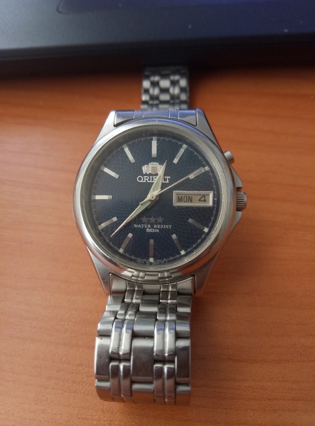

у меня практически такие же. Не снимаю с руки с 2001 года.
