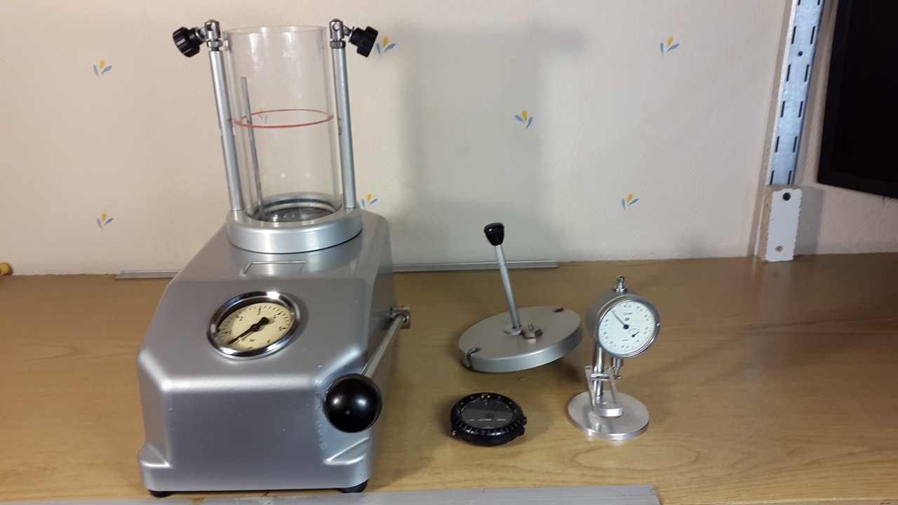

"BERGEON 555" и "BERGEON 5555" c функцией "сухой тест"

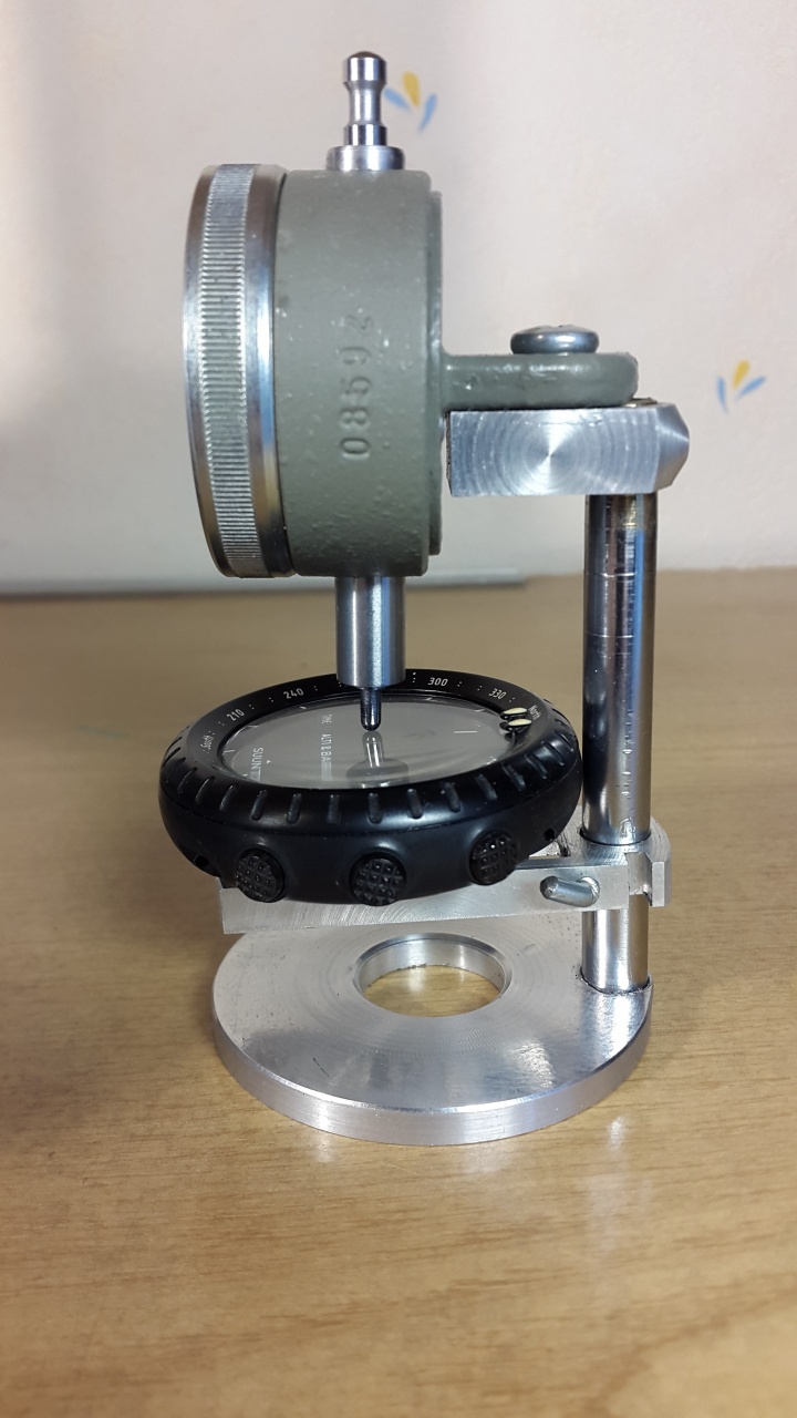

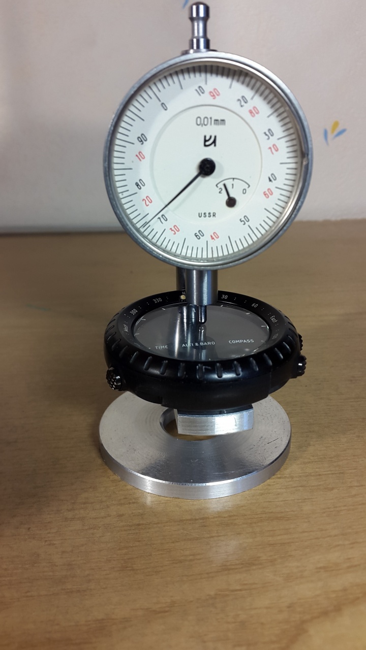

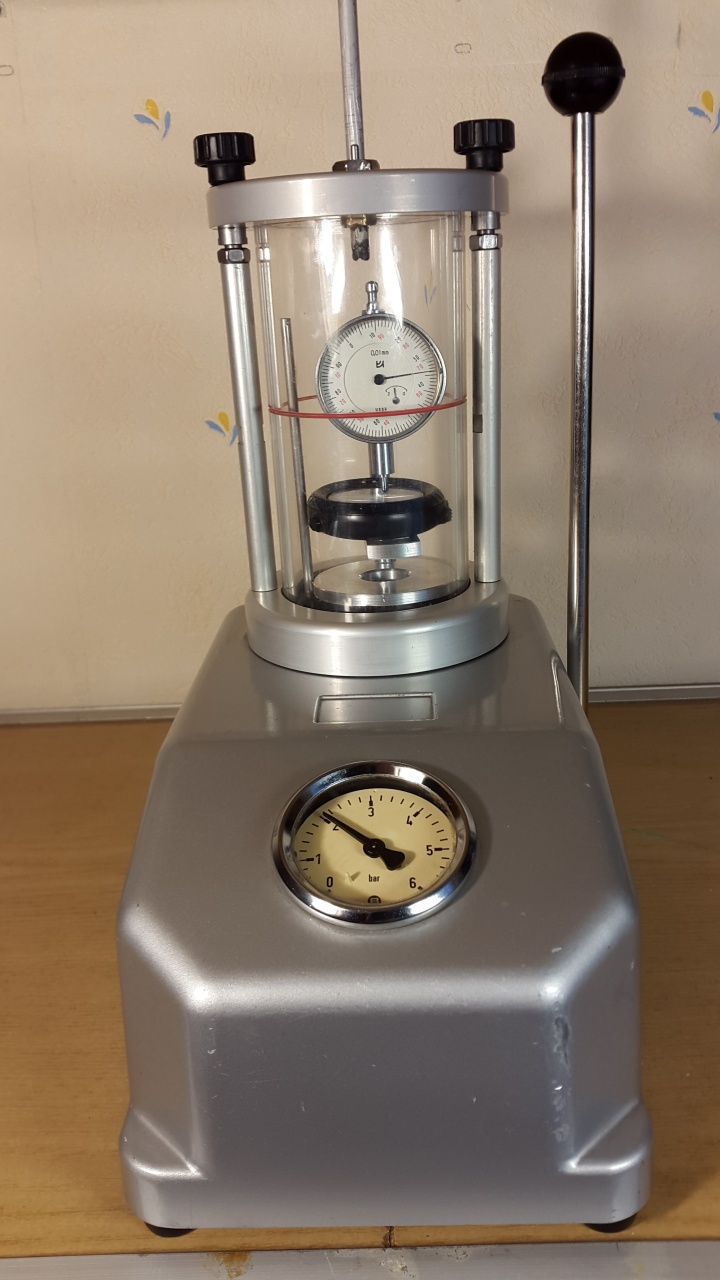

Все кто профессионально занимается ремонтом часов знают как сейчас актуально быстро и качественно диагностировать степень герметичности корпус а часов. Существуют два бюджетных прибора для этой цели-BERGEON 555 и BERGEON 5555. Однако главная их роль это точное определение места протечки. Даже при правильном соблюдении всех правил диагностики на этих приборах могут быть очень неприятные , а зачастую и фатальные повреждения часовых механизмов при внезапной разгерметизации (отстрел стекла или крышки корпуса).Вода попадающая в полость механизма может привести к серьёзным повреждениям. Приставка изготовленная мною в домашней мастерской позволяет безопасно проверять герметичность корпусов. Недостатком прибора являются ограничения размера часов ,высокая жёсткость корпуса и невозможность тестирование большинства моделей с ремнём или браслетом. Степень деформации определяется индикатором часового типа .

Собственно, на этом принципе и работают все приборы для сухой проверки на герметичность. В идеале тестировать как на избыточное давление, так и на разряжение.

Небольшая дополнительная информация. У BERGEON 5555 внутренний диаметр колбы на 10 мм больше чем у 555(удобнее с большими часами) и есть дополнительный вход для подключения внешнего компрессора.Можно и вакуумную помпу подключить, но с установкой дополнительного клапана.
