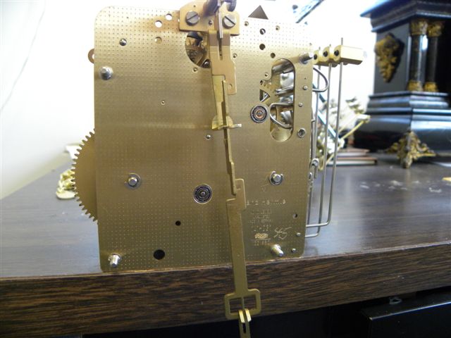

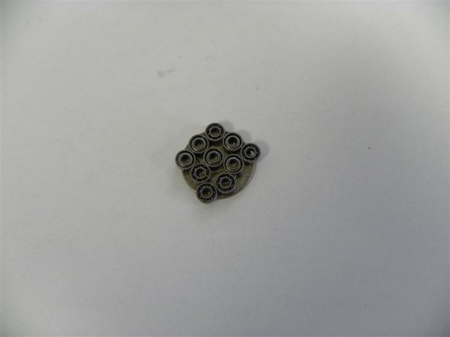

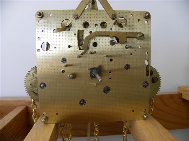

если говорить о их маятниковых часах, которые на подшипниках, то думаю они достаточно долговечны, чтобы на всю жизнь хватило, и еще потомкам осталось
Я один раз встретил шарикоподшипник от электромоторчика на центральном колесе будильника Янтарь. Не просто так умельцы постарались - износ в этом месте очень существенный.
в Штатах так изношенные Хермле чинят, когда с цапф твердое покрытие слазит
