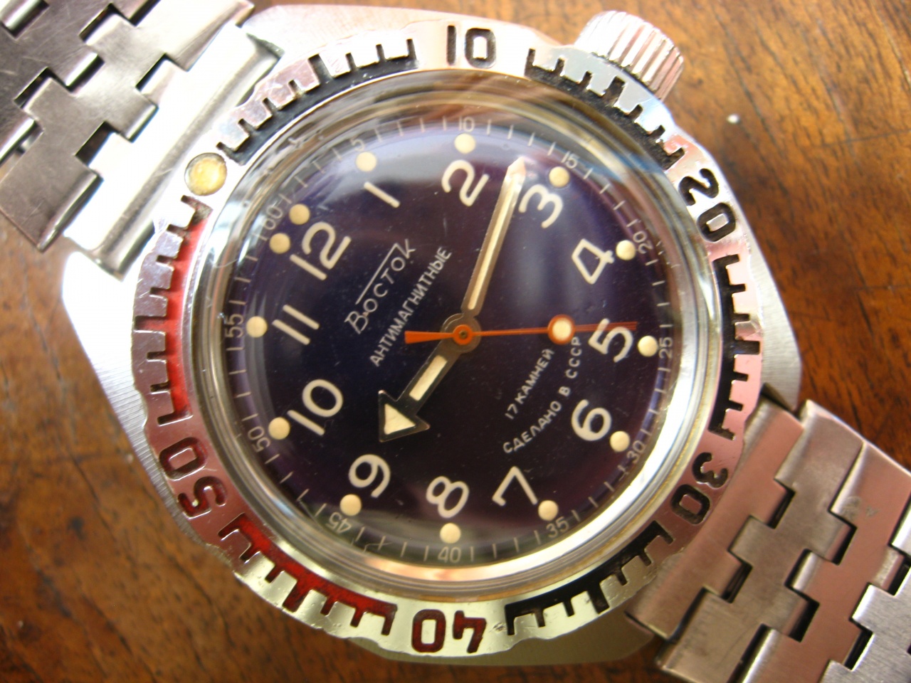

Щель между циферблатом и кольцом герметизации в Амфибии
Добрый день, товарищи востоковеды!

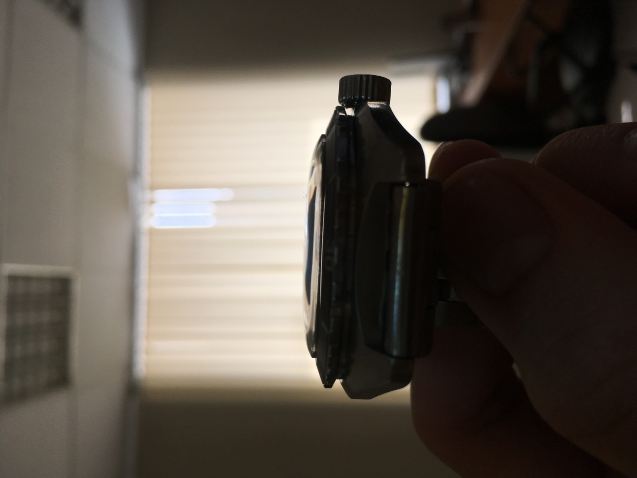

Заметил на Амфибии противную вещь: циферблат не достает до кольца герметизации по всей окружности. Так же при взгляде сбоку он словно утоплен вниз. Особенно заметно на 3-часовой отметке, откуда приветливо выглядывает заводной вал
С чем может быть связана эта просадка и как её лечить?

Сообщение от NIKITAKOLTSOV Посмотреть сообщение
Бескалендарный механизм в корпусе для механизма с календарём. Лечится установкой механизмов с календарём или механизмов типа 2415.01, имеющих высоту, как у календарных.

Сообщение от Andrey M Посмотреть сообщение
То есть восьмигранки бывают разной высоты \ глубины?

Что-то не припомню восьмигранку с календарем.
Такой опущенный цифер попадается иногда .
Если напрягает, можно попробовать заменить мех, или поставить современное стекло, там кольцо шире, и должно закрыть эту щель.

Ух, хорошо! То есть вероятность, что это котлета - уже меньше? я видел много таких циферов с щелями, неужели так с завода шло?
Дело не только в опущенности, он словно по диаметру меньше герметичного кольца.
А как по профилю современные стекла, например у Меранома? не будет торчать / впадать?

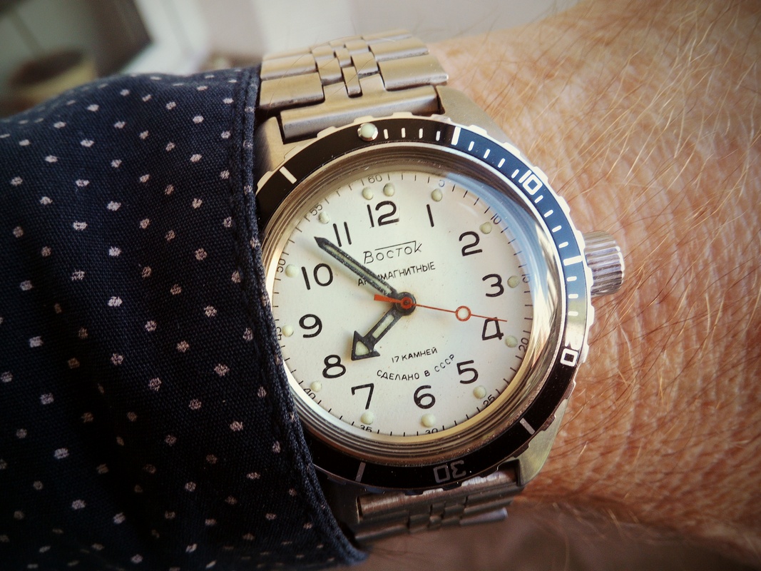

...То есть вероятность, что это котлета - уже меньше? я видел много таких циферов с щелями, неужели так с завода шло?
Вряд ли так шло с завода. У Ваших, скорее всего заменен мех. Вместо 2409 поставили 2414а со снятым календарным мостом.
На свою восьмигранку (белый цифер) ставил стекло от Меранома- ни чего не торчит и не выпадает...

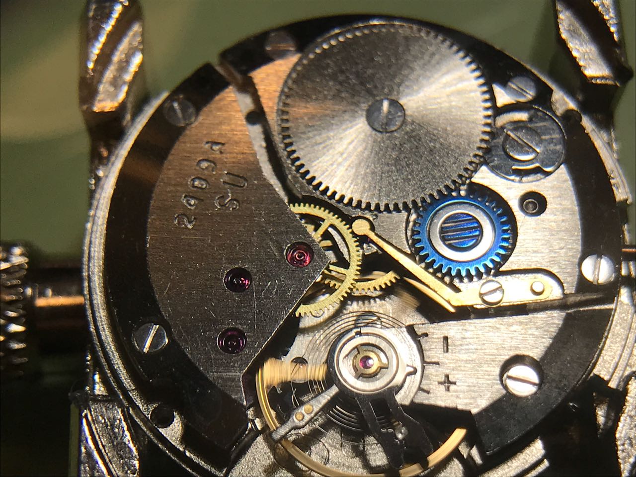

Сообщение от Gress Посмотреть сообщение
Исключено! Ув. Anth подтвердит обратное, спасибо ему за репассаж. (см. Фото)
Здорово смотрится Ваше новое стекло! По сравнению с моим - намного шире кольцо. Такое и поставлю.
