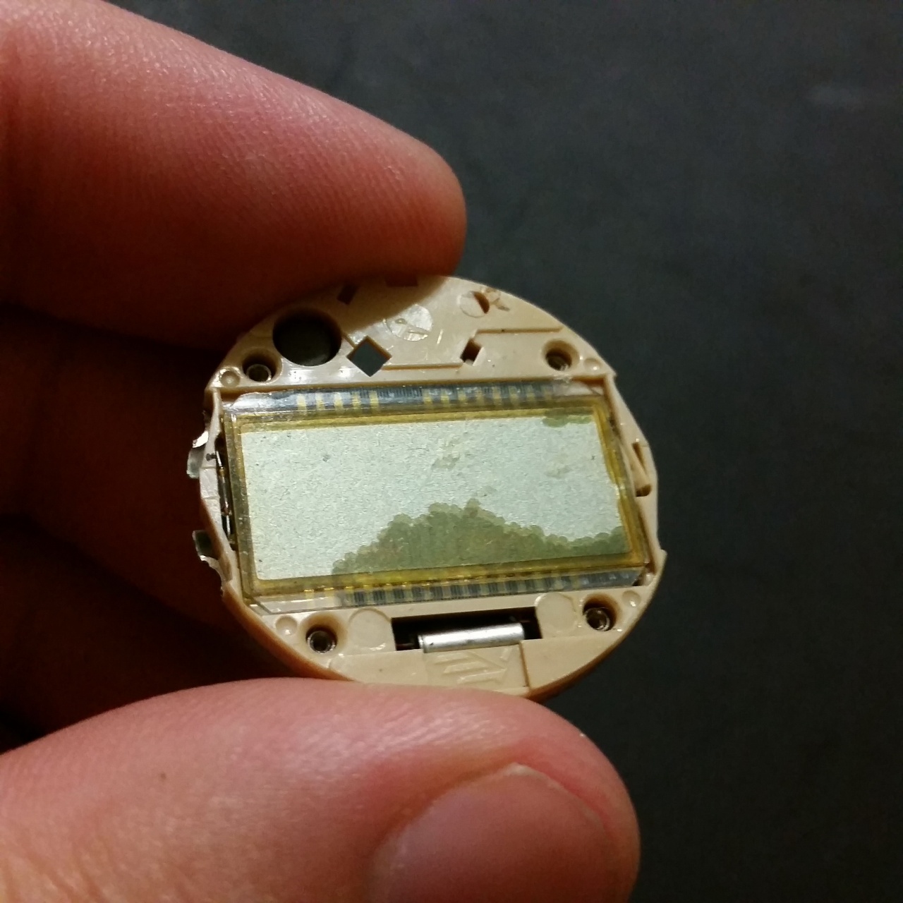

Пока есть время продолжаю приводить коллекцию в порядок.
Нашелся модуль, по внешнему виду в точности как Э52, 54, 55. На нем есть дроссель и контакт на пьезоизлучатель. Но индикатор четырехзначный. Это что за модель? Э-92? (никогда не видел их живьем) Или это котлета?

Модуль рабочий? Э-92 вообще-то женская. Может быть Камертон 61, но дросселя у него быть не должно. Фото получится сделать?

Фото нужно. Почему решили, что дисплей на 4 цифры?

Фоты:

Сообщение от Андрей Бабанин Посмотреть сообщение
Посмотрел дисплей на отблеск. К тому же, когда вставил батарейку, они завелись. Стали отображаться некоторые сегменты, из чего было понятно, что это четырехзначный дисплей, как, например, у 204. Когда нажал кнопку коррекции, вроде как стали мигать правые цифры. Еще 2 раза нажал - левые цифры. Еще раз - замигал один сегмент из крайней правой цифры. Еще раз - сегмент из второй справа цифры. Еще раз - все вернулось в исходной состояние.
Собственно, вот:
А здесь видео загрузить можно?

А по дорожкам совпадают схема и дисплей? Может дисплей ошибочно поставлен?

Частенько попадаются такие котлеты, летить индикатор и люди их пытаются менять самостоятельно, ставя то что есть под рукой, недавно даже в монтане обнаружил индикатор от 206Б.

Индикатор тут не от них - это скорее всего Электроника 52.

Похоже, индикатор левый - на фото 2 контакта индикатора из нижнего ряда попадают мимо резинки:
А почему именно 52?

Потому что отзывается на правую нижнюю кнопку и при этом с будильником - это только 52.
Точно, спасибо
