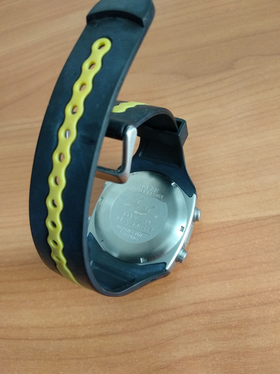

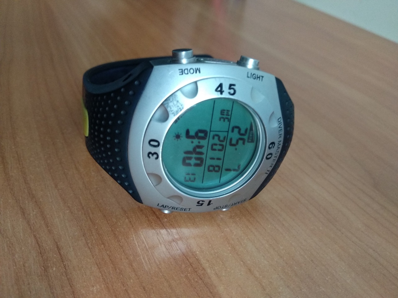

Подскажите, что за дайверы Diver Master II?
Всем доброго времени. Написано Diver Master II, 200m. Что это за часы, кто производитель и сколько могут стоить?
И ещё вопрос. Кнопки герконовые, левая нижняя кнопка Mode не работает. Но если поднести к ней магнит, то работает. Что это может быть?

На Suunto смахивают

Как это - герконовые кнопки?С магнитом будите ходить?Скорее всего пластинка контакта надломилась,а магнит её притягивает к кнопке.По производителю - есть такие часы Ball Engineer Master II Diver,но с Вашими часами,думаю ничего общего не имеют.
Именно герконовые. Видимо в целях большей герметичности. Внутри корпуса никаких отверстий нет, абсолютно. На плате напротив каждой кнопки геркон. На кнопках внутри на торце видимо микромагнит. Через монолитный корпус каждая кнопка примагничивает свой геркон.

watch Diver Master II 860002 Diver Master II € 99,95

Ocaris (Latitude) Diver Master II

Может датчик Хола или именно герконы? Пробуйте кнопку провернуть что-ли, если от магнита срабатывает может там железки просто намагниченные и сила потерялась.
