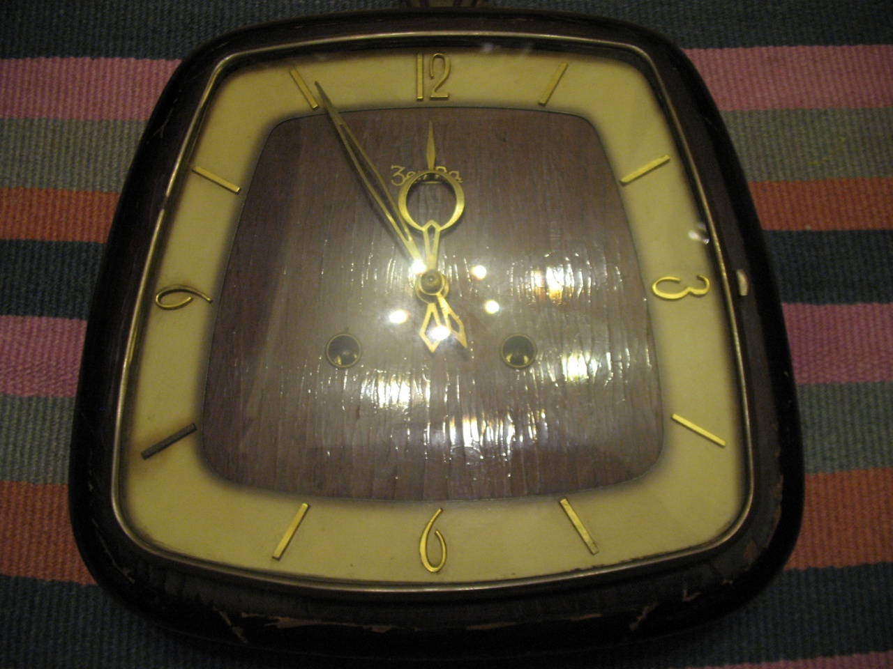

Здравствуйте, уважаемые форумчане !
Надеюсь не нарушаю своей темой , своими вопросами правила форума.
Подарили настенные часы фирмы Zentra. Механизм с боем , то есть есть две пружины для завода. Есть небольшая проблема - немного неправильный ход.
В инете не удалось найти ответ на вопрос - как ход регулируется. Под задней крышкой возле маятникового механизма есть значки "+" и "-". Но не видно регулирующего элемента . Подскажите , кто знает , либо сталкивался с такими часами.

О регулировке хода. Взял очки посильнее , освещение получше и... обнаружил регулировочный механизм . Надеюсь, что не ошибаюсь . Пока ничего не передвигал . Хотелось бы получить подтверждение кого-либо из знатоков , профессионалов .

Регулировка хода в часах с плавающим (подвесным) балансом описана здесь - http://www.davesclocks.net/uploads/5...al_summary.pdf .
Перед регулированием хода часы требуют весьма тщательного технического обслуживания. Самому браться категорически не рекомендую.
Мой опыт ремонта часов с аналогичным балансом - http://forum.watch.ru/showthread.php?t=183688
С уважением, А.Малышев

У узлов хода этого типа (так называемый "парящий баланс") ход регулируется изменением момента инерции баланса. На нём есть грузики, радиус расположения которых меняется с помощью рычажка. Если радиус увеличивается часы пойдут медленнее и наоборот. Где-то на форуме встречались такие часы, где метки "+" и "-" были перепутаны местами.
Пока писал, Александр уже практически всё и сказал.
