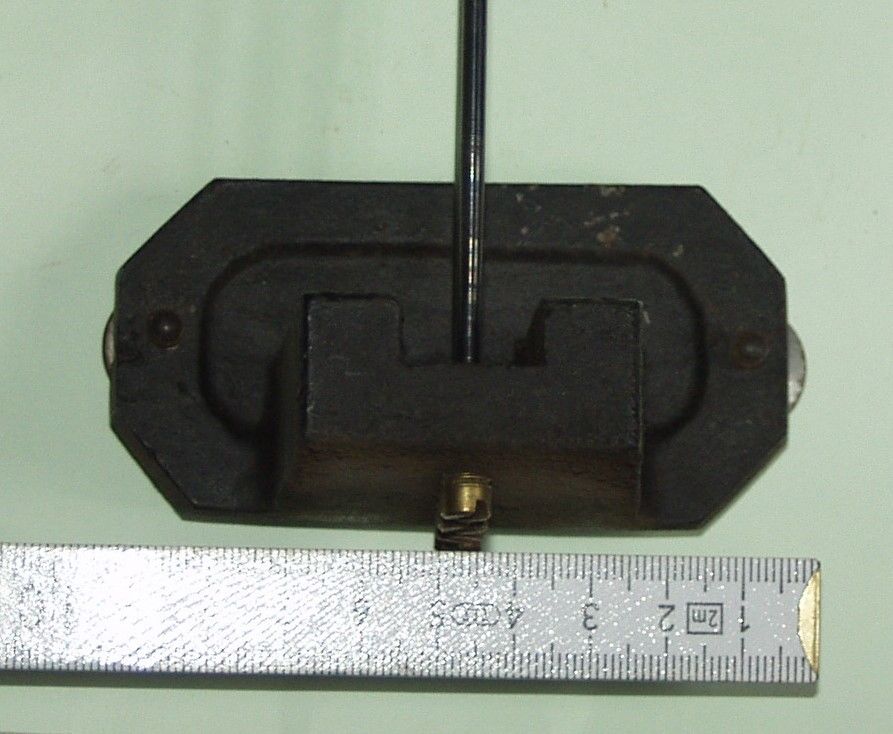

Фото для примера , уже практически шлиц стёр на болте , но никак не могу провернуть , может это вообще не разборная конструкция ? Хотя резьба есть . Или надо греть ? Помогите советом .

Шлиц обновите ножовкой по-металлу, шуруповёрт с трещёткой справляется на раз..

А вот ни фига не помогло , после получасового трещание шуруповёрта MAKITA , и заморозки в морозилке и последующего выливания двух бfлонов с жидким воздухом ... при этом суточным замачиванием в WD40 . Но я таки его выкрутил - психанул , зажал в тиски , хорошо , что струна крайняя была , и резко дернул , болт с остатками струны вывернулся . Теперь проблема , что делать дальше ? Пока думаю.
Ещё был сломан "молоточек" , кто то сорвал болтик под корень , пришлось высверливать и нарезать новую резьбу , но вроде всё получилось хорошо .
Потихоньку оживляю часики , а то уж больно им "досталось" .

Все уже давно обдумано. Сперва надо измерить длину всех стержней, а то часто бывают гонги с двумя звукостержнями на одну ноту - тут проще, делать вообще ничего не надо - один стержень звучит в точности, как 2 одинаковых.
А, если обломился одиночный - ищите кусок жесткой проволоки (пруток) чуть большего диаметра, чем обломаный стержень - сделаете новый взамен обломаного. Диаметр и материал (сталь, латунь, бронза) мало существенны, звукостержень звучит своей длиной, а не материалом и диаметром. Длина конусной шейки тоже значения не имеет. а диаметр шейки - чем тоньше, тем звук продолжительнее.
Паять обломок можно (латунью), но не советую - велика вероятность, что снова обломится.

Позволю тут не согласится. Диаметр стержня играет существенную роль в тоне звучания гонга и чем больше диаметр стержня тем ниже тон звучания. В данном случае необходимо наростить длину обломанного стержня
Сообщение от I gor Посмотреть сообщение
Решил попробовать восстановить звучание стержня гонга путем восстановления его длины. Для этого в обломанной части стержня (длина ~ 10 мм ) просверлил по оси ступенчатое отверстие диаметром 1,8 и 1,5 мм на глубину 3 мм. Немного обточил сломанную конусную часть стержня, залудил обе детали и на горячую на прессовал обломанную часть на стержень гонга, после этого обпаял. Припоя положил чуть больше, а после остывания обточил и убрал лишнее.
Тон звучания стержня изменился и в целом гонг стал звучать лучше, возможно близко к оригиналу.
С уважением Игорь.
Возможно. Однако, частотомер программы для настройки гитары GuitarTune для звукостержней разных диаметров при равной длине показывает одинаковую частоту основного тона.

Такой частотомер довольно грубый и не может точно замерить частоту звука.
Почитайте школьный курс физики- там четко написано, что частота колебаний напрямую зависит от диаметра стержня.
Обратимся любимой вами гитаре- струны при одинаковой длине имеют разный диаметр...
Это говорит только о низком качестве программы ( или она вообще не работает ) т.к. выдает результат противоречащий законам физики. Да Вы и сами это прекрасно знаете.
