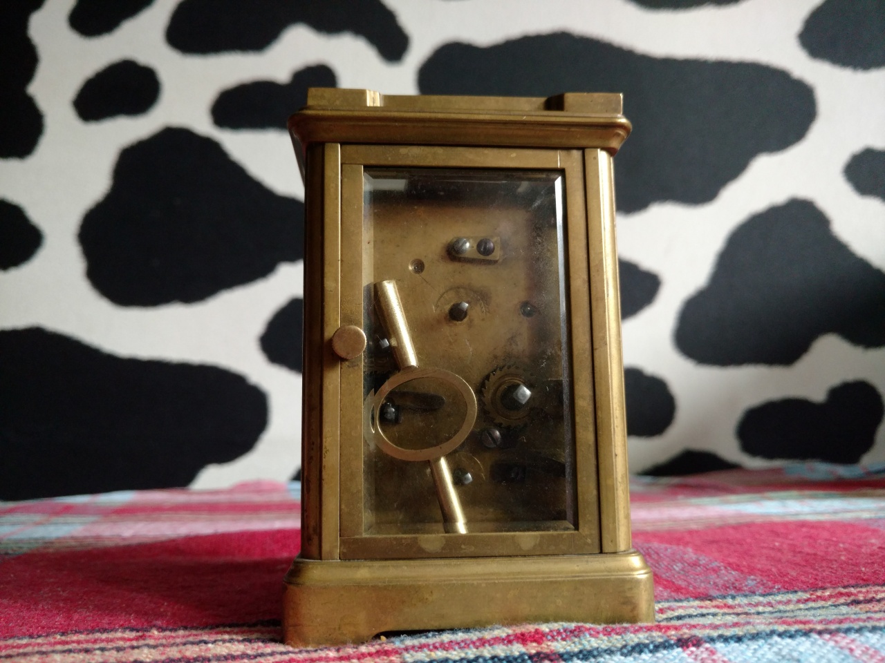

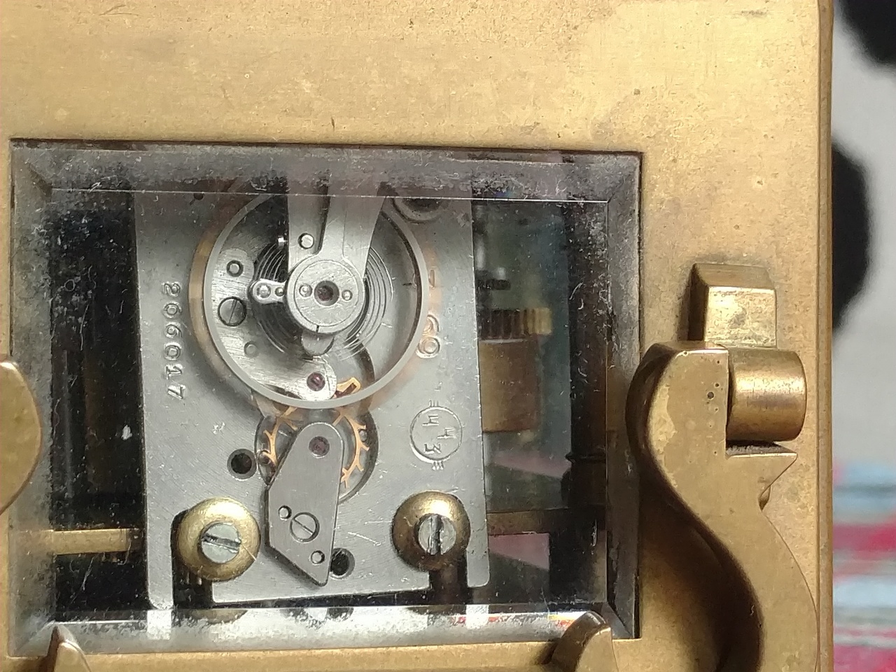

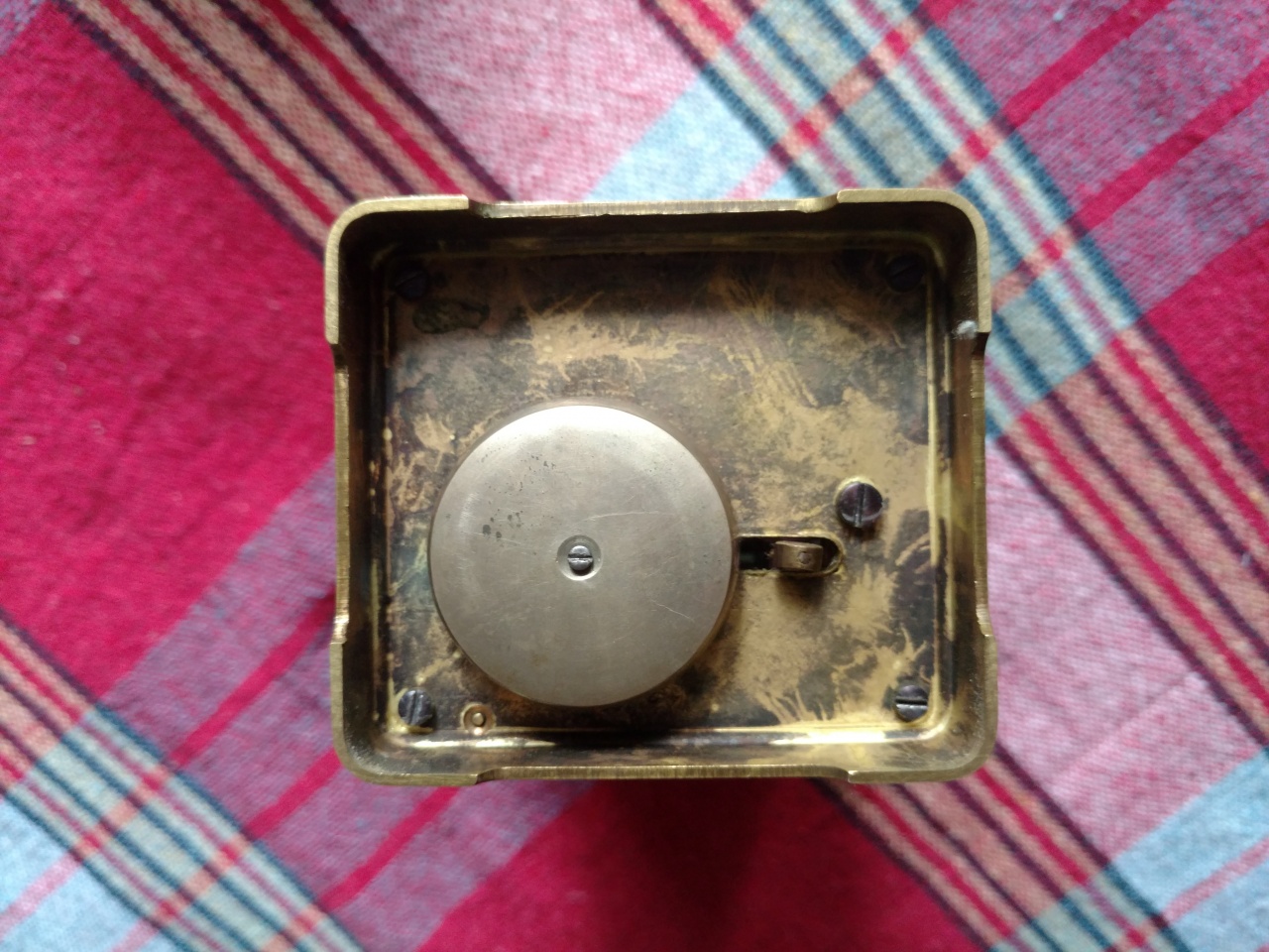

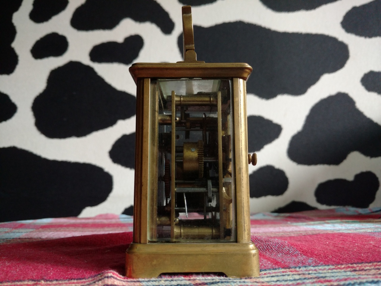

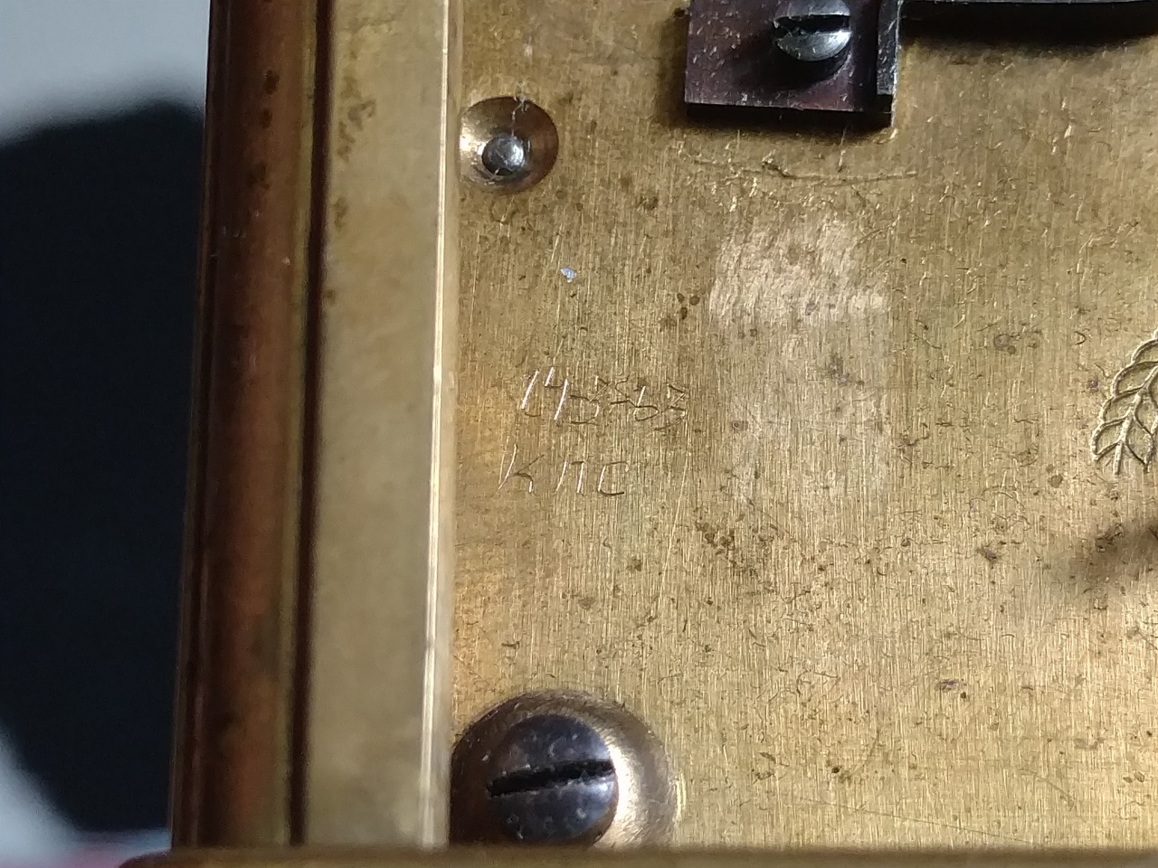

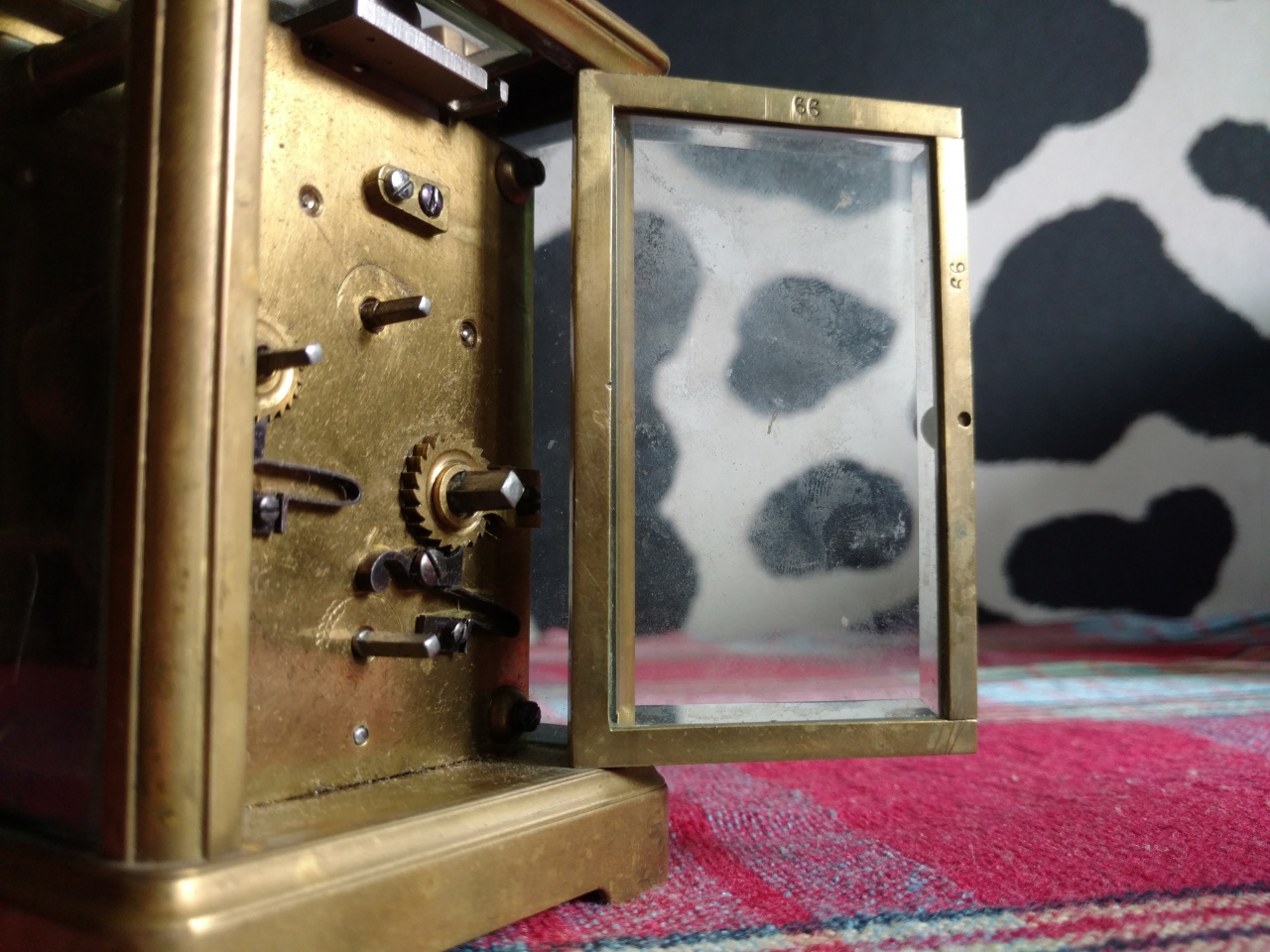

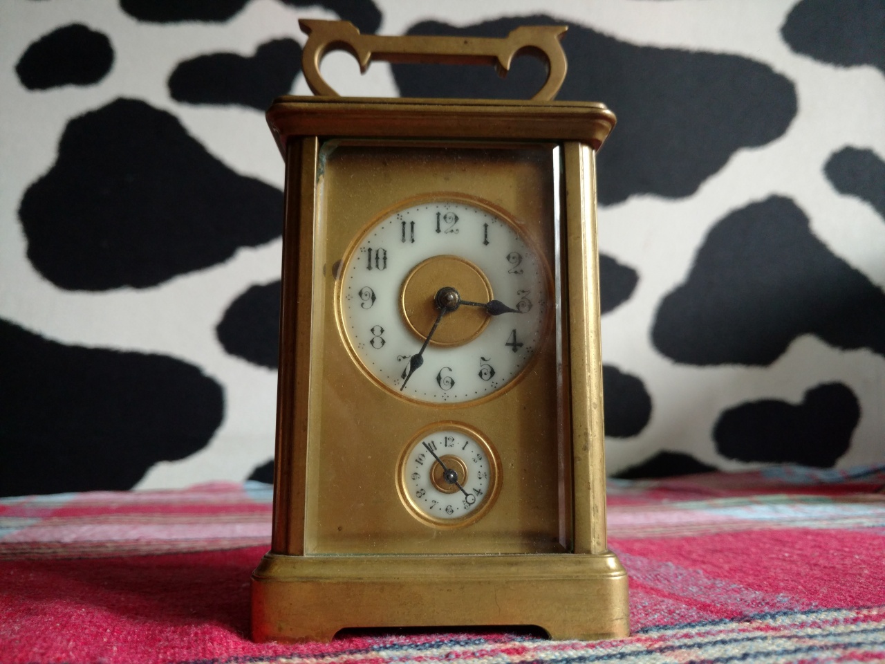

Привет! От бабушки достались часы каретные с репетиром. По тому сколько весят, думаю, что бронза. Стекла с фасками. Механизм работает, стрелки часов двигаются. Как управлять репетиром не знаю, но удавалось как-то послушать как работает звоночек.
Прошу помощи в оценке.
Спасибо

К сожалению, приставной ход (шахман) от чистопольских каютных "специалист" впендюрил. Думю, это сильно повлияет на оценку.

Репетир при просмотре фотографий оказывается будильником, в котором оригинальный приставной спуск заменен почти современным от каютных часов 5ЧМ.

Заменённый приставной ход - это минус. Но состояние корпуса неплохое и ключ сохранился. Спросите в профильной теме в "Интерьерной" ветке - там могут по цене подсказать. Но я бы бабушкину реликвию не стал продавать, тем более, что если эти часы обслужить - они, скорее всего, много лет проходят с неубиваемым (если, конечно, не ронять) советским приставным ходом Х-3. И весьма точными, скорее всего, будут.
