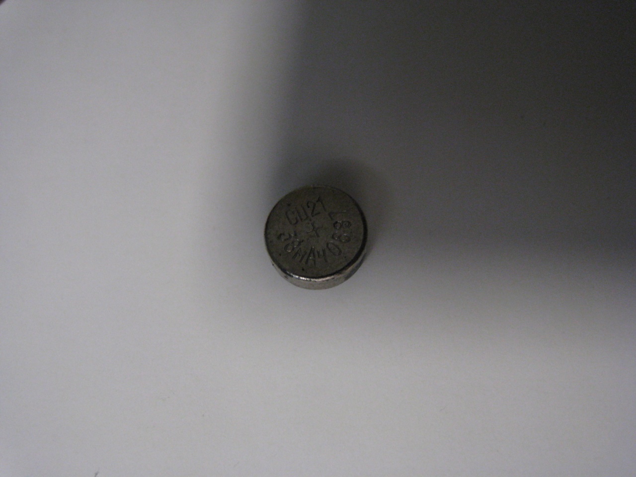

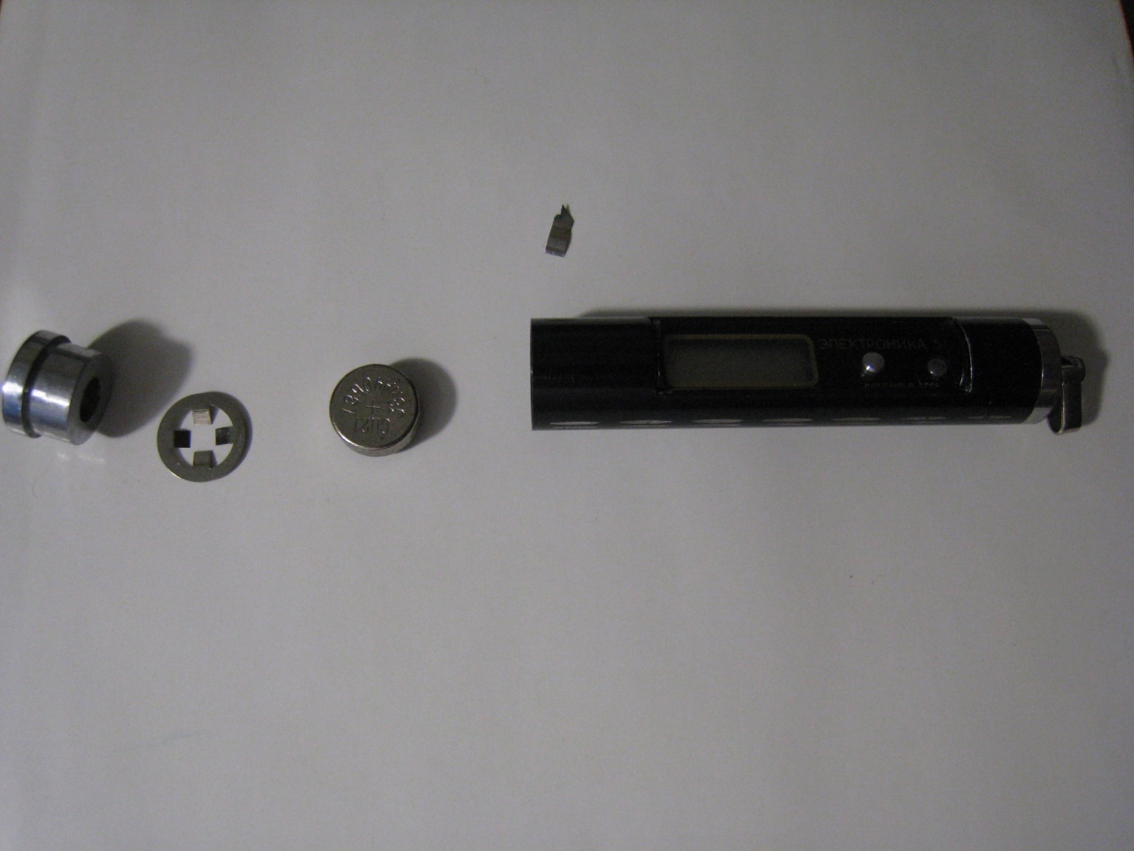

Все привет помогите пожалуйста починить часы электроника 5 кулон
хотел поменять батарейку там все окислилось начал чистить отверткой, выпал какой то контакт он на фотке сверху всех, подскажите если пытаться чинить то обязательно с этой батарейкой или подойдет AG3, AG4 кто может починить? сколько будет стоить? или подскажите советом ! Спасибо за любые ответы.

Контакт - "+" батарейки, должен быть сбоку, если смотреть вдоль трубки; как конкретно он крепится, не помню, давно такие ремонтировал, но вроде всё довольно очевидно там. батарея любая такого размера, собственно СЦ21 Вы нигде не найдёте Да и с платы лучше все окислы смыть перед запуском.
G3/AG3/392.

Контакт скорее всего отгнил.У меня такие лежат ,как разобрать непонял.
