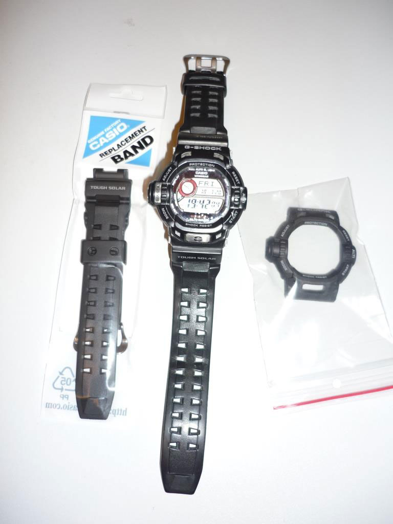

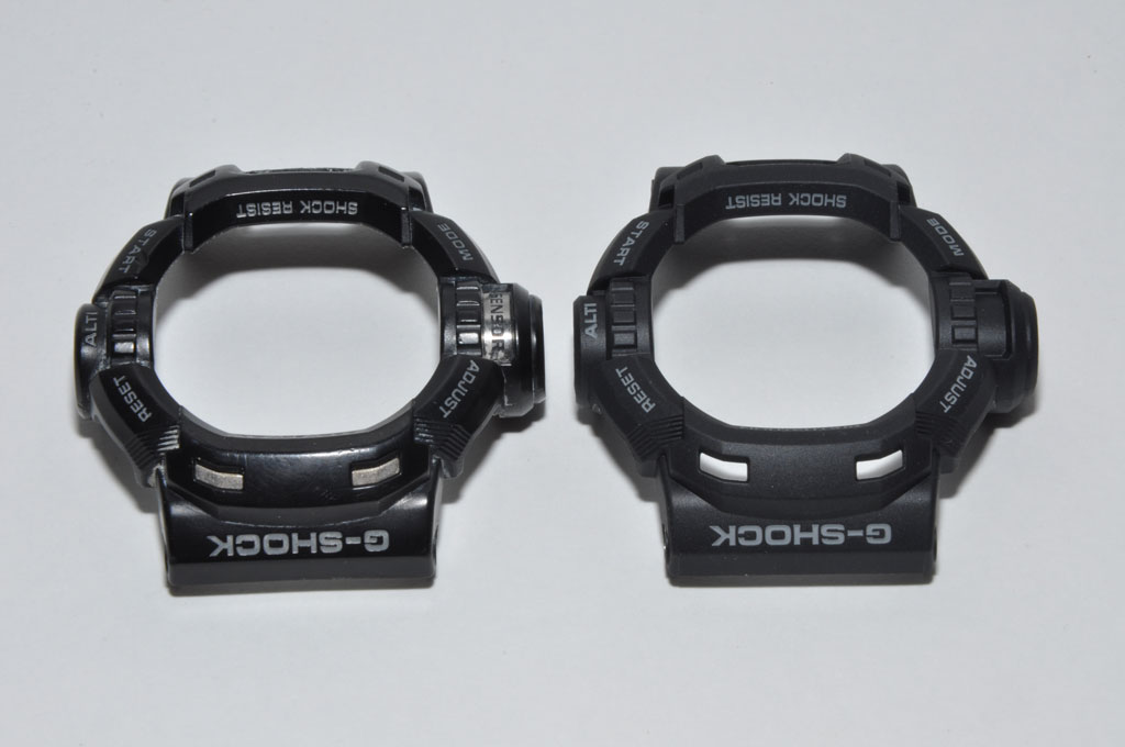

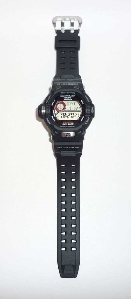

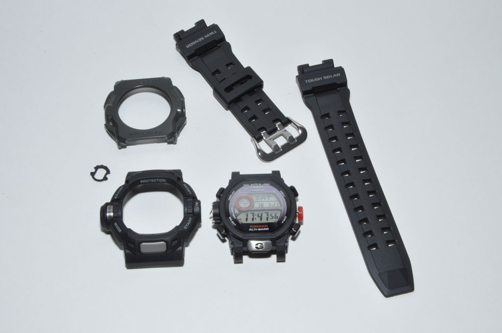

Всем привет.
Покупал часы 9 лет назад летом 2009 года. Ношу каждый день как основные.

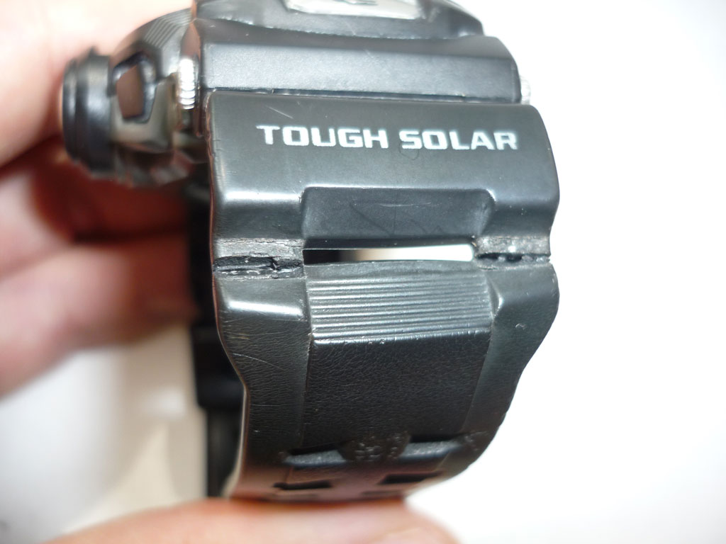

В следующем году на 10 лет хотел обновить наружку, но не тут то было. Ремешок начал рваться на месте "волны" там где щель. Трескаться в том месте он начал уже давно (пару лет так точно), но в последнее время совсем хлипкий стал, боялся что порвется и часы потеряются.
Собственно проблема
Сначала думал купить только ремешок, но т.к. корпус за 9 лет нóски затертый в слюни и весь блестит (оказывается новый был матовый), то заказал заодно безель.
Заказывал комплект на ебае за 32 бакинских у продавца из Израиля

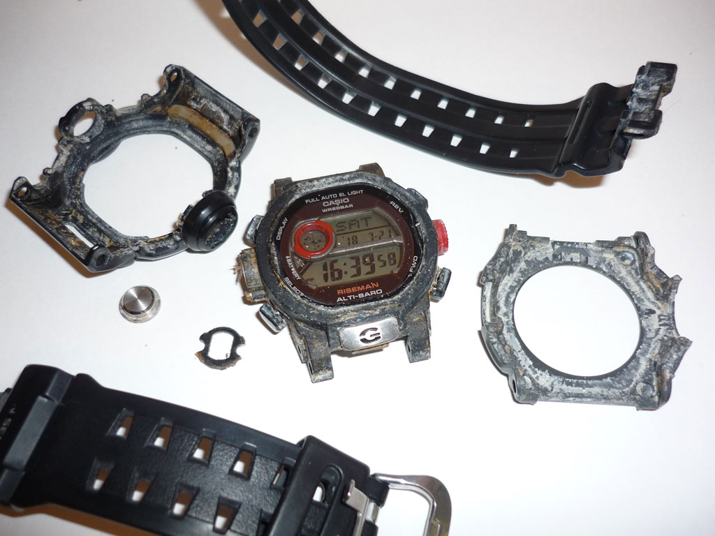

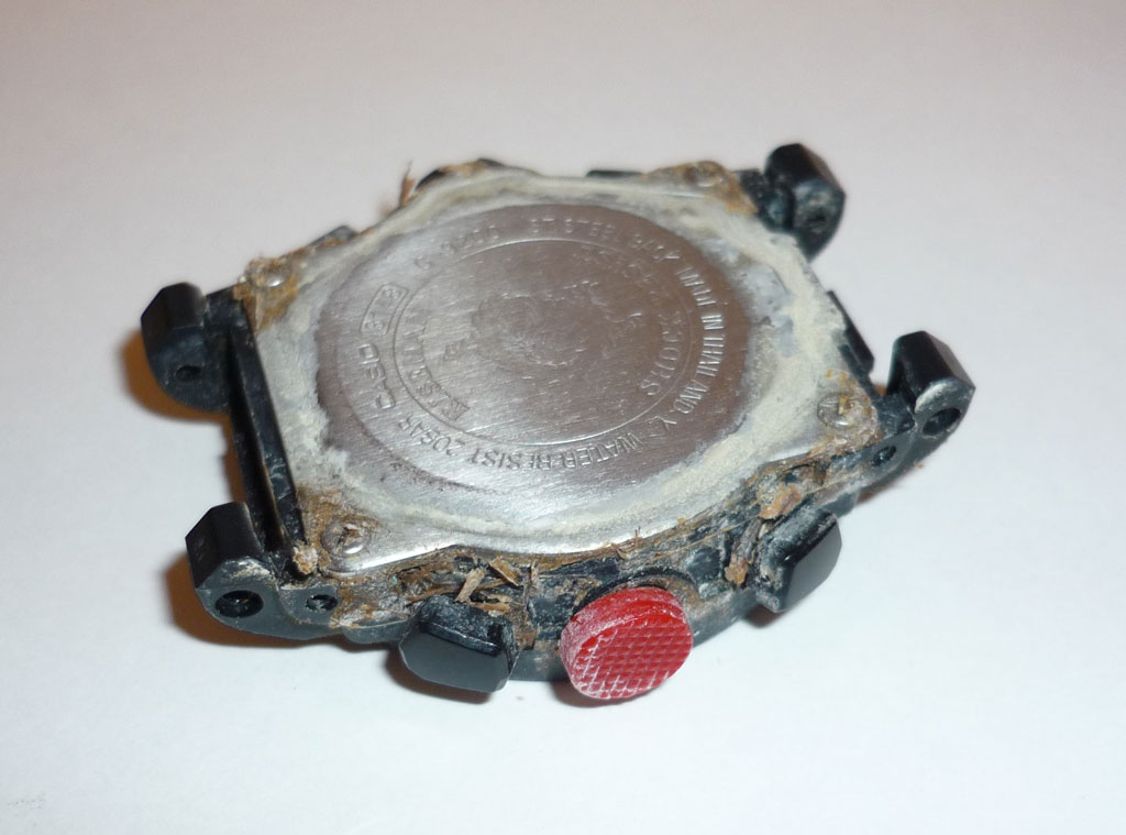

Было дело разобрал часы и охренел
Помыл все это дело зубной щеткой с мылом, что-то отдирал ногтем.
Новый безель идет голый без верхней вставки и накладки с надписью "сенсор", которая держится на двухстороннем скотче. Приклеил ее на момент на новый безель
Все готово к сборке
Как новые

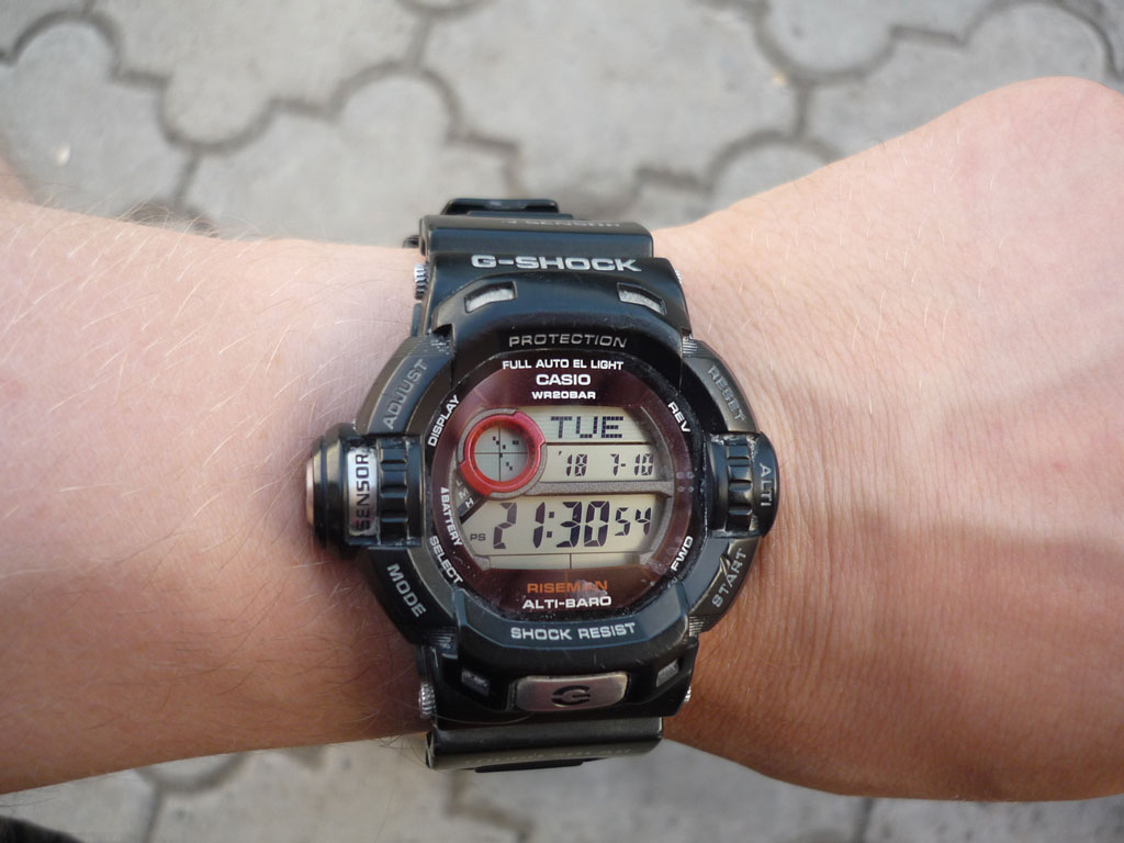

До
После
И последний штрих: пару минут варим в кипяточке хвост чтобы не торчал
зы. Загуглил ремешки шоков у многий есть эта "волна", но с щелью только у райзмана. Без нее ремешку бы сносу не было. Нахрена касио ее сделали я так и не понял.
зыы. Сорян, что не в теме о разборке шоков. Вдруг кому пригодится, сам когда искал инфу о замене на райзмане нашел всего 1.5 статьи. Особенно неясен был момент с "Sensor" plate.

Грязища конечно адская, такая антисанитария на руке... Кинги выкладывали, там тоже все не айс. Возможно пятитысячные в этом плане получше будут, у них безель вроде поплотнее прилегает.

ох, чисточка это хорошо)) еще чуть-чуть и развитая цивилизация под безелем отправилась бы на Марс

Сообщение от Jetsetter Посмотреть сообщение
Там была правильная микро цивилизация Фагов-в шоки не пропускали чужих.
