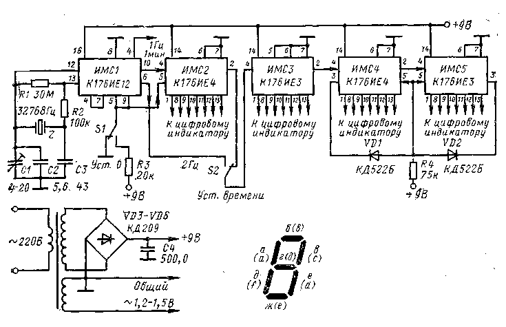

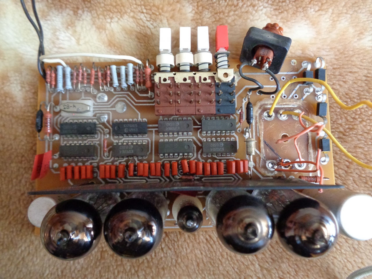

Добрый день, товарищи часовщики!!! Такая история приобрел я на барахолке часы Электроника Г9.04 (Электроника 13) они были без трансформатора, нашел я у себя подобный транс ТП-133-3 с других часов. Вызвонил нужные обмотки 1,3В и 8,0В. Подсоединил заработали, засветились. После минут пяти работы нажал красную кнопку, часы потухли, нажал ее опять часы засветились но уже с проблемой, а именно: часовые лампы светились по два сегмента и всё. Думал спалил лампы, поменял местами с минутными все норм - лампы годные. Помогите понять в чем причина???? Жалко ведь работали запустились, а потом бац и ... Напряжение на плате проверил 1,3В и 16,0В хотя с транса выходит 8,0В. Так как в электронике я не очень силен покажите на фото где и что заменить или посмотреть. Спасибо, жду обратной связи.

Часы надо банально сбросить кнопкой "Уст. 0". По схеме S1. После включения питания счетчики могут находится в произвольном состоянии, в т.ч. больше, чем 9. А эту ситуацию дешифраторы не могут отобразить правильно. Разработчики сэкономили три копейки на цепи формирования импульса сброса при включении питания. Халтура. Вместо этого кнопку сброса приделали.
16В- это слишком много для 176 микросхем.

Для начала надо с питанием разобраться. На плате виден стабилитрон, на нем должно быть 9В. Схема на 1-м рисунке не соответствует тому, что на плате.
Вот эта скорее всего та:

Померял на стабилитроне показания 7,94В, что дальше, если Вам не трудно подскажите
Старый 20.03.2017, 19:27
Аватар для VGA240x320
VGA240x320 VGA240x320 вне форума
Регистрация: 11.11.2013
Адрес: Ростов-на-Дону
Сообщений: 1,818
Сказал(а) спасибо: 38,634
Поблагодарили 10,587 раз(а) в 2,186 сообщениях
Сообщение от Dmitriy Al Посмотреть сообщение
7,94В
Это нормально.
А на ножках питания микросхем?
