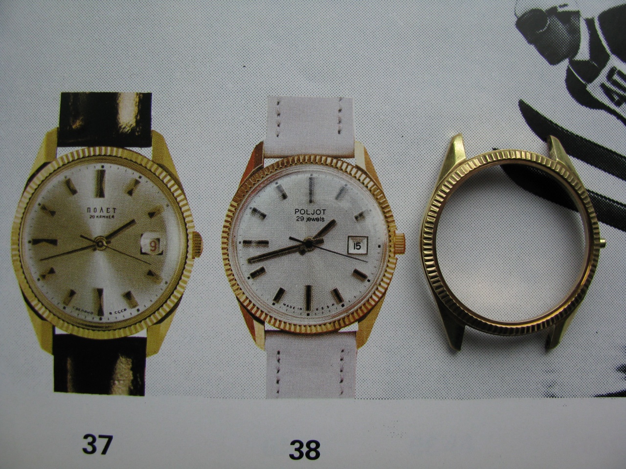

попался недавно вот такой корпус от часов, без внутренностей. раньше такие часы не попадались, поэтому хотелось бы увидеть такие часы в сборе ( может у кого есть ). нашёл такой вариант в выпуске "Машприборинторг" часов "Полёт" ( хотя подобным брошюрам я верю не очень - уж много там было надуманных и несуществующих моделей, которые никогда не выпускались ). если верить этим часам и там действительно стоял "Полёт" 29 камней с календарём и автоподзаводом, то у него был циферблат на 1-2 мм шире обычного, другая вставка под механизм и более широкая крышка

Да, были такие часы и в таком оформлении. У меня есть они, только в белом корпусе. Корпус я убрал в "чулан", а вместо него поставил стальной.
У часов в этом оформлении есть своя особенность:метки на цифере довольно высокие и чтобы стрелки не задевали метки , у трибов минутной и часовой стрелок удлинили футора под посадку стрелок. Обычно у де люксов стрелки буквально ползут по цыферблату, со временем(из-за выработки) царапая его. Здесь же стрелки стоят высоко над цыферблатом и портить его не могут. Да и снимать высокостоящие стрелки удобно и риска "чиркнуть" цифер нет.Это несомненный плюс. Да, ещё нюанс, циферблат в этих часах плоский, а не выпуклый как обычно.
