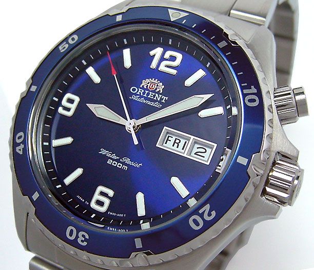

Друзья,коллеги!
Помогите найти стекло на Мако.
Поцарапалось моё,отдал в полировку ,ювелиру,типа. Отполировал,но только помутнело оно! Такое,говорит,стекло.
Поделитесь ссылками,явками,где стекло можно приобрести. Хоть минеральное,хоть сапфир.

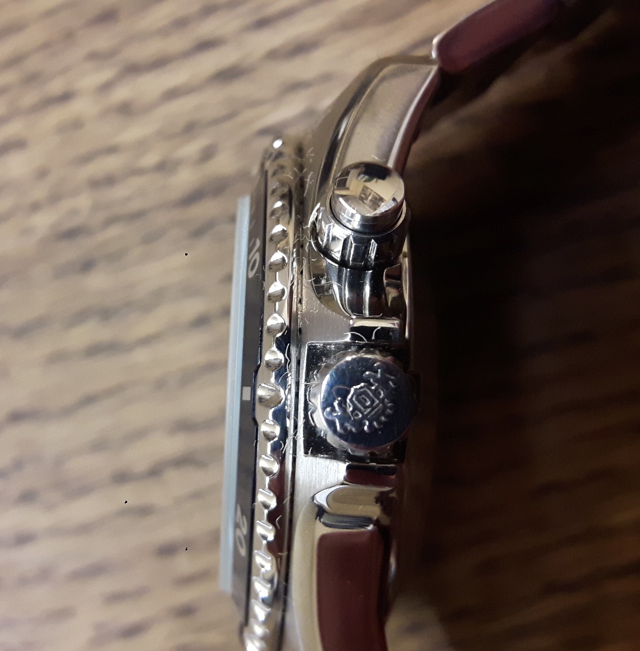

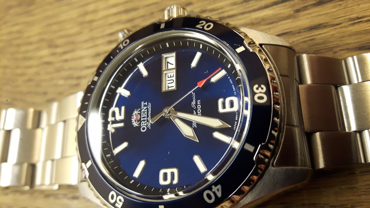

минеральное.
Там есть и сапфировые
Я тоже чиркнул свои об камни в первый же день
Царапину заполировать к счастью удалось, ее практически незаметно. А для превенции возможных повреждений стекла наклеил на него специальную защиту из каленого стекла, Нашел на АЛИ. Она на часах совершенно незаметна.
Такой "тюнинг" очень оправдался, сейчас такие защиты установил на все часы с минералкой

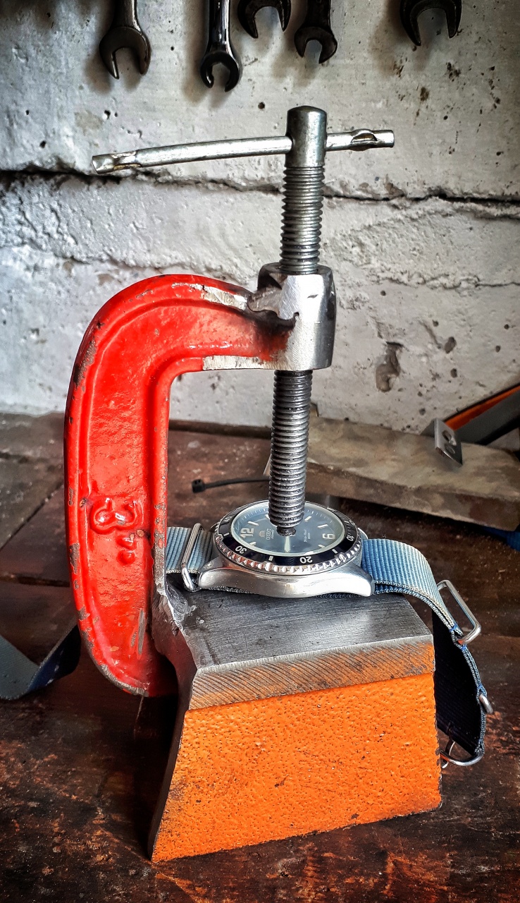

Ok.
Спасибо.
Пресс сделал,сапфир заказал, 3мм.
Думал заказать купол, но пока решил плоское.
